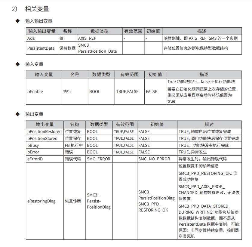

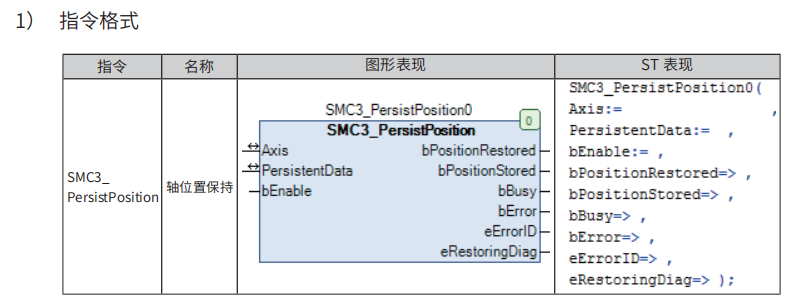

一、SMC3_PersistPosition_指令介绍
该指令用来保持纪录实轴绝对值编码器的位置(断电重启控制器后,恢复断电前位置记录值)。如果伺服电机使用的是绝对值编码器,使用该功能块配合使用。
该指令保存的数据如下结构体: 微信图片_20220930103112.png

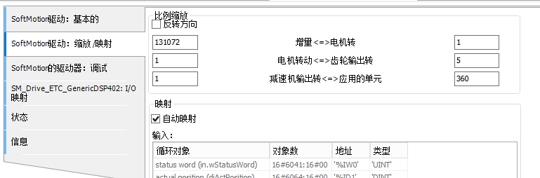

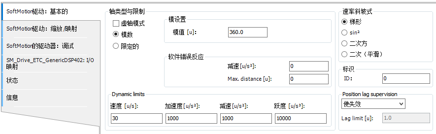

二、以C66+A4N为例
轴配置

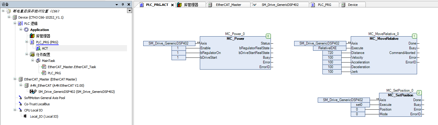

2.1不带掉电保持举例
程序步骤,先设置当前位置为0,再跑相对运动720,然后断上电,记录下fActPosition的数字。
第一次运行结束时的位置:

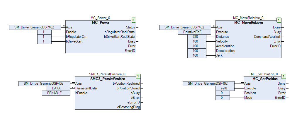

1、新建一个SMC3_PersistPosition类型的实例
2、新建一个SMC3_PersistPosition_Data类型实例Data。

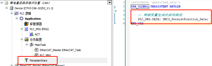

3、编译无误后,添加持续变量对象“PersistentVars”文件,在文件空白处右击选择“Add all instance paths(添加所有实例路径)”后,编译下载程序
4、程序步骤,先设置当前位置为0,再跑相对运动720,保持SMC3_PersistPosition模块使能置位,然后断上电,记录下fActPosition的数字。
第一次运行结束时的位置:
第一次断上电后的位置:
第二次运行结束时的位置:
第二次断上电后的位置:
这里的微小变化是因为伺服映射的16#6064(position actual value)抖动导致的。
