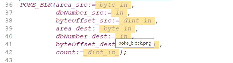

从指令列表中添加POKE_BLK的初始状态如下
可以看到,该指令有7个参数,其中:
1、 area src :字节型数据( Byte ),用来指定源数据存储区。其取值包括如下内容:16#81表示输入缓存区(I)、16#82表示输出缓存区( Q )、16#83表示位存储区( M )、16#84表示数据块( DB );
2、 dbNumber _ src :双整型数据( DINT ),用来指定源数据块的编号,仅在访问数据块时使用,访问其它存储区时设置为0;
3、 byteOffset src :双整型数据( DINT ),用来指定源数据存储区中写入数据的地址偏移量;
4、 area dest :字节型数据( Byte ),用来指定目标数据存储区。具取值包括如下内容:16#81表示输入缓存区(1)、16#82表示输出缓存区( Q )、16#83表示位存储区( M )、16#84表示数据块( DB );
5、 dbNumber _ dest :双整型数据( DINT ),用来指定目标数据块的编号,仅在访问数据块时使用,访问其它存储区时设置为0;
6、 byteOffset _ dest :双整型数据( DINT ),用来指定目标数据存储区中写入数据的地址偏移量;
7、 count :双整型数据( DINT ),用来指定需要拷贝的字节数;

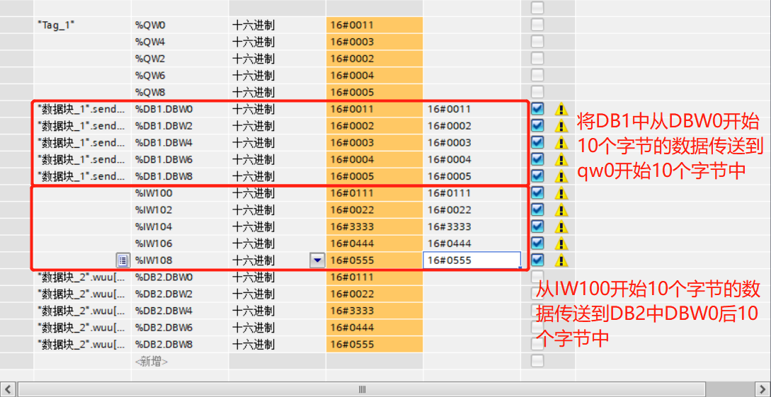

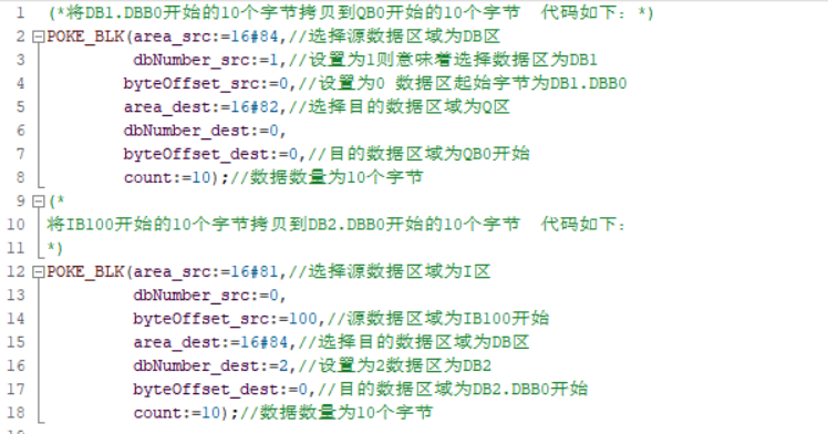

举个例子:
1.将DB1.DBB0开始的10个字节拷贝到QB0开始的10个字节。
2.将IB100开始的10个字节拷贝到DB2,DBB0开始的10个字节。

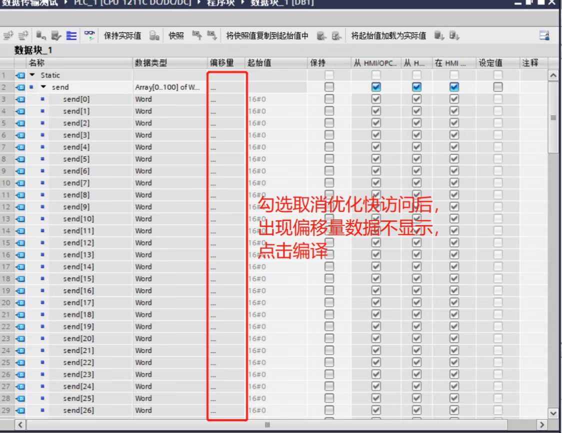

实际操作

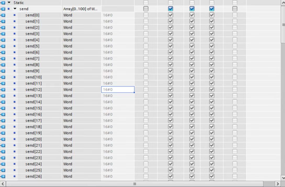

在实际操作中DB块中没有偏移量导致拷贝不到DB块的数据如下图所示

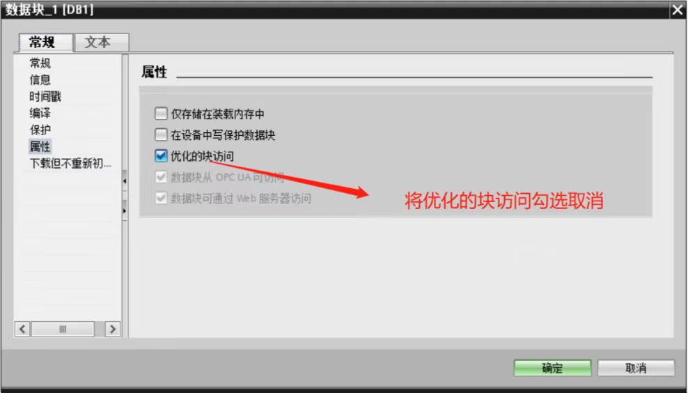

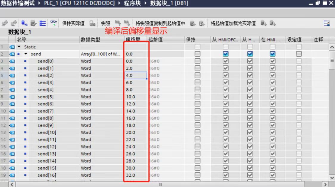

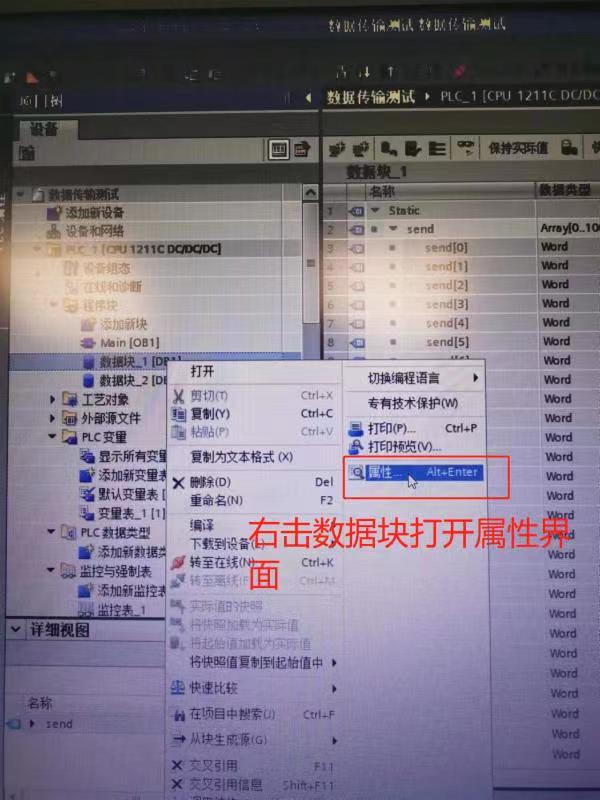

右击进入DB块的属性界面将优化的块访问取消勾选如下图所示
程序结果显示
