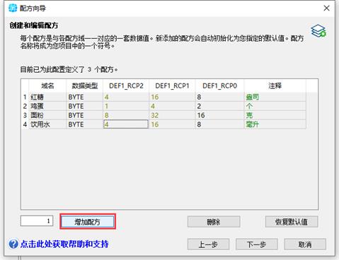

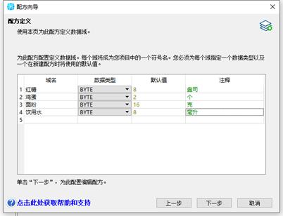

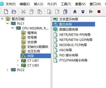

一、要使用配方向导创建一个配方,可在命令菜单中选择工具 > 配方向导。这时屏幕上将出现配方向导基本操作的一个简单介绍。点击“下一步”,开始配制您的配方。
1. 为配方集指定域名,每一个名字都将成为项目中的一个符号名。
2. 在下拉列表中选择数据类型。
3. 为每个名字输入默认值和注释。在该配方集中的所有新配方将使用这些默认值作为初始值。
4. 点击“下一步”,编辑配方集中的每条配方。
二、点击“增加配方”按钮来创建配方。配方号0为配方的初始值。新的列将被插入在当前光标位置的左侧。

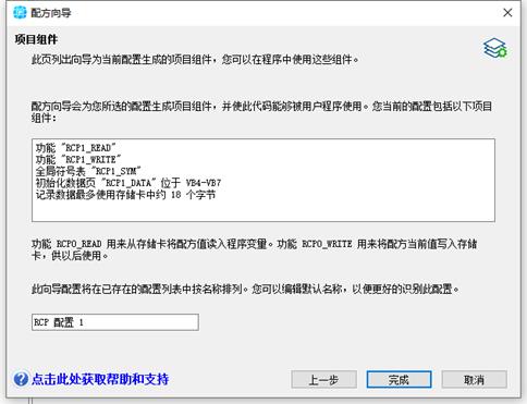

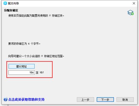

三、为配方分配一块V存储区块,从这一地址开始存储从存储卡中读取配方。
四、点击“完成”来完成配方向导并将这些组件添加到项目中。
每个配方结构拥有唯一的名字,这些名字会显示在项目树中,配方集名(RCPx)附加在名字尾部。

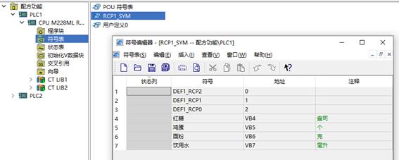

五、每个配方集都会自动生成一个符号表。可以在 RCPx_READ和 RCPx_WRITE 指令中使用这些符号来表示想要的配方。
每张表中也为配方中的每个域创建符号名。您可以使用这些符号来访问 V 存储区中的配方值。

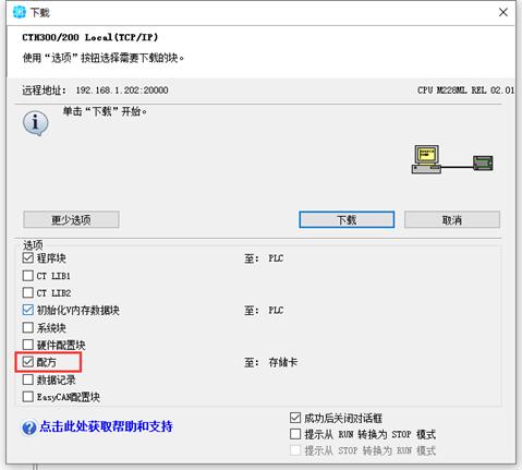

六、点击下载—勾选配方,下载到PLC。

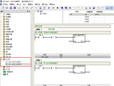

七、在程序中调用向导生成的配方FC块
RCPx_Read子程序

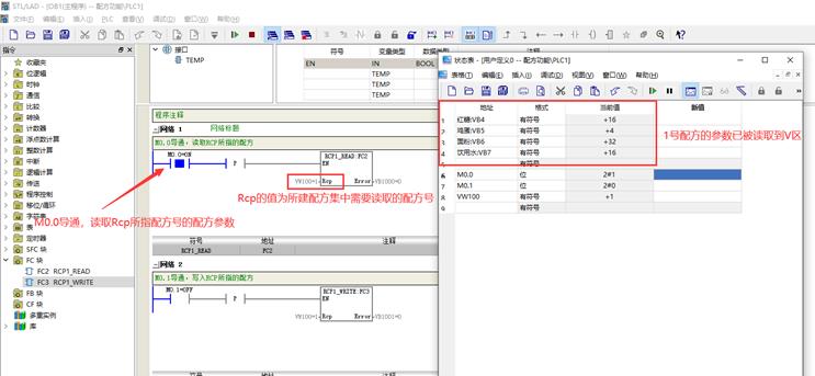

子程序RCPx_READ 是由配方向导创建的,它用于将配方从存储卡中读取到 V 存储区中。RCPx_READ 指令中的 x 是指包含您想读取的配方的配方集编号。当 EN 输入为高电平时,允许指令执行。Rcp 输入端决定了从存储卡中读取哪条配方。Error 输出端返回该指令的执行结果。
RCPx_Write子程序
子程序RCPx_WRITE 是由配方向导创建的。调用该指令可以使 V 存储区中的配方内容替代存储卡中的配方。RCPx_WRITE 指令中的 x 是指包含您想替代的配方的配方集编号。当 EN 输入为高电平时,允许指令执行。Rcp 输入决定了替代存储卡中的哪条配方。Error 输出端返回该指令的执行结果。
