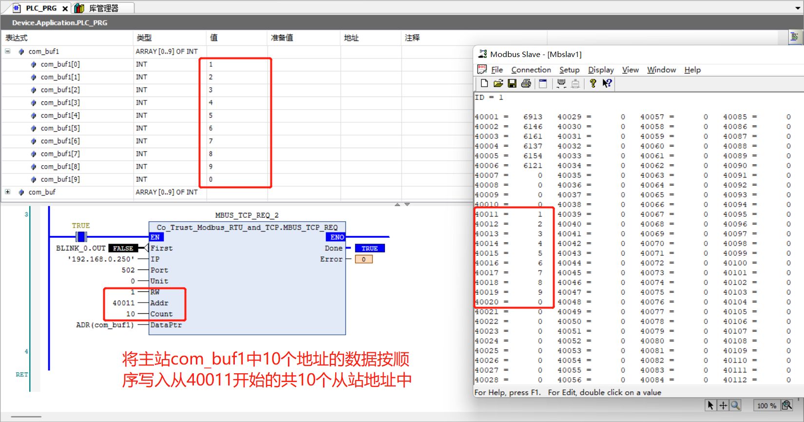

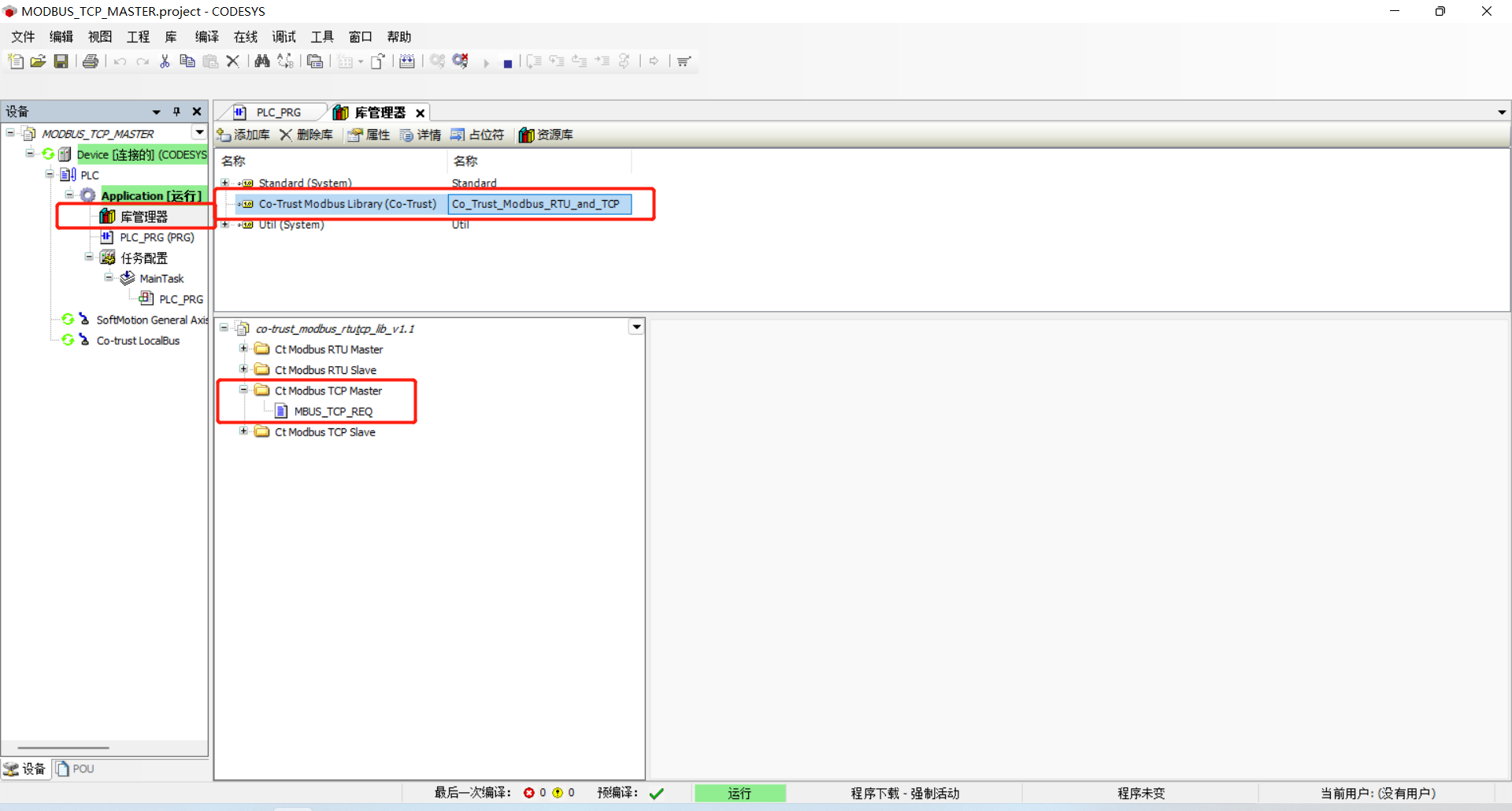

1.首先需要在库管理器中添加合信的modbusTCP主站库

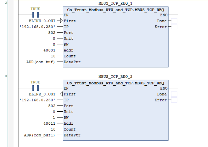

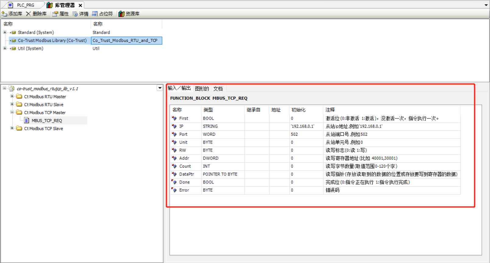

2.在PLC_PRG中调用该modbusTCP主站程序,其引脚定义可以在库管理器中查看,由于使用电脑模拟modbus从站,所以从站IP地址为电脑的IP地址

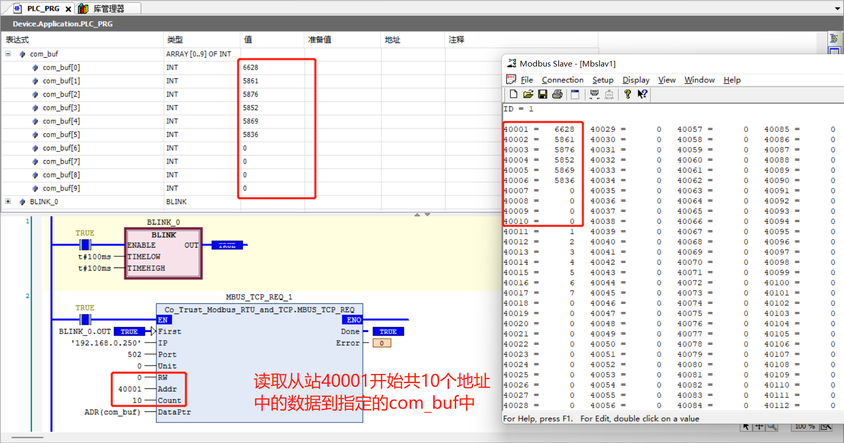

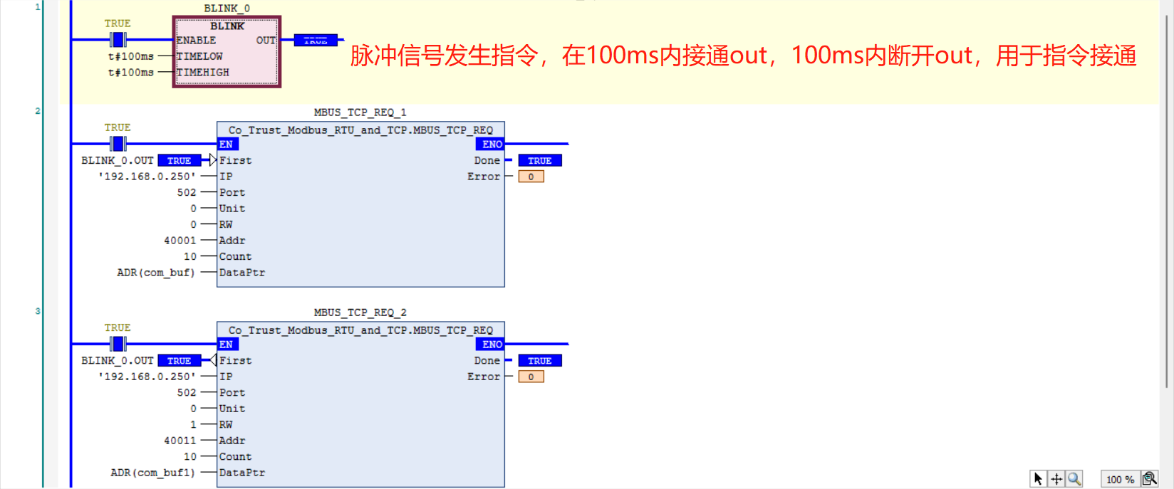

3.使用Modbus Slave软件与C36plc进行Modbus TCP通讯
Modbus TCP主站用法.zip
