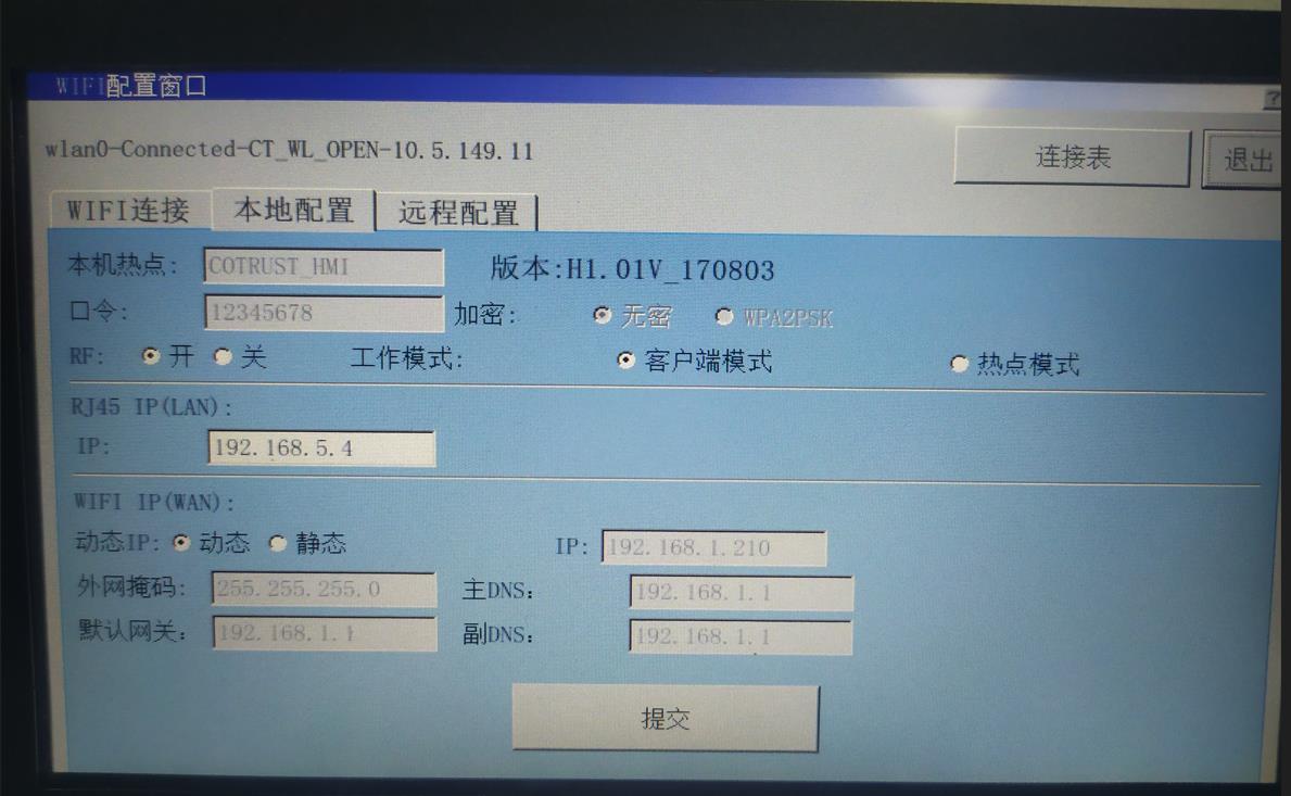

一、触摸屏配置
1.顺时针点击屏幕四个角,进入配置界面,点击IP/WIFI配置。
2.点击“本地配置”:RF选择开;工作模式选择客户端模式;动态IP选择动态,点击提交。如图。
3.点击“远程配置”:定义设备名称、设备群(要与mico中的群名称一直)、网络端口(默认8888)点击提交,如图。
4.重启触摸屏。
5.点击“WIFI连接”:点击扫描,在列表中选择要连接的网络,在口令中输入密码,点击连接,直至左上角显示waln0-Connected-无线网默认分配地址连接成功(若多次尝试连接不成功,重启)如图(需要连接WIFI模块)
6.点击“本地配置”,设置RJ45 IP(需要与连接的PLC在同一网段);
7.设置WIFI IP,若选择静态选项,IP需要与所连的WiFi在同一网段,默认网关、主DNS、副DNS需要与此WiFi一致;或直接选择动态。

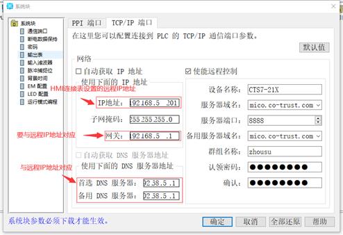

2.打开MagicWorks PLC软件,设置系统块TCP/IP端口,IP地址为HMI设置的远程IP地址,网关应与IP地址相一致(前三位相同,最后一位为1),DNS服务器与网关一样。勾选“使能远程控制”定义设备名称,服务端口默认8888,群组名称与HMI设置一样,认领密码默认:12345678,设置完点击确定,如图。

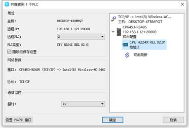

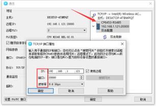

PLC通讯方法如下:
1.设置PG/PC接口,选择CP6453/RS485(TCP/IP)->自己的网络名称
2.双击配置端口,IP与本机网络IP一致,端口号默认20000,波特率为屏与PLC连接时的波特率。
       3.双击刷新即可找到PLC,正常下载程序。
