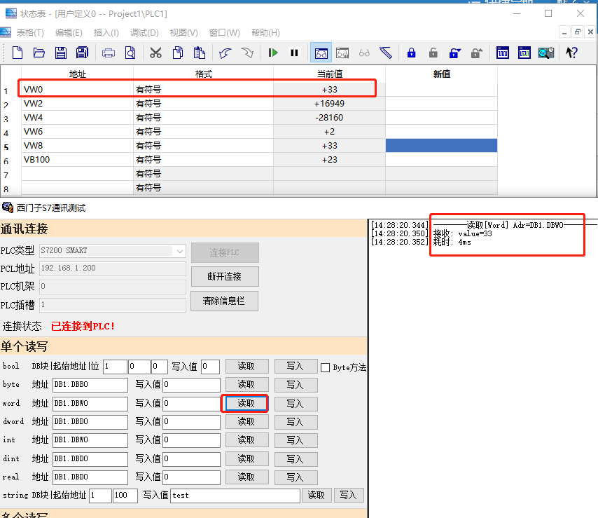

可以使用附件S7调试助手和PLC进行S7协议通讯测试
测试方法如下:

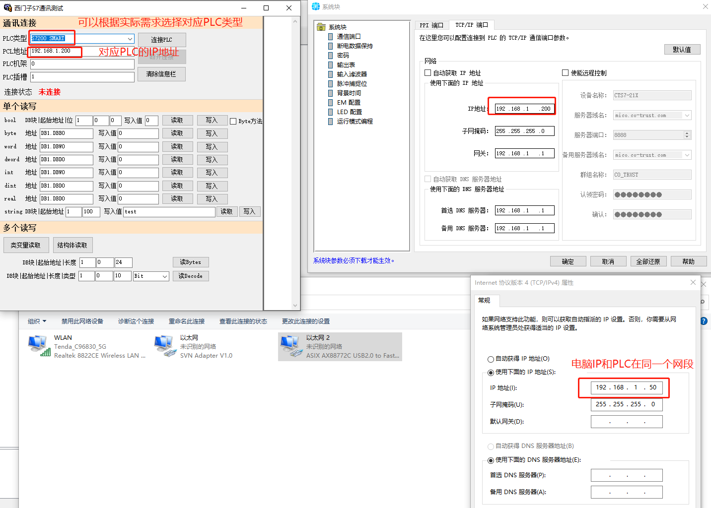

1.运行测试助手,按照图中所示设置好连接参数和通讯地址
2.点击连接PLC后在对应数据地址点读取即可读取到数据

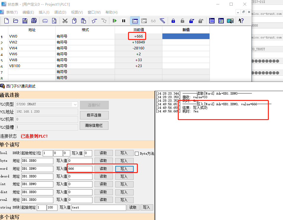

3.点击写入可将数据写入到PLC
数据地址对应关系:
1. 使用S7 访问V内存使用 DB1;
2. 除 DB1外的 其它DB块,直接访问。
3. 使用 DB10001 访问 DB1
S7通讯测试.zip
