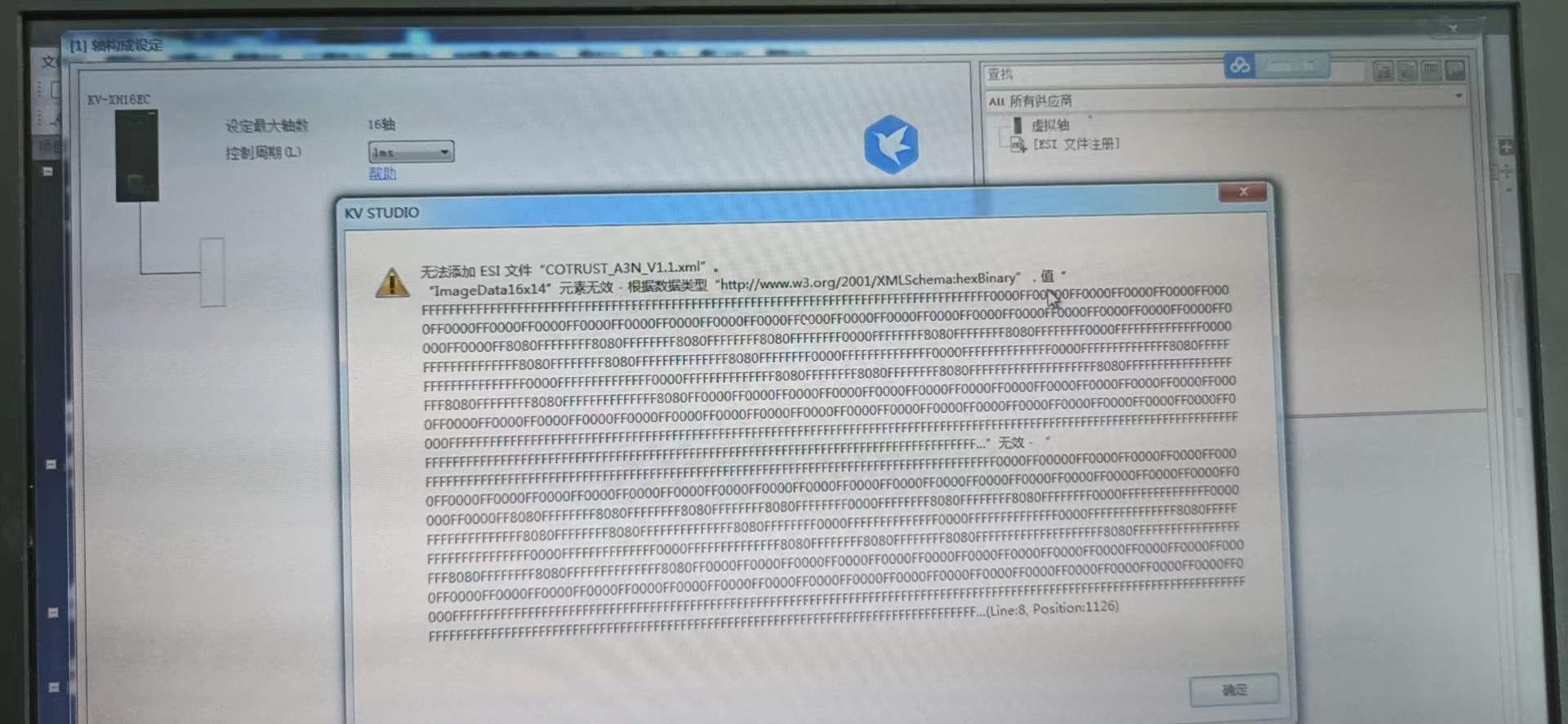

如下图所示,在使用基恩士PLC与合信A3N或A4N进行Ethercat通讯时,在导入XML设备描述文件时可能会发生如下错误,可以使用附件描述文件来替换,附件文件A3N和A4N通用,另外在软件中注意不要勾选检查产品ID、版本那些即可。
错的弹窗
错的弹窗
