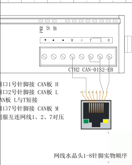

最近遇到PLC搭配CAN-01A2扩展板走CANopen连接我们3台伺服时,SMB551,SMB552,SMB553这些地址会大概间隔一小时左右出现不为5的情况,然后又会立即恢复通讯,可以通过下述接线改善这种情况:
将扩展板的M与伺服的GND连在一起,如下图所示连接,可以有效排除干扰
