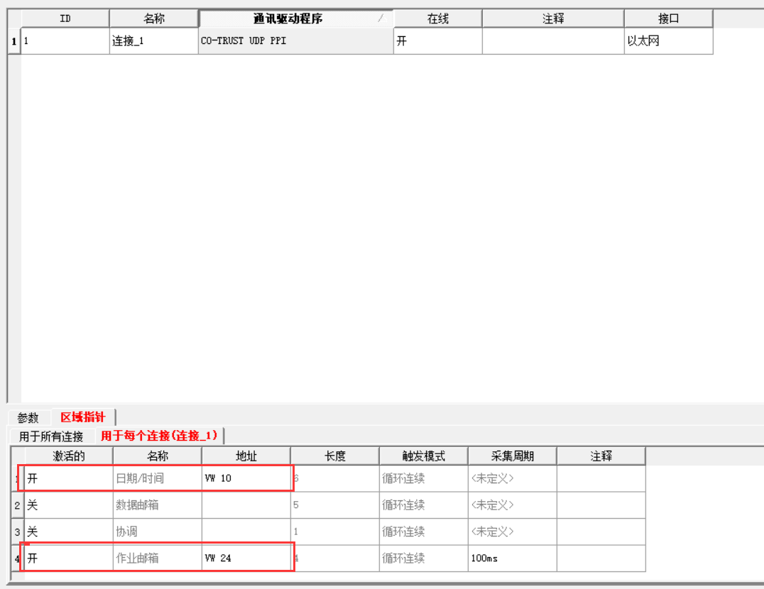

目的:用于将日期和时间从 HMI 设备传送到控制器
操作步骤:

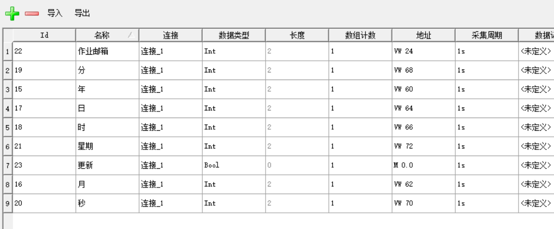

HMI:1.建立连接,激活用于“每个连接”的区域指针:“日期/时间”和“作业邮箱”并关联变量地址,"作业邮箱"可选采集周期
2.添加所需变量,关联读PLC时钟的变量地址
3.组态画面

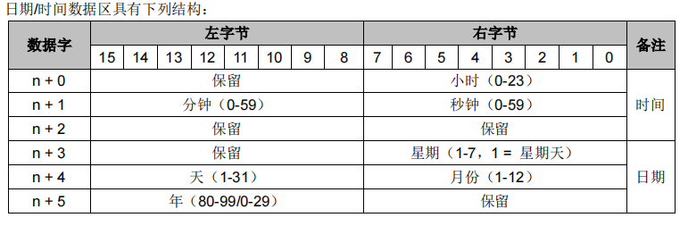

PLC:1.“日期/时间”域与PLC读写时钟的数据排序不同

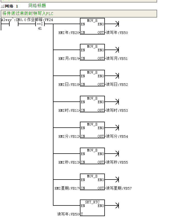

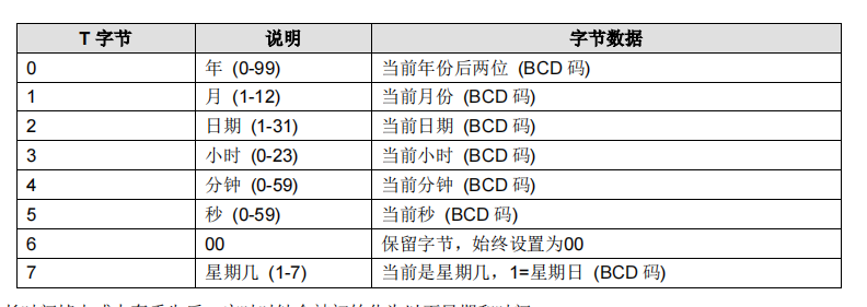

PLC写时钟之前需要先排序,再写入时钟
2.“作业邮箱”需写41才能将HMI时间传送到PLC,"作业邮箱"可设置采集周期,一周期后自动复位为0

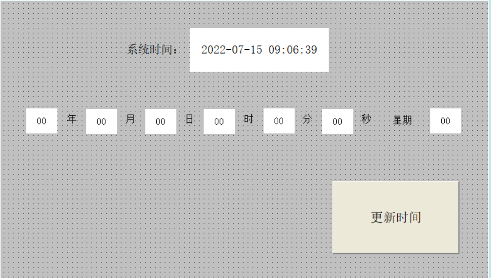

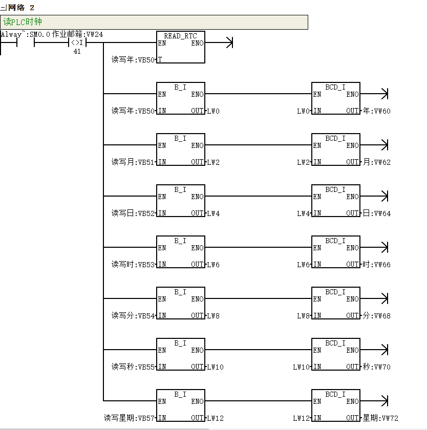

为方便查看PLC时间,将PLC时钟读取并组态显示到HMI
5.png HMI时钟写入PLC.rar (139.3 KB, 下载次数: 4949)

为什么要用 作业邮箱,直接传不行吗?

yantailgq 发表于 2024-1-8 18:30
为什么要用 作业邮箱,直接传不行吗?
直接传你得通过脚本把HMI时钟获取出来到变量了
