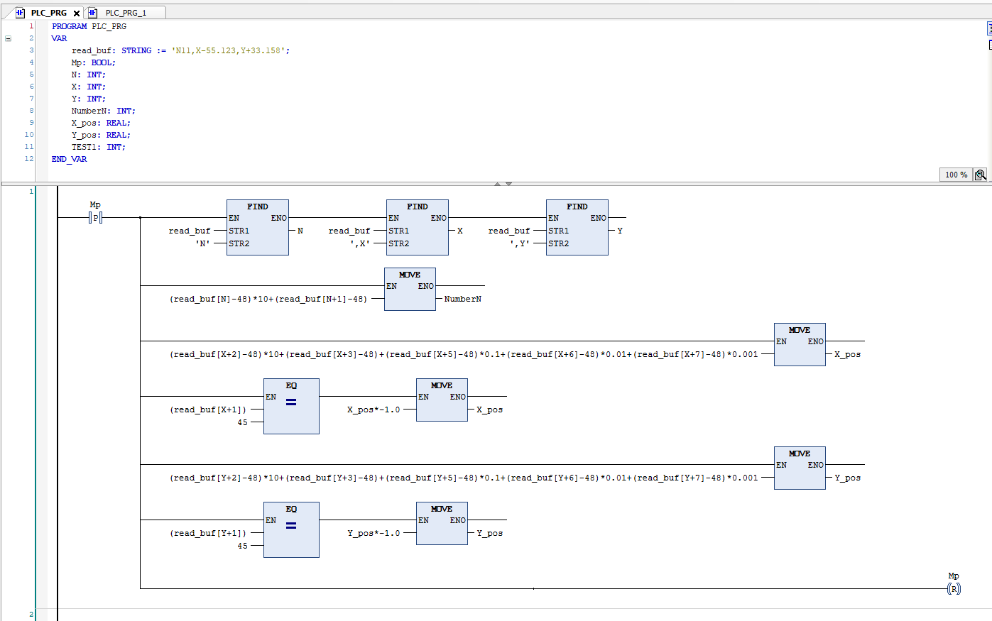

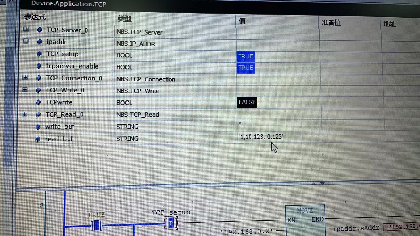

本贴介绍两种方法可以从收到的字符串中提取出有效内容的方法,推荐方法2,更简单:如图所示,通过TCP通讯收到的数据是一串字符串,想要从这串数据串中取出实际想要的数据(如这串数据实际代表1号点的坐标值,X偏差值0.123,y偏差值0.123,逗号是分隔符,也可以是别的符号做分隔符,都可以进行约束的(此例中的数据有正负,最大到十位))),如何通过程序处理将他变为real浮点数呢?下面就来介绍方法。
可以让上位机在发送数据时在数据前面加个字符,固定好格式,比如N00,X+00.000,Y+00.000
方法一:将收到的字符串转成ASCII码后再拼凑起来(需要有个触发条件,需要上位机传过来的字符串和我们程序约定的字符串长度相等才可以触发,而且即使X Y的十位数是0也需要补一个0在上面,和程序约定的格式要一样,此方法对上位机要求很严格,不推荐)
方法一演示视频可查看链接:https://cotrust-web-download.oss ... %A7%86%E9%A2%91.wmv

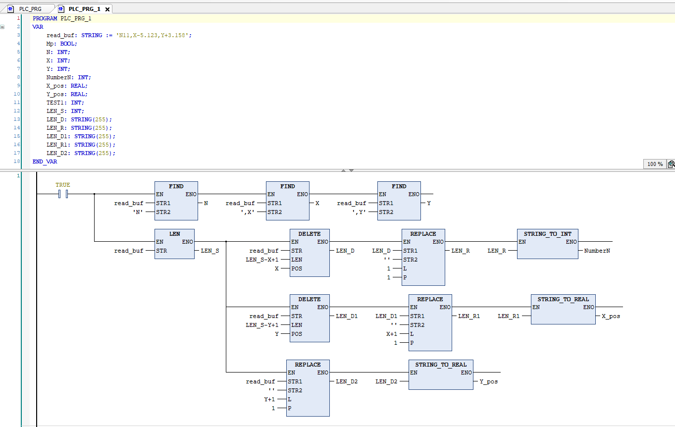

方法二:只需要有首字符定义即可(N,X,Y这几个要有),对数据长度得没有要求,比较灵活,推荐使用
使用字符串指令和数据转换指令即可实现
方法二演示视频链接:https://cotrust-web-download.oss ... %B3%95%E4%BA%8C.wmv
