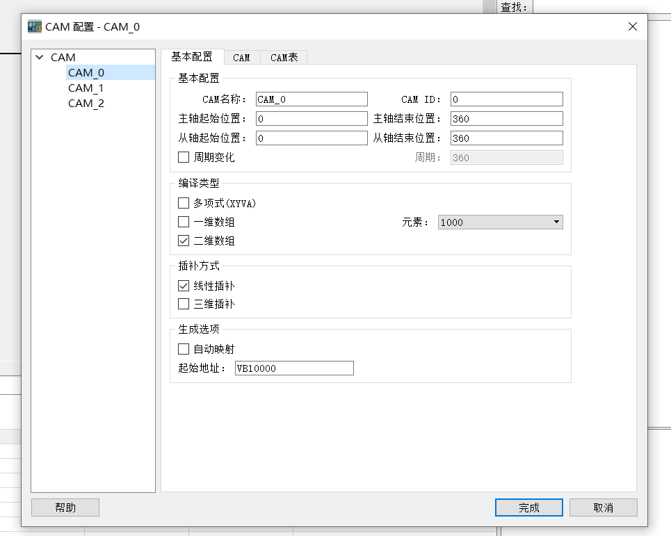

二维数组电子凸轮的建立
在建立的电子凸轮选择二维数组,元素代表将需要规划的运动路径分为多少个关键点,由于关键点建立占用PLCV内存区,目前我们软件支持128、256、1000三个选择。
插补方式:线性插补会将相邻关键点之间的路径运动规划成线性的。
三维插补相对于线性插补而言,关键点之间的运动轨迹不是线性的,而是内部自行规划的。

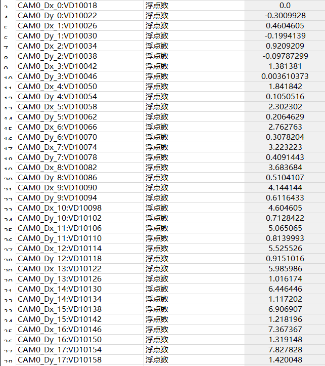

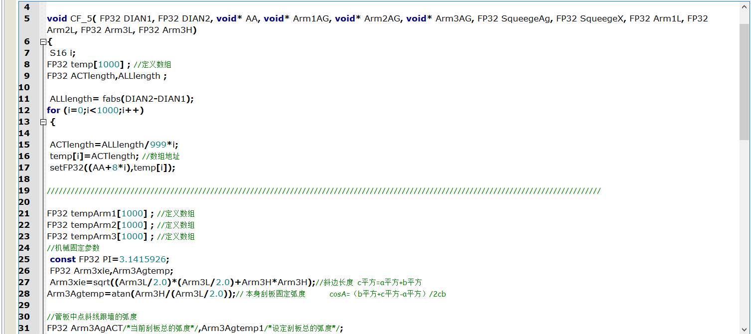

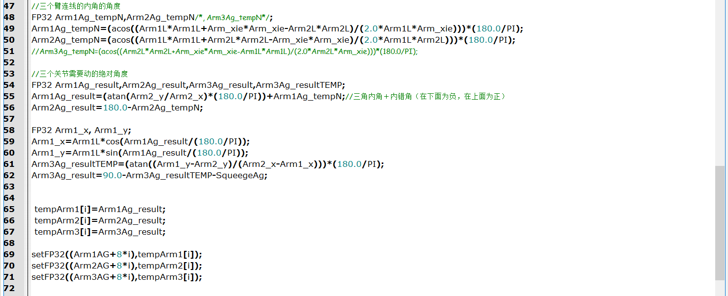

二维数组关键点的描绘
一般用到二维数组功能我们是希望将伺服运动的所有路径都规划好,区别于追飞减的多项式凸轮只考虑关键点的情况,因此我们需要将伺服终端的运动路径通过的算法的形式全部规划出来。
由于运动轨迹存在多种变化,一般会将运动轨迹分析解析成几段,每段使用固定算法,通过FOR循环填值的方式将所有关键点数据放到凸轮v存储区。
2615a1fe9b2758c92607b2b61da2051.png 922100c9cb947bf0771acc6b3be78a8.png fb75053734afd04e94dd2582e6022dd.png
规划好过后在进凸轮时,从轴会按照凸轮耦合速度走到从轴的第一个点的位置。
