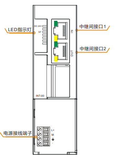

接口示意图
中继间接口 1(IN):连接上一个中继模块的接口(若为第一个中继模块,此口不接)
中继间接口 2(OUT):连接下一个中继模块的接口(若为最后一个中继模块,此口不接)。
注意:第一个中继模块要挂在 CPU 后面并插上总线排插,第二个中继模块总线辫悬空。
中继模块网线制作(非标准网线)
CTH300 系列 PLC 中继模块所使用的网线为非标准网线,制作网线时必须确保将网线中的信号线成对组合,即:白橙-橙、白绿-绿、白蓝-蓝、白棕-棕,而这四者之间的顺序可随意组合

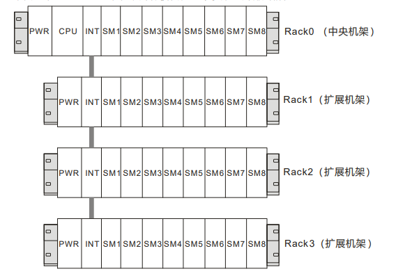

如图计划在4个机架上执行装配,需要使用中继模块(INT),不同机架之间通过中继模块网口连接。
INT 模块始终使用插槽 3(插槽 1:PWR;插槽 2:CPU,插槽 3:INT)
在插入第一个信号模块前它始终位于左侧。
每个机架上安装的模块数不超过八个(SM、FM、CP)。
模块(SM、FM、CP)数量受到 CTH300-H 总线上允许的电流消耗的限制。每个机架的累积功耗不得超过 1600 mA。
多机架系统使用中继模块时,仅第一个机架的中继模块需要通过背板总线挂接在 CPU 上,其余中继间通过网口连接。中继模块间通过网口连接时,请注意 IN/OUT 口的使用顺序,即前一个中继模块的 OUT 口连接下一个中继模块的 IN 口。
