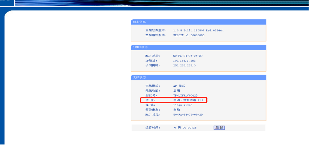

主路由器配置:

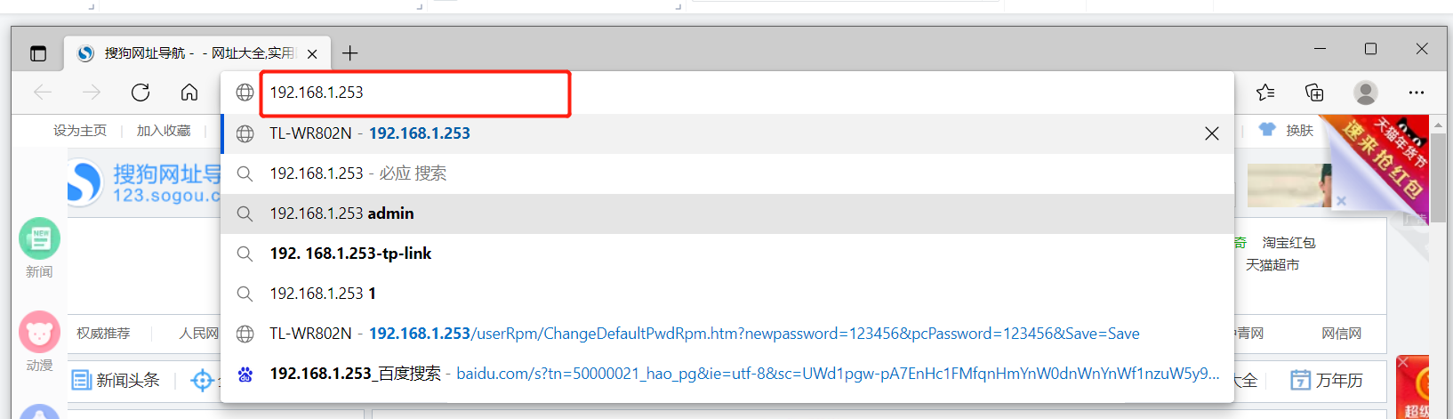

一、用网线连接路由器的LAN和电脑的网口,配置主路由器。
二、打开浏览器搜索路由器的IP地址:
file:///C:\Users\cailei\AppData\Local\Temp\ksohtml\wpsA62B.tmp.jpg

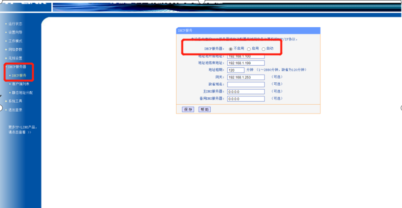

三、进入配置界面:配置DHCP服务器不起用。保存重启路由器即可。
file:///C:\Users\cailei\AppData\Local\Temp\ksohtml\wps694D.tmp.jpg
四、配置完成后记住主路由器的信道号
file:///C:/Users/cailei/AppData/Local/Temp/ksohtml/wps8993.tmp.jpg

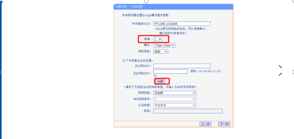

桥接路由器配置:

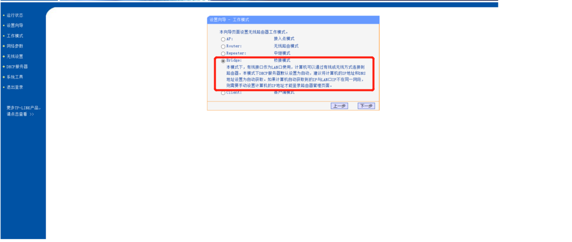

一、与主路由器一样进入配置界面:选择桥接模式
file:///C:\Users\cailei\AppData\Local\Temp\ksohtml\wps5262.tmp.jpg
二、无线连接设置:信道号与主路由器设置一致,扫描网络进入无线联网模式:
file:///C:\Users\cailei\AppData\Local\Temp\ksohtml\wpsBBDB.tmp.jpg

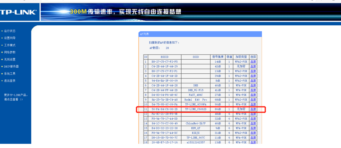

三、找到到主站路由器的热点并连接:
file:///C:\Users\cailei\AppData\Local\Temp\ksohtml\wps4272.tmp.jpg

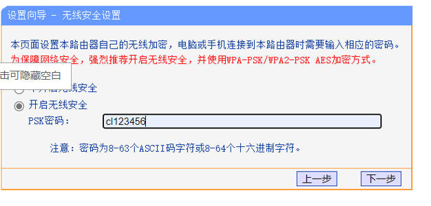

四、设置无线连接密码:
file:///C:\Users\cailei\AppData\Local\Temp\ksohtml\wpsF6BF.tmp.jpg

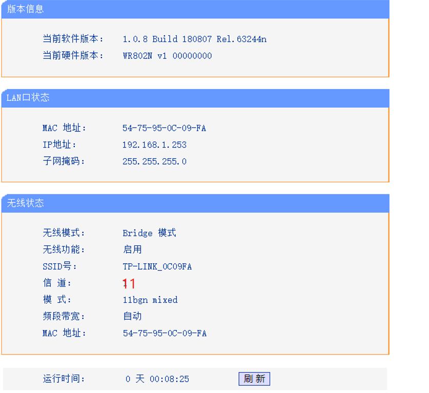

五、完成桥接路由器的设置保存断电。
file:///C:\Users\cailei\AppData\Local\Temp\ksohtml\wps5914.tmp.jpg

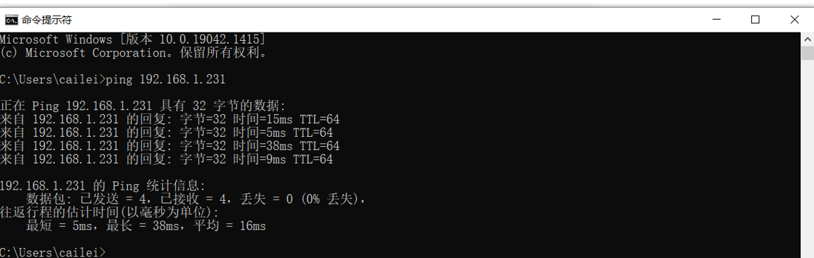

一、电脑连接到主路由器的热点即可实现对于连接到桥接路由器网口上的plc进行数据的上下载。
file:///C:\Users\cailei\AppData\Local\Temp\ksohtml\wpsCF3F.tmp.jpg
二、两个plc分别连接到桥接路由器和主路由器的网口也可实现数据的交互。
