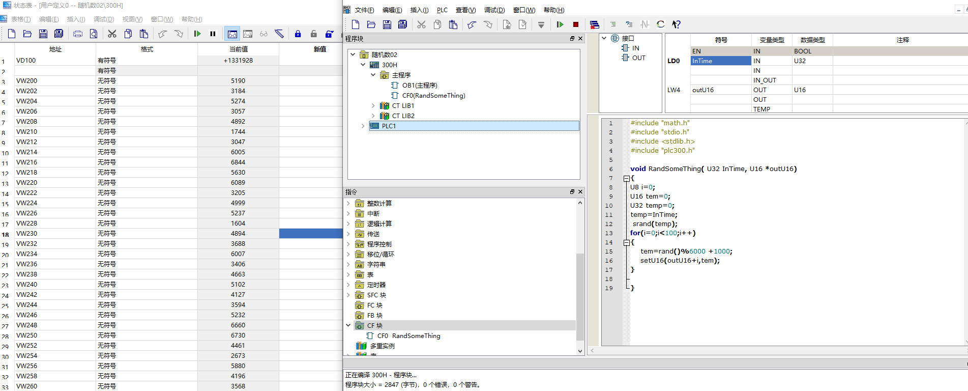

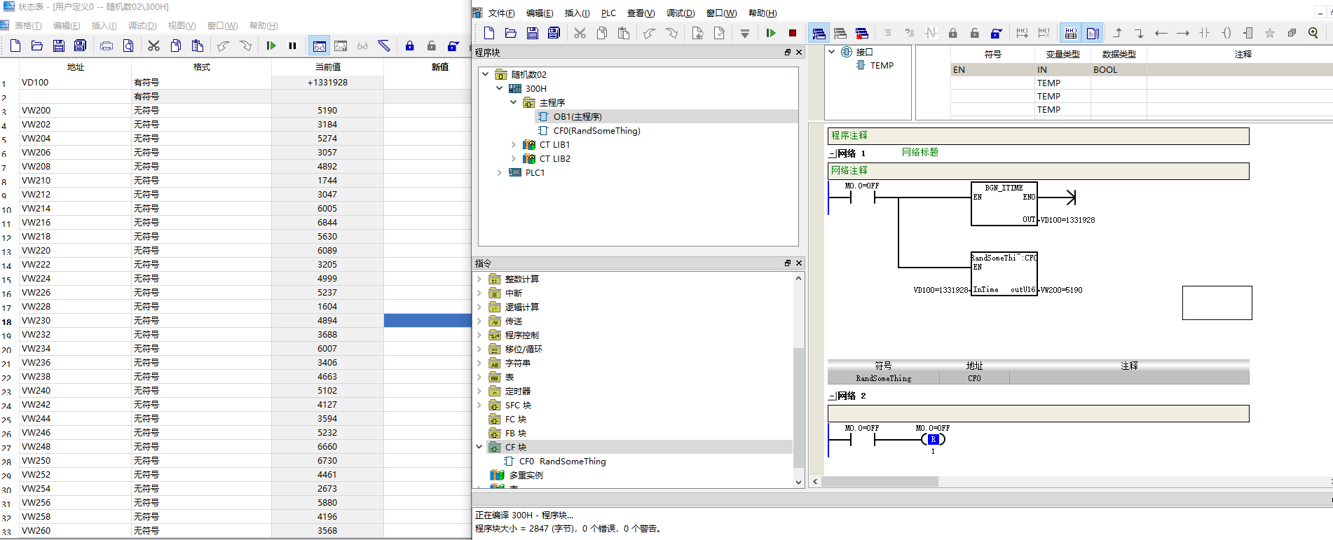

上升沿触发BGN_ITIME 采集时钟值当随机数的种子
/*******************源码*******************/
#include "math.h"
#include "stdio.h"
#include <stdlib.h>
#include "plc300.h"
void RandSomeThing( U32 InTime, U16 *outU16)
U8 i=0;
U16 tem=0;
U32 temp=0;
temp=InTime;                 //采集的PLC 时钟值
srand(temp);                //随机数种子
for(i=0;i<100;i++)             //生成100个随机数
        tem=rand()%6000 +1000;               //最小1000
        setU16(outU16+i,tem);
