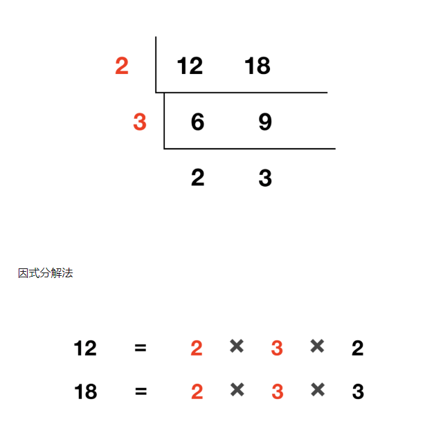

短除法是求最大公因数的一种方法:先把每个数的因数找出来,然后再找出公因数,最后在公因数中找出最大公因数。

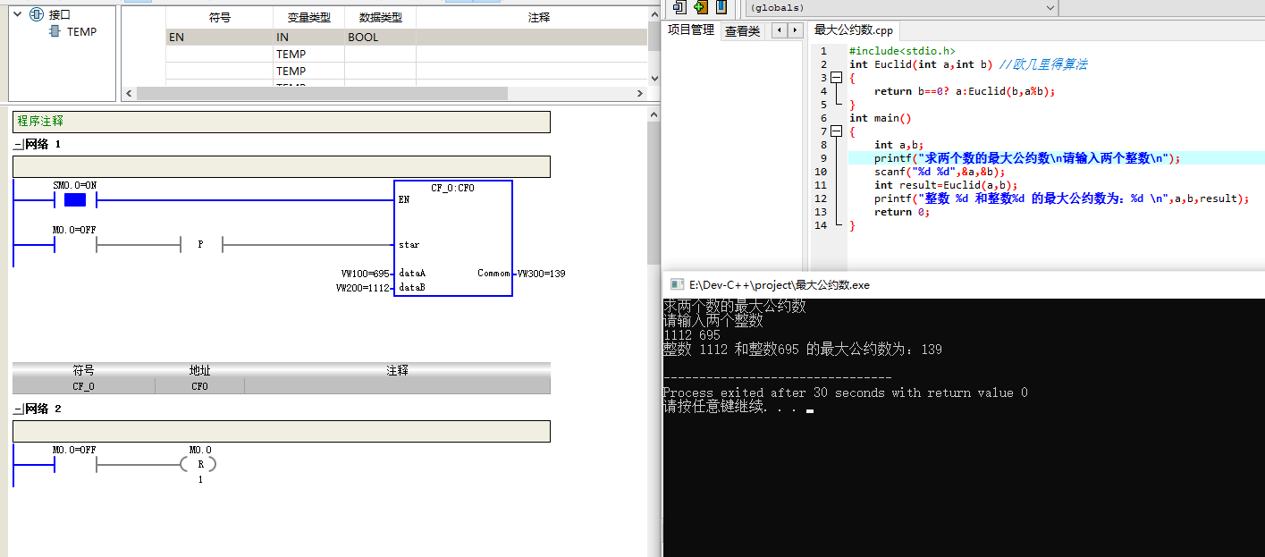

/*************************PLC源码*************************************/
#include "math.h"
#include "stdio.h"
#include "plc300.h"
S16 Euclid(S16 a, S16 b);
void CF_0( BOOL star, S16 dataA, S16 dataB,S16 *Commom)
int Variable_a=0,Variable_b=0,Variable_c=0;
                if(star)
        Variable_a=dataA;
        Variable_b=dataB;
        Variable_c=Euclid(Variable_a,Variable_b);
        setS16(Commom,Variable_c);
S16 Euclid(S16 a,S16 b)
        return b==0? a:Euclid(b,a%b);
