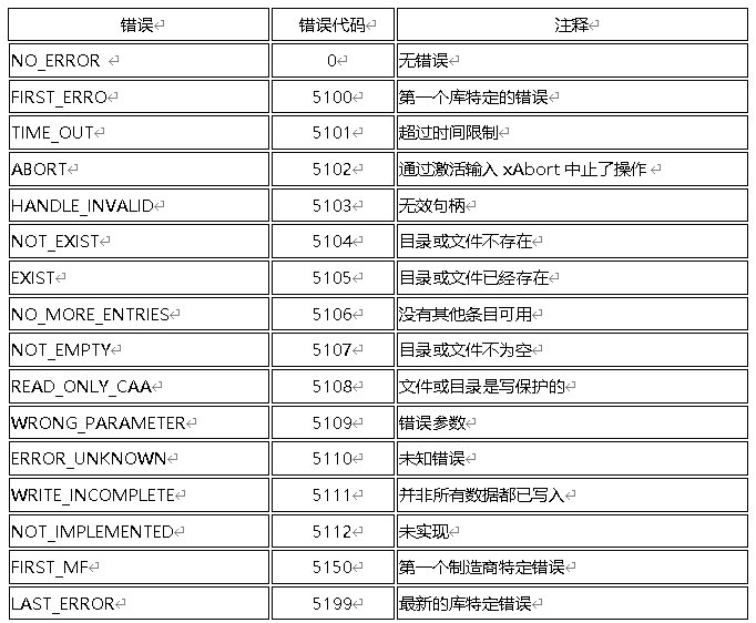

FILE.ERROR类型
此数据结构描述了在处理CAA_File.library的函数时可能发生的错误。 错误范围5100 - 5199保留用于CAA.File.library。

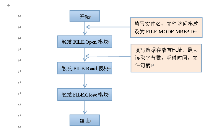

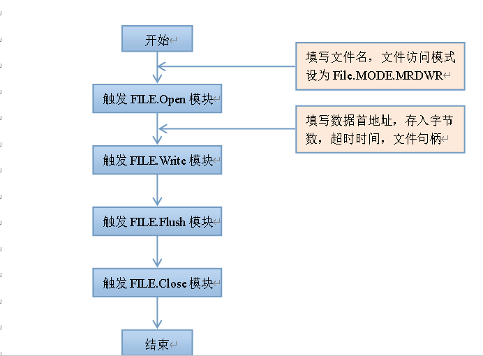

下面是具体是使用流程
读操作:打开文件(FILE.MODE.MREAD模式)--读取数据--关闭文件
写操作:打开或新建文件(FILE.MODE.MRDWR模式)--写入数据--保存数据--关闭文件
