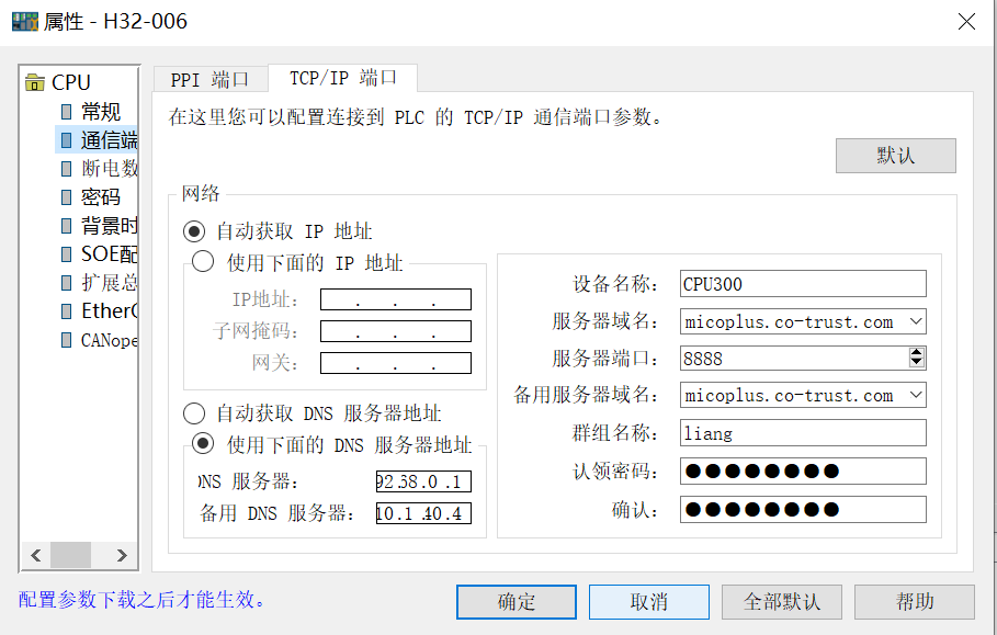

注意事项:
1. 在 PLC 与 MICO_PLUS(3.00)软件连接时,需要把服务器域名和备用服务器域名
改成 micoplus.co-trust.com 或者 121.196.37.50 。
2.群组名称与 MICO_PLUS(3.00)软件中创建的设备群名称一致。
3.认领密码在 MICO_PLUS(3.00)
设备群中认领设备时需要用到。

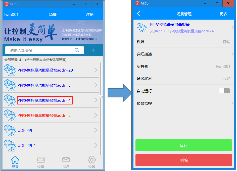

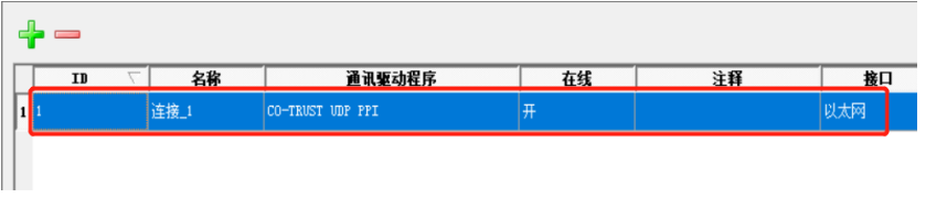

离线报警:

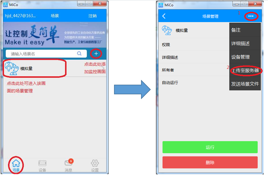

1.做好的远程画面连接方式要选择 UDP PPI 协议
MiCo 中进入场景界面,添加需要监控的画面,进入场景管理,并上传至服务器。

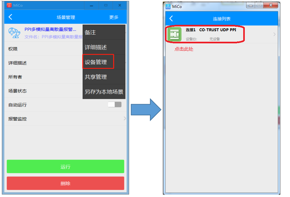

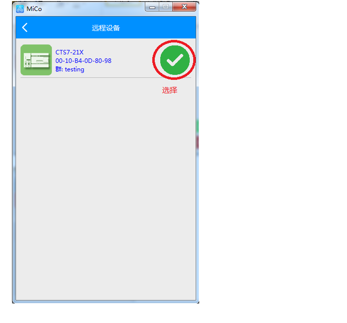

上传服务器成功后,进入服务器画面的场景管理界面,选择与之关联的远程设备

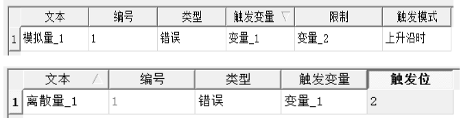

2.报警变量组态
用户通过 MagicWorks HMI 软件组态含有外部连接报警变量的 HMI 工程,编译通过后导入 MiCo本地场景,上传至服务器成为远程场景
3.启动报警监控
用户登录 MiCo 后,进入场景信息页面,点击对应的报警远程场景,即可看到报警监控。

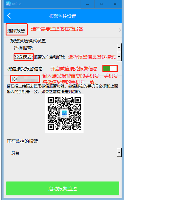

远程设备选择完成后,退回到场景管理界面。

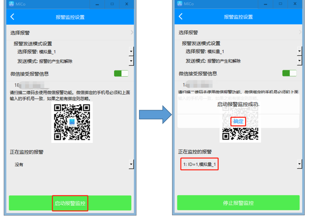

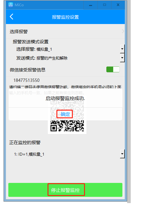

4.点击“报警监控”,对报警监控进行设置。只有场景拥有者才有权限进入报警监视设置页面。
5.手机开启接收报警信息功能

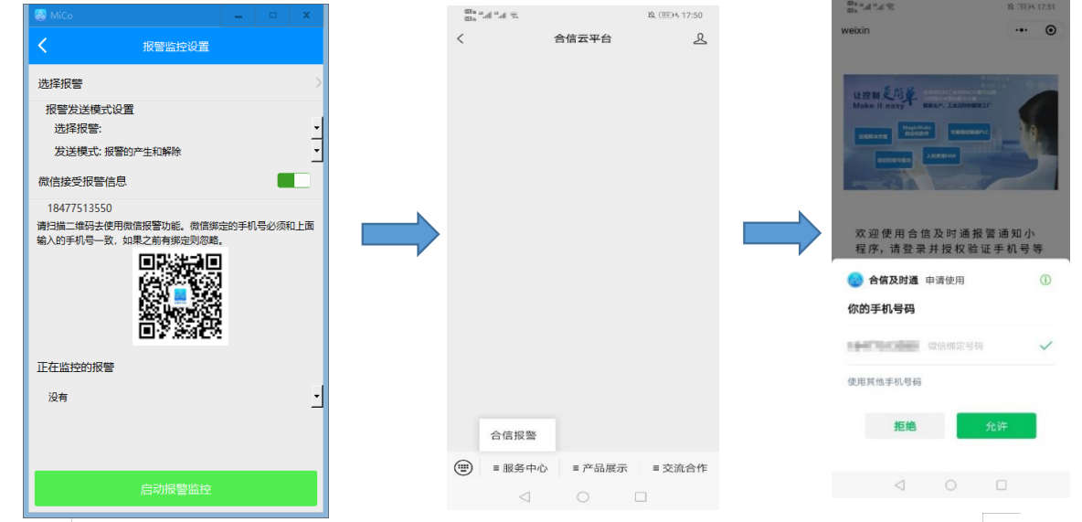

报警监控设置完成后,手机微信扫码关注合信云平台,点击“服务中心”®“合信报警”®“登录”®“验证手机号”,验证成功后手机即开启接收报警信息功能。
6.点击“启动报警监控”并确定,页面显示正在监控的报警。

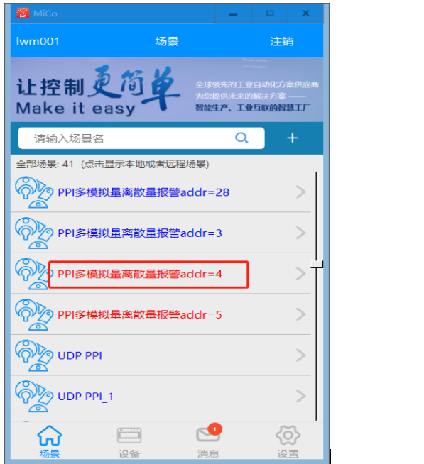

7、启动报警监控后,为方便与一般远程场景区分,报警远程场景文字会显示为红色,如下所示:

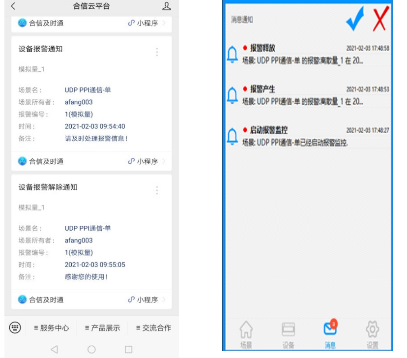

发送报警消息
服务器收到启动报警监控命令后,即在后台解析场景文件中的设备连接与报警变量,采集数据当产生或释放报警时,发送报警文本到用户手机,手机上即可查看报警信息。点击报警信息才可以查看报警发生的时间。

在Micoplus报警监控中扫描二维码可直接进入小程序。
