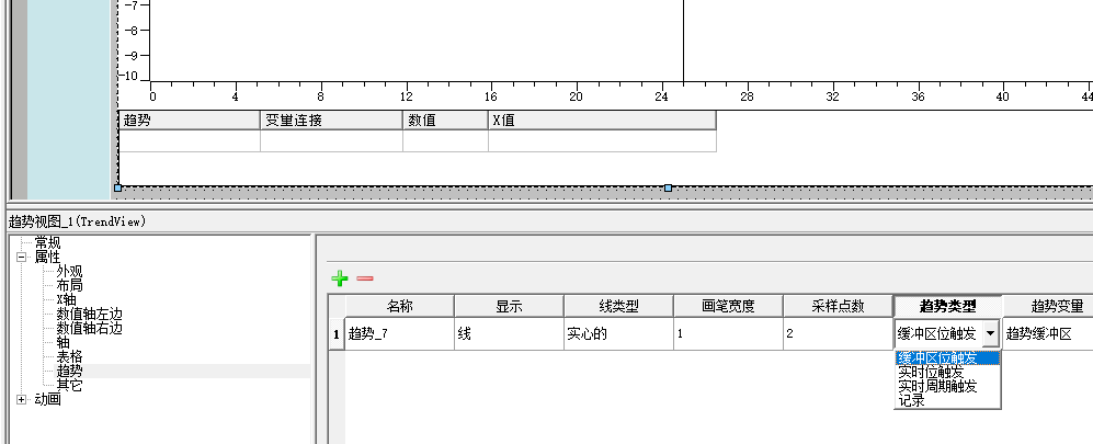

在触摸屏趋势视图功能中,趋势类型有一个选项为“缓冲区位触发”,如下图所示,这个选项的功能是将PLC中存储的一段数组读取出来,以曲线的形式绘制在趋势视图中。

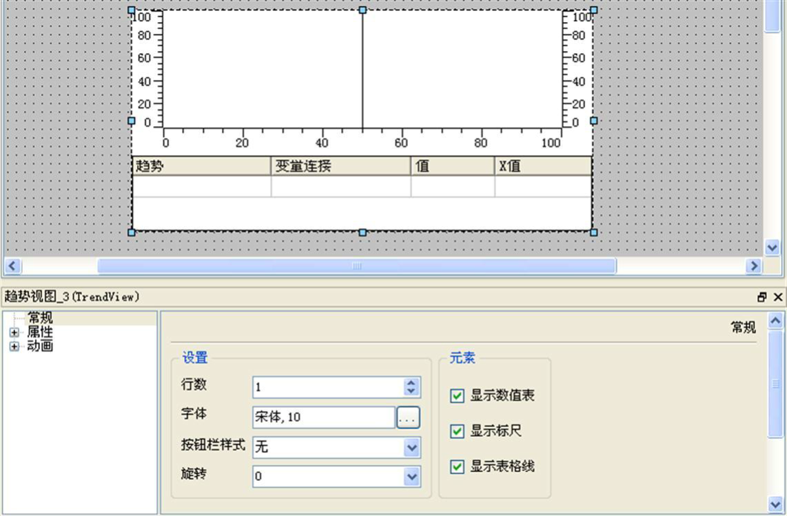

1)在画面中组态一个趋势视图,如下图所示:
2)组态“常规”、 “属性”
在趋势的常规和属性视图中,根据需要对“外观”、“布局”、“数值轴左边”、“数值轴右边”、“轴”、“表格”和“其他”进行组态,本例使用默认值。

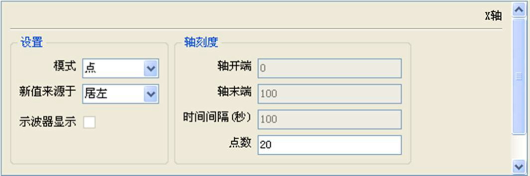

3)组态“X 轴”
选择模式为“点”,轴刻度中的点设置为“20”。

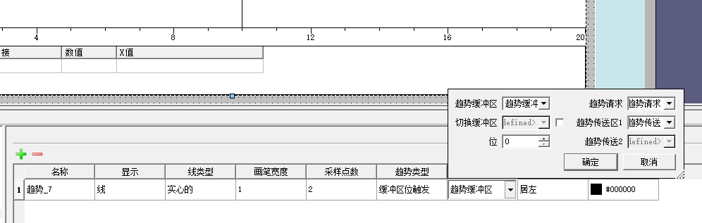

4)组态“趋势”
趋势缓冲区:表示存放数据的数组,曲线的数据来源。
趋势请求:
是HMI发送给PLC的触发位提示标志。当HMI与PLC通讯成功后,HMI会给PLC下发一次趋势请求变量。下发的值为仅触发位为1其他位都为0。例如:设置的位为0,趋势请求会写入1,设置的位为4,趋势请求会写入16。
趋势传送区1:
读出曲线的触发条件,需要将最高位和触发位置1,即可触发读取,触发一次后会自动复位最高位和触发位。例如:设置的位为0,触发条件则是1000 0000 0000 0001,可改为16进制,输入8001即可。设置的位为4,则触发条件为8010。
切换缓冲区:可以设置第二个数组。
趋势传送2:第二个缓冲区的触发变量,触发条件和传送区1相同。
两个缓冲区可交替触发,做到类似实时刷新的效果
