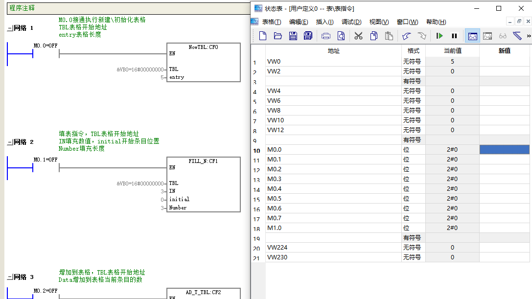

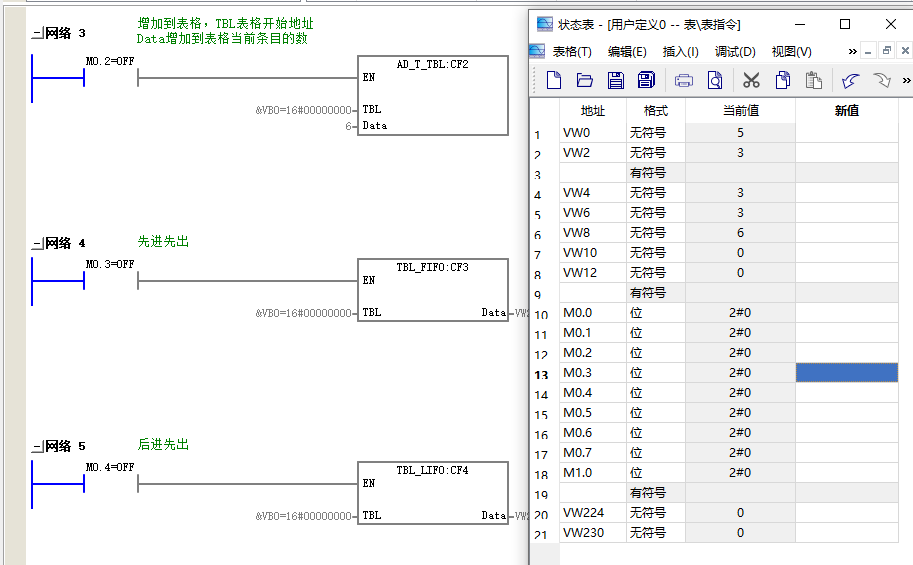

使用C语言编写的一套表指令,支持查询,最大存储量65535,更改数据类型后可扩展。分别为新建表格、填充、增加到表格、先进先出、后进先出、=、!=、<、>。

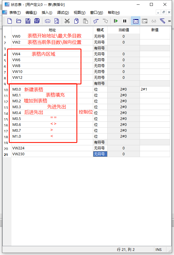

本次演示使用到的寄存器:

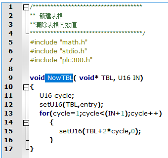

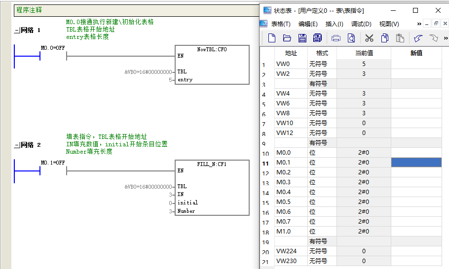

接通新建表格(NowTBL)之后:定义表格首地址为Number,对表格内容进行清除也可以直接用mov_w赋值

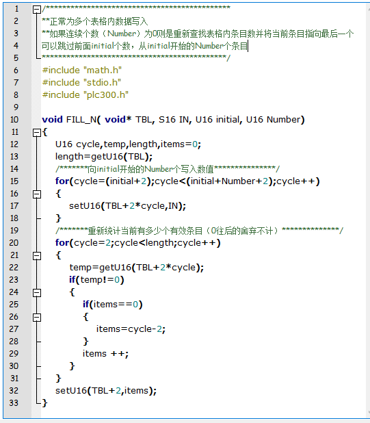

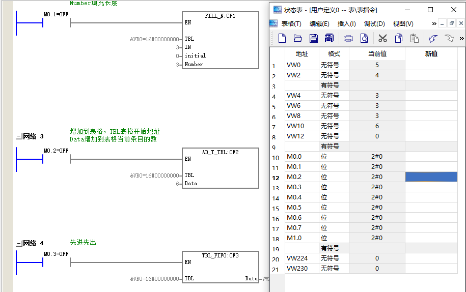

接通填表指令后,对表格内多个数进行操作

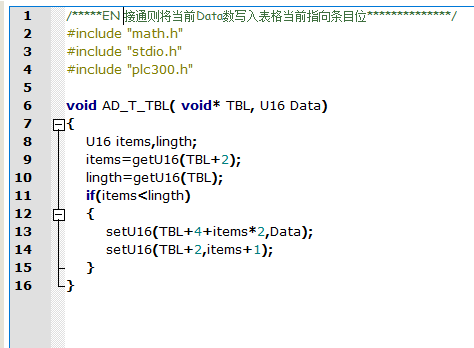

接通增加到表格,把要增加进去的数增加到表格当前条目数指向的位置中,默认第一个空条目。

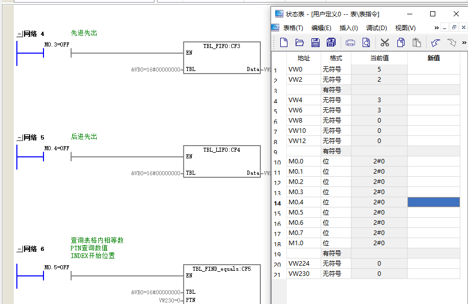

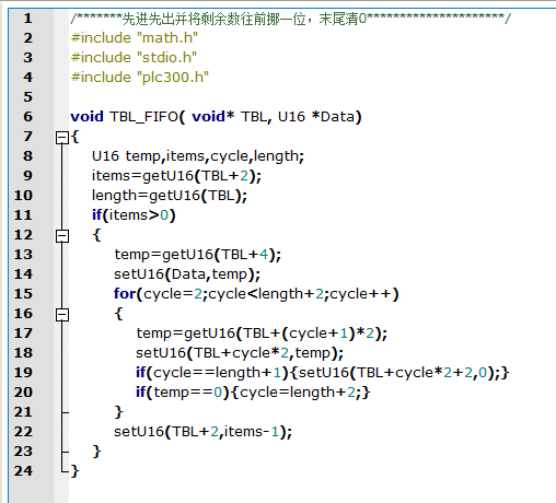

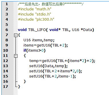

先进先出、后进先出:
将最先进入表格\最后进入表格的数读取出来,将表格内容前移一位\清除被读出数,当前条目数-1。

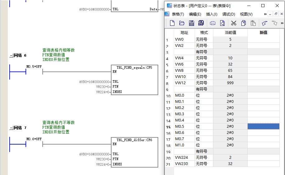

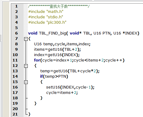

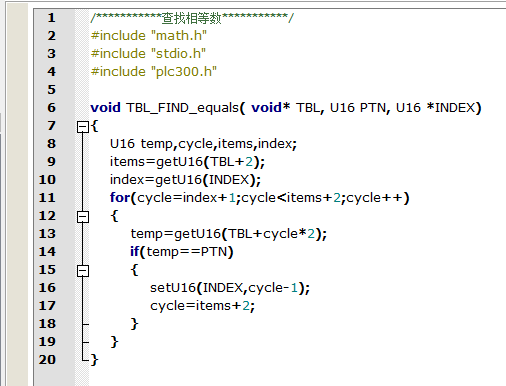

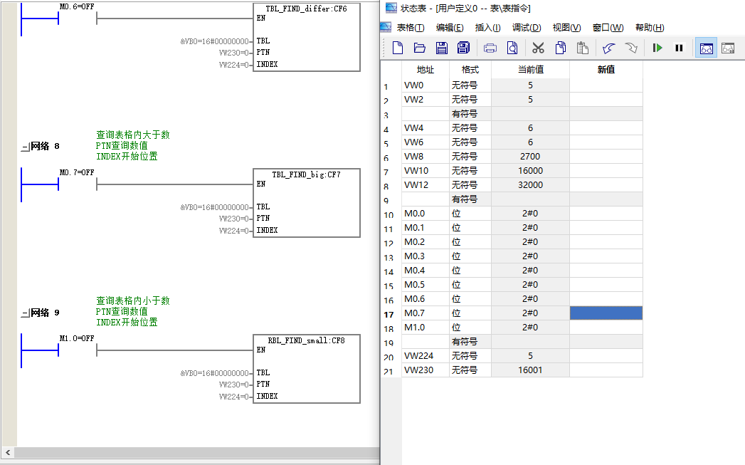

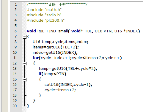

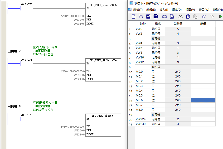

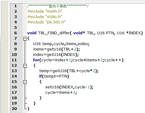

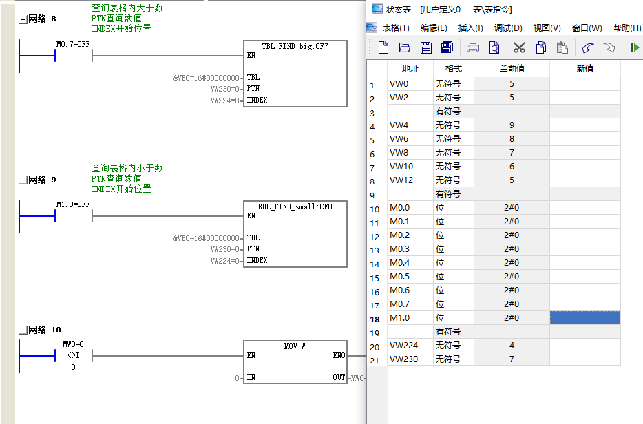

查询指令(==、!=、<、>):

 楼主| 发表于 2021-4-13 16:27:07 | 显示全部楼层
新建表格也可以使用mov_w直接赋值
