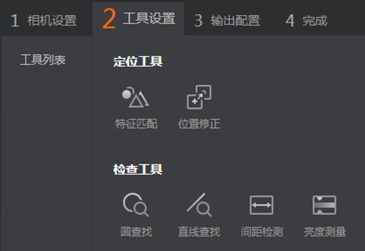

第二步:工具设置,即确定相机拍照功能,如测量外观、长度、角度,还可用于定位、计数和判断有无等。

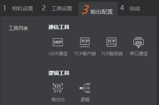

第三步:选择通信工具,通信工具主要有UDP、TCP服务器、TCP客户端、串口通信(跟工程师了解相机本体大多为232口)

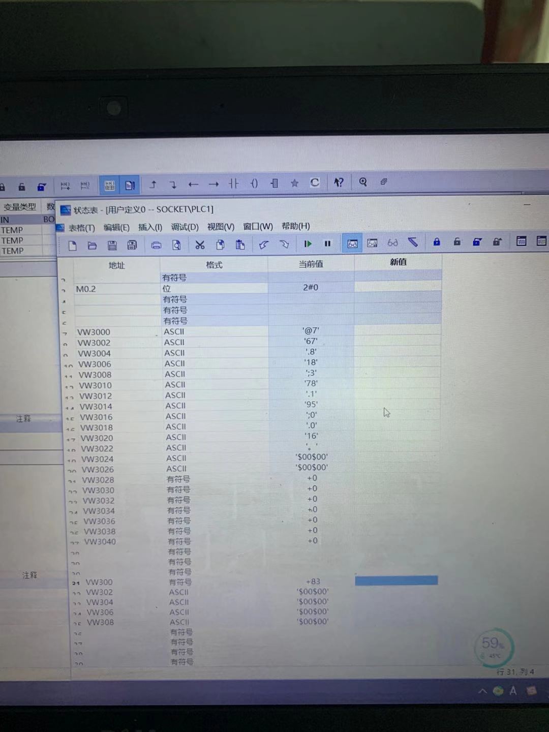

1.建立Socket TCP客户端连接,192.168.1.10为相机地址,端口号为8192。本地端口号随机分配未使用的端口地址。
2.通过SOCK_Send和SOCK_Recv进行发送和接收数据。
相机设置为接收ASCII码 'S' 开始拍照。拍照结果返回一组以'@'开头'。'结尾的数据,其中以分号隔开范别为三组数据,分别为767.818、378.195、0.016。
后面只需要对数据ASCII码进行提取即可作为拍照结果使用。具体转换方法论坛帖子有方法可以参考。
