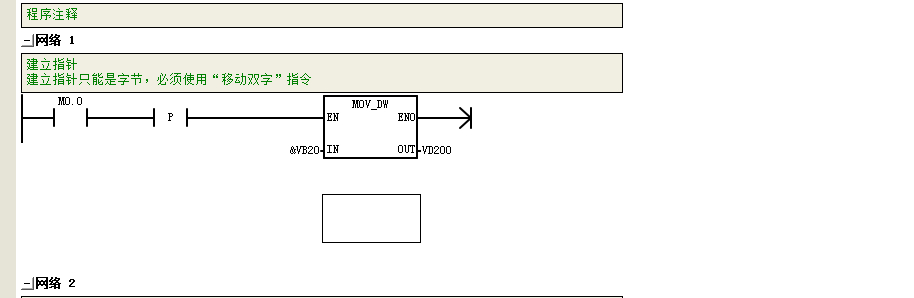

间接寻址使用指针访问存储器中的数据。 指针是包含另一个存储位置地址的双字存储位置。 只能将 V 存储位置、L 存储位置或累加器寄存器(AC1、AC2、AC3)用作指针。 要创建指针,必须使用“移动双字”指令,将间接寻址的存储位置地址移至指针位置。 指针还可以作为参数传递至子例程。
允许指针访问下列存储区: I、Q、V、M、S、T(仅限当前值)、C(仅限当前值)、SM、AI 和 AQ。 您不能使用间接寻址访问单个位或访问 HC、L 或 AC 存储区。
要间接访问存储器地址中的数据,通过输入一个“和”符号 (&) 和要寻址的存储位置,创建一个该位置的指针。 指令的输入操作数前必须有一个“和”符号 (&),表示存储位置的地址(而非其内容)将被移到在指令输出操作数中标识的位置(指针)。

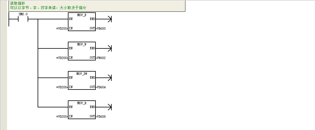

辨析:&VB20    “&”为取址符号  意为将VB20的区域号和地址编号取出来,存放到VD200中           *VD200   “*” 为寻址符号  将VD200里面存储的地址中的值也就是&VB20中的值传送给VB600/VW602/VD604

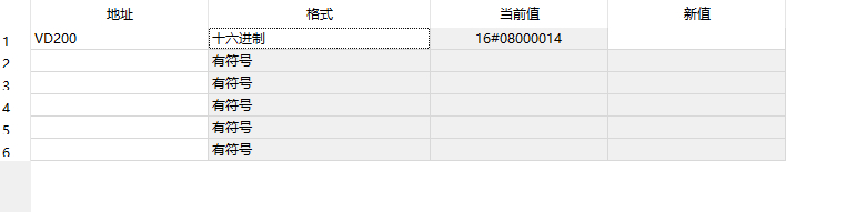

VD200中存储的是指针指向的地址,是地址,地址,重要的事情讲3遍
建立指针后监控VD200   16#08000014  0800为V区的区域号  0014是指向地址的编号16#14=10#20

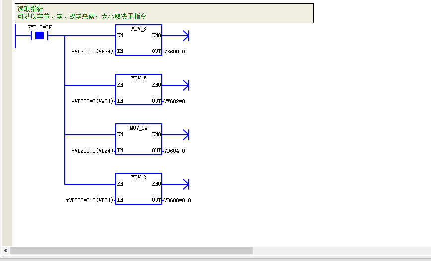

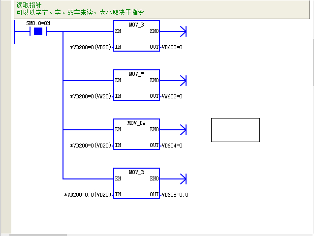

读取指针在,这里显示指向的地址VB20、VW20、VD20

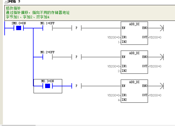

指针偏移
指针没有偏移时为VD20,操作偏移一个双字
地址偏移后地址从VD20偏移到了VD24
