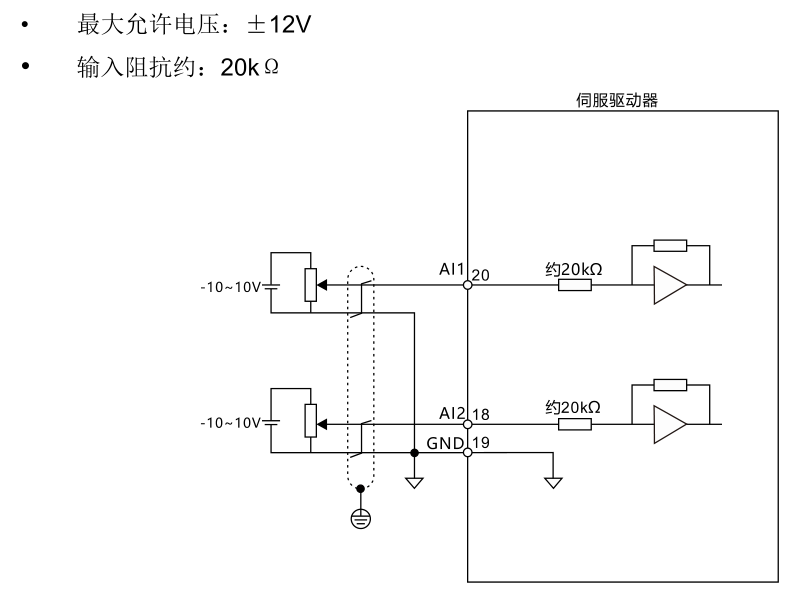

参数配置及接线如下
AI
AI2
参数
说明
参数
说明
P001=1
外部速度控制模式
P001=1
外部速度控制模式
P004
0:AI1
P004
4:AI2
P092
模拟量比例系数,
如300,0-10V对应0-3000
P092
模拟量比例系数,
如300,0-10V对应0-3000
P073
P073
P093
旋转方向取反
2:选择DINx为方向控制
需要配置下DINx
P093
旋转方向取反
2:选择DINx为方向控制
需要配置下DINx
P094
AI1抑制零漂
P207的值符号反过来给P94
如P207=100,那P94=-100
P602
AI2抑制零漂,
P208的值符号反过来给P602
如P208=100,那P602=-100
X2接线
20:AI1,19:GND
X2接线
18:AI2,19:GND
