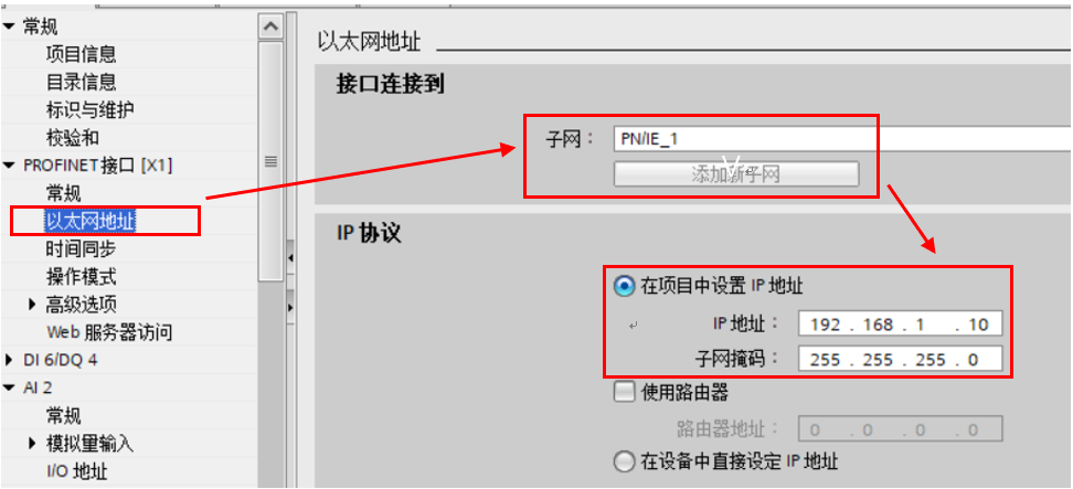

1.   使用TIAportal V15软件新建一个项目并完成硬件配置,网络组态

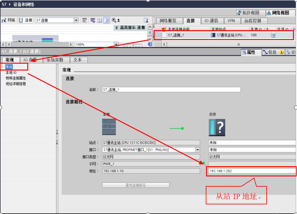

1-1 新建子网PN/IE_1,修改IP地址与PC和CTH-226XM 所在同一个网段

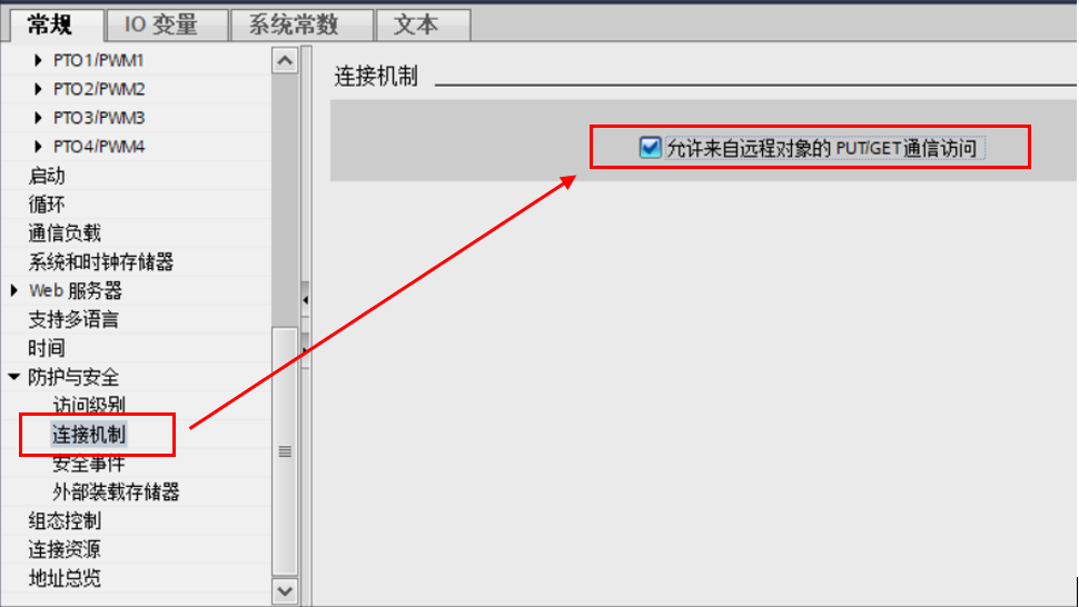

1-2 将“防护与安全”>“连接机制”>“允许来自远程对象的PUT/GET通信访问”勾选

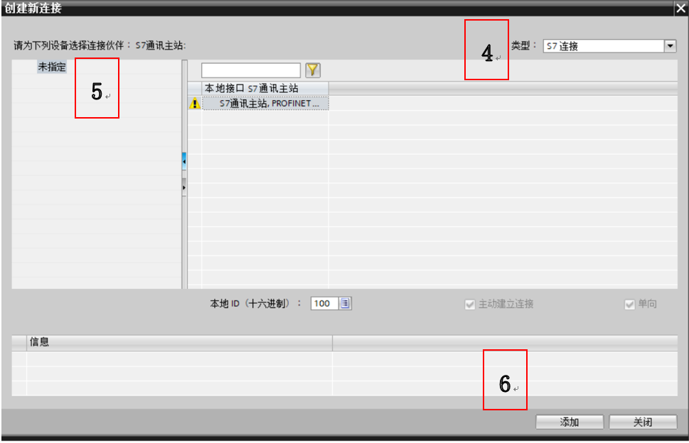

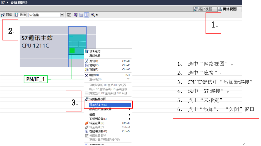

1-3 在“项目树”>“设备组态”>“网络视图”下,按如下图片中1~6的步骤建立S7连接
1-4 按如下图片中的步骤填写连接参数

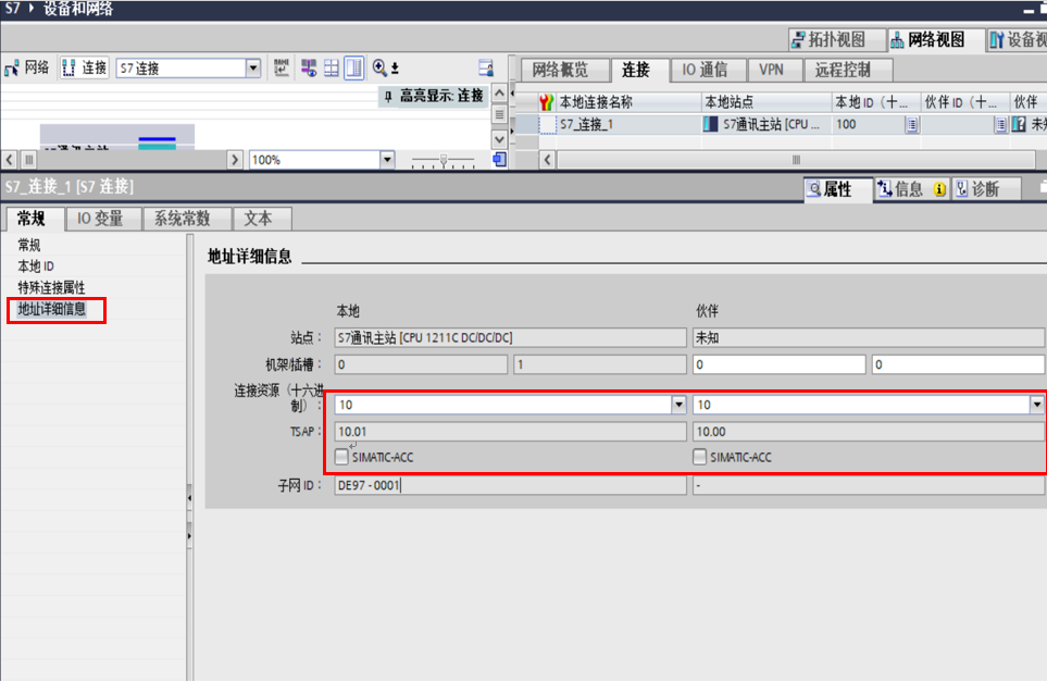

1-5在“地址详细信息”中设置通信伙伴的TSAP地址

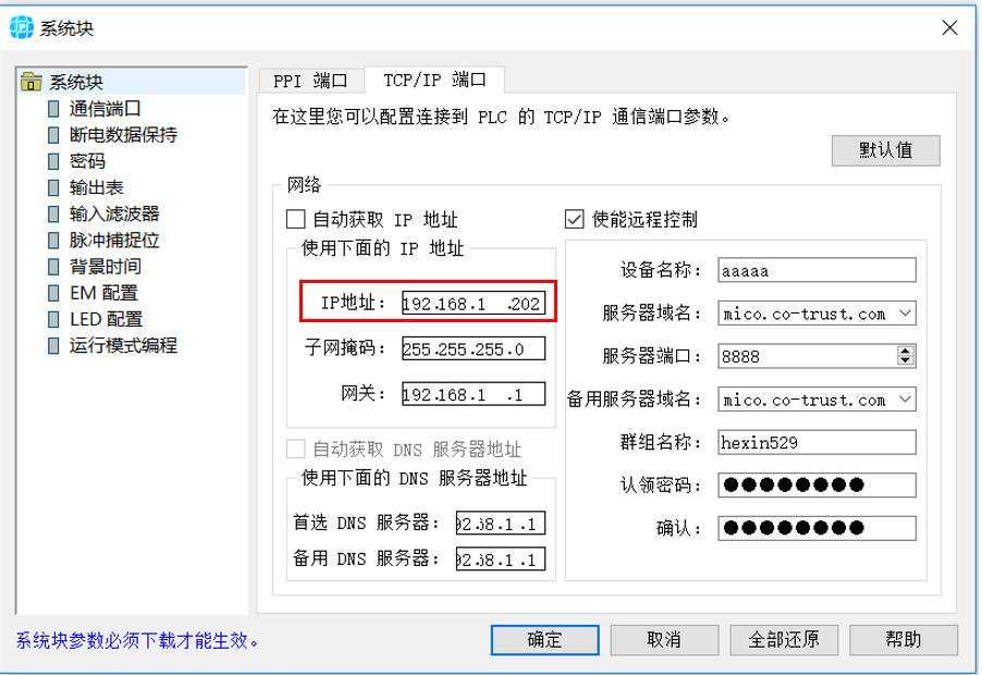

1-6 在CTH2 系列高性能 V5 平台 PLC 的系统块中配置好IP 地址即可,操作示意如下

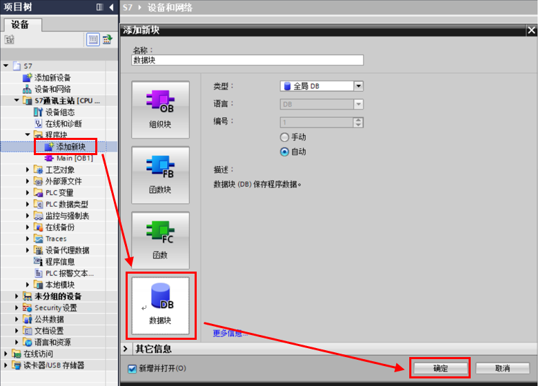

2 软件编程

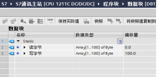

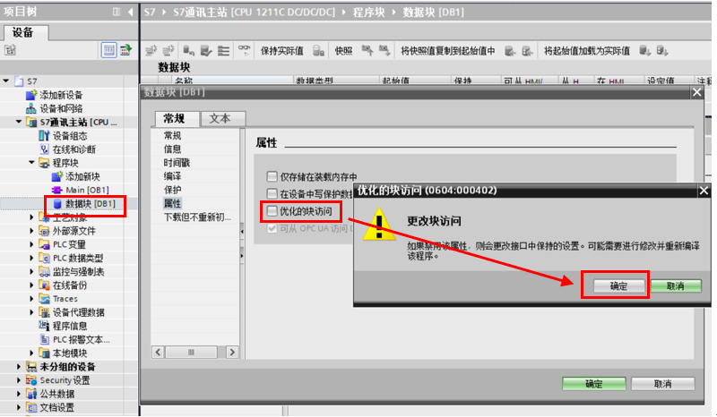

2-1 创建数据块DB1,定义两组为100个字节的数组
2-2 在“项目树”>“数据块”>“属性”下,将优化块访问勾选去掉。
2-3 创建数据块DB1的写数据和读数据的缓冲区,定义两组为100个字节的数组

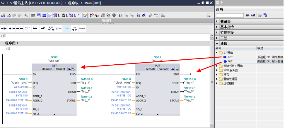

2.4 在OB1中,从“指令”-->“S7 通信”下,调用Get、Put通信指令,程序编写如下
CALL “GET”  , %DB2          //调用 PUT,使用背景DB块:DB2
REQ          :=%M0.0         //系统时钟 0.1秒脉冲
ID           :=W#16#0100     //连接号,要与连接配置中一致,创建连接时的连接号
DONE          :=%M100.0        //为1时,发送完成
ERROR         :=%M100.1       // 为1时,有故障发生
STATUS        :=%MW102        //状态代码
ADDR_1        :=P#DB1.DBX0.0BYTE 100    // 从通信伙伴数据区读取数据的地址
ADDR_2        :=P#M10.0BYTE 10          // 从通信伙伴数据区读取数据的地址
SD_1          :=P#DB1.DBX0.0BYTE 100    // 本地接收数据地址
SD_2          := P#M10.0BYTE 10         // 本地发送数据区
CALL “PUT”  , %DB3           //调用 GET,使用背景DB块:DB3
NDR          :=%M110.0       //为1时,接收到新数据
ERROR         :=%M110.1       //为1时,有故障发生
STATUS        :=%MW112        //状态代码
ADDR_1        :=P#DB1.DBX100.0BYTE 100   //发送到通信伙伴数据区的地址
ADDR_1        :=P#M0.0BYTE 10            //发送到通信伙伴数据区的地址
RD_1          :=P#DB1.DBX100.0BYTE 100   //本地发送数据区
RD_1          :=P#M0.0 BYTE 10            //本地发送数据区

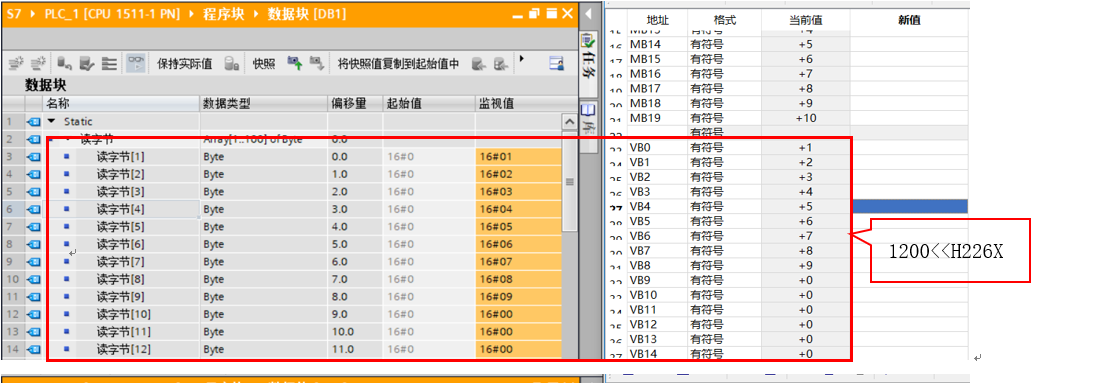

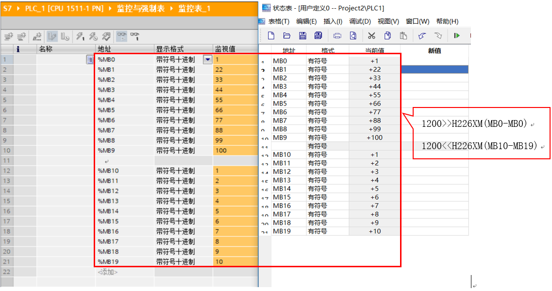

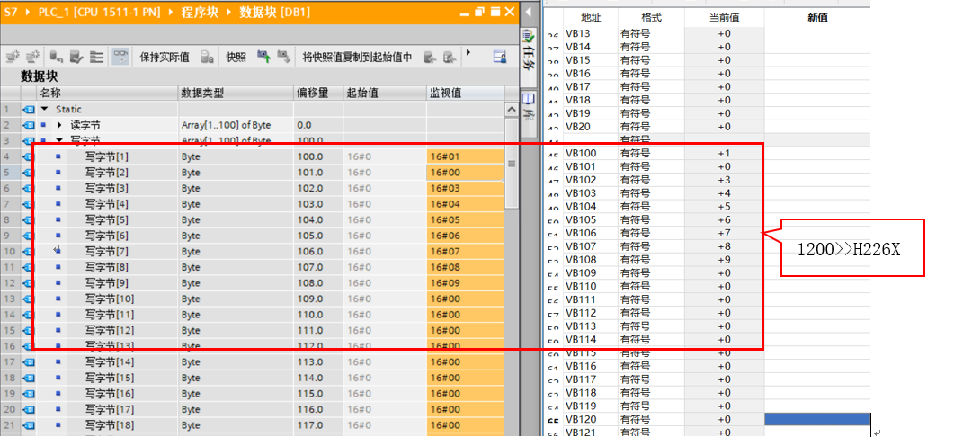

3 监控结果
通过在S7-1200侧编程进行S7通信,实现两个CPU之间的数据交换,监控结果
u 注意:
CTH2-226XM中V区对应于DB1,即在PUT指令中使用的通信伙伴数据区ADDR_1=P#DB1.DBX0.0 BYTE 100在CTH2-226XM中对于为VB0~VB99。
即在GET指令中使用的通信伙伴数据区ADDR_1=P#DB1.DBX100.0 BYTE 100在CTH2-226XM中对于为VB100~VB199。
