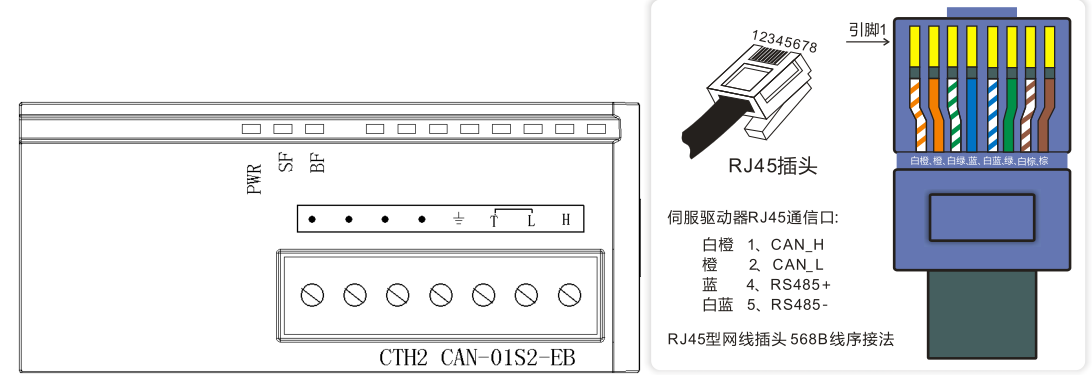

第一步、安装接线
Can接线:①水晶头的1脚接到CAN通讯板的H,②水晶头的2脚接到CAN通讯板的L,
③CAN通讯板的L和T用短导线短接
注:CTH2 CAN-01S1-EB和CTH2 CAN-01S2-EB接线端子一样

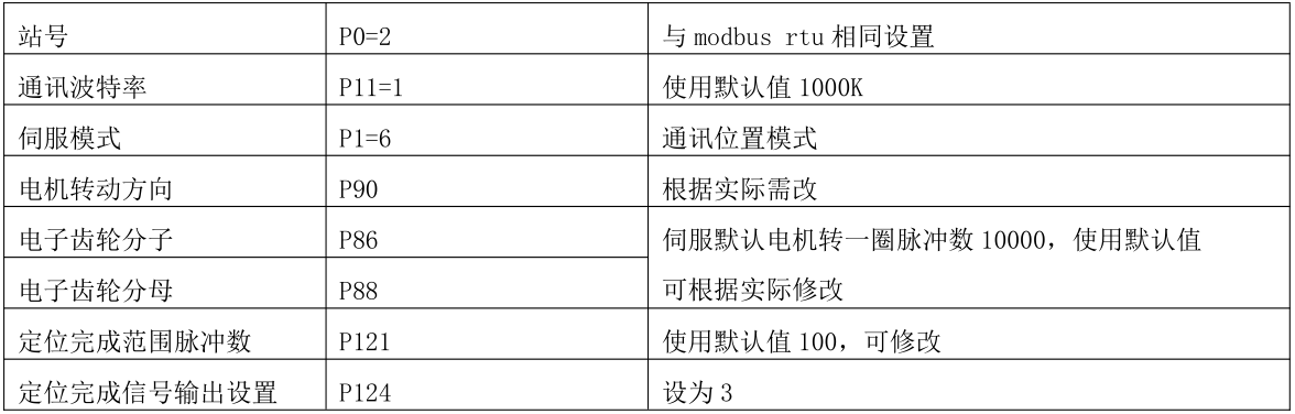

第二步、设置伺服参数,并保存

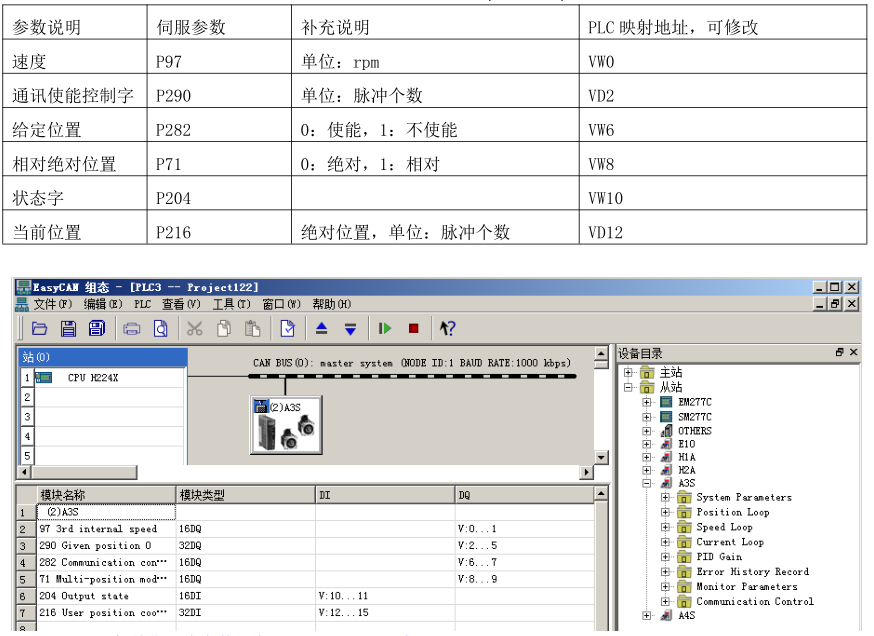

方式一:通过EasyCAN组态CANopen通信(使用扩展板CTH2-CAN-01S1-EB),不支持导入eds文件
   1、 在项目管理器界面,双击“EasyCAN组态”图标进入EasyCAN组态界面
   2EasyCAN组态界面设备目录下点开主站选项,选择H224X并双击将其添加至左侧机架上1号 位置
3、双击机架上的CPU H224X可进行CPU属性配置,勾选使用CAN总线和修改通许波特率,保持A3S一样,然后点击“确定”添加CAN总线
   4、展开“从站”展开列表选项,将A3S拖拽到CAN总线上,即可
   5、展开从站下A3S节点,根据A3S通信位置控制所需参数(参考A3S)如下,组态PLC映射地址如下
   6、下载 初始化V内存数据块、EasyCAN配置块PLC

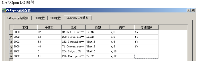

   第①步:在PDO配置对话框中双击或右键“添加”即可将所选PDO添加到“已映射的PDO”列表中。
   第②步:在“已映射的PDO”列表中,双击或右键配置进入PDO映射。
   第③步:在PDO配置中,在1400配置好P97P290P282
选中需要的参数双击即可,先 右键移除 或 键盘Delete删除其他的不需要的参数,
再添加P71时,提示PDO长度已达最大值8个字节,需要再添加一组1401POD映射,
故在1401配置P71
在1800配置好P204P216
   第④步:双击内存位置,Q改为V,数字改为需要的,改完之后Enter或在其他参数上点一下,
注:参数不能在重复使用,

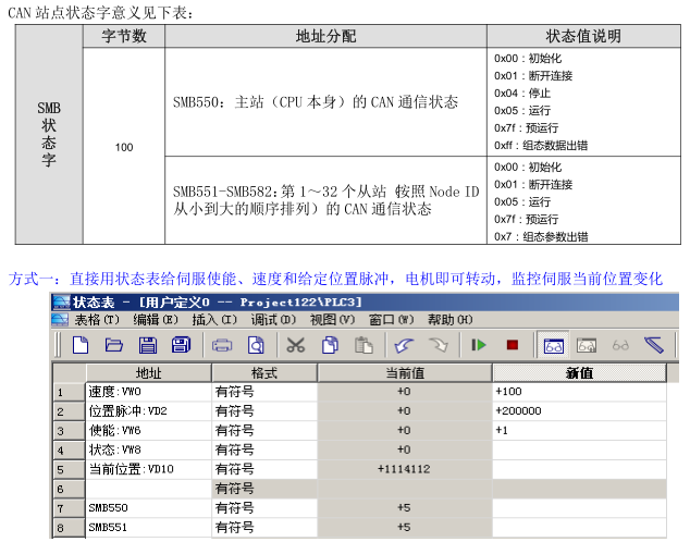

注:给伺服写数据之前必须保证通讯正常,SMB550和SMB551都为5

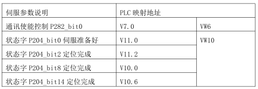

方式二:用程序给伺服使能P282、速度P97和给定位置脉冲P290映射地址,电机即可转动,
可监控伺服当前位置变化
绝对位置时,停下来之后,建议把P216的值给回到P290,保持当前值和给定位置一致,
避免伺服当前值和给定位置不一致时,一使能,就自己转动
