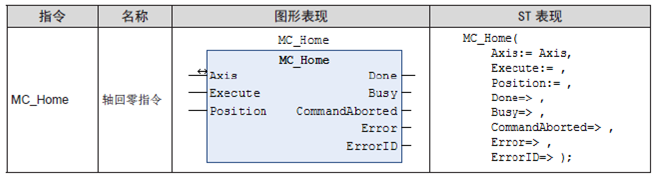

1、MC_HOME
MC_HOME需先配置伺服的回零方式、回零速度等。
程序触发MC_HOME PLC只是将伺服运行模块改为回零模式,启动回零,等待伺服自己回零,反馈完成信号,然后将模式切换为回零前的控制模式。

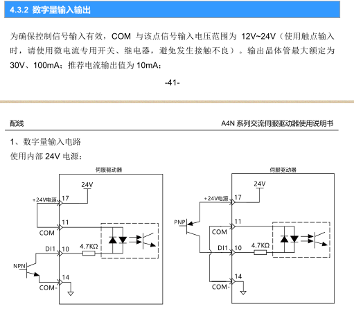

根据实际设备选择合适的原点回零方式;

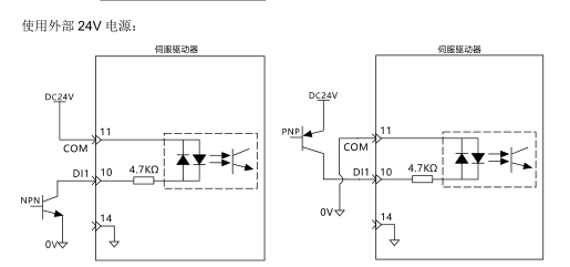

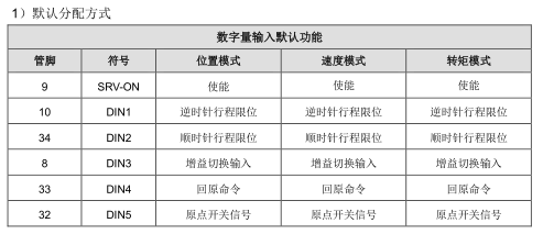

将左右极限位、原点开关接到伺服。
伺服DI信号说明

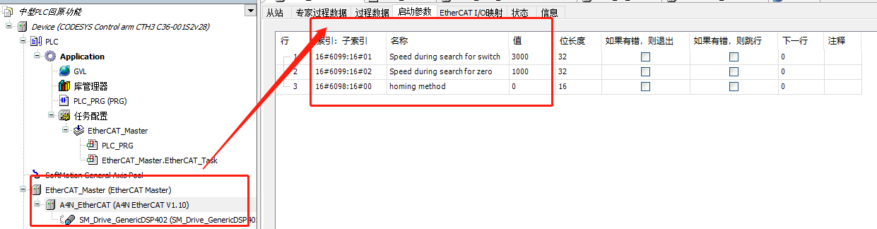

在CODESYS软件中通过如下方式设置伺服的回零方式和回零速度
调用MC_Power使能伺服。
伺服使能后调用MC_HOME指令,输出Done为ON表示回零完成

1.如果伺服原点开关有效后没有反向减速停止请检查DI接线和DI分配是否正确;

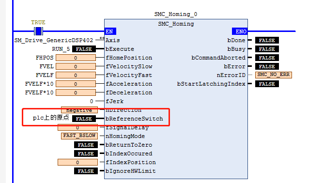

以上是将极限、原点信号线接在伺服上的使用方法,如果信号线已经接在PLC上时该如何使用呢。只需要将上面改为如下。
将左右极限位、原点开关改为接到PLC;

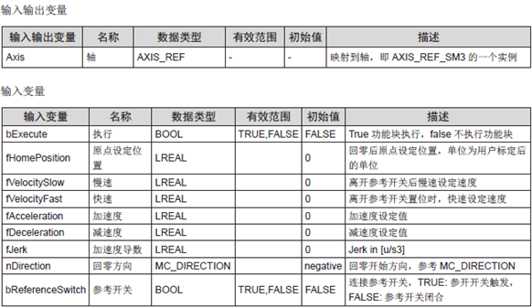

SMC_HOMING通过 bExecute的上升沿启动之后,轴将会按照速度 fVelocityFast 并以nDirection定义的方向开始运动,直到bReferenceSwitch = FALSE。
然后轴将会缓慢停止并按照相反的方向以速度fVelocitySlow离开参考开关。
bReferenceSwitch = TRUE后回零完成,设置参考位置。
注意:SMC_HOMING是控制器控制回零,回零完成后的当前位置是控制器设置的位置,不等于伺服编码器值。
重新上电或初始化轴后位置可能发生变化。

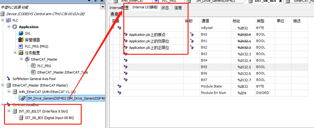

在I/O映射配置机械原点
  • 使能回零指令后bReferenceSwitch的状态为ON->OFF->ON,在OFF->ON的上升沿回零完成,设置参考位置。

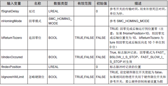

  • 参考位置=fHomePostion+((fSignalDelay_1000+1个DC时钟周期)/1000)_fVelocitySlow实际就是补偿了设置的bReferenceSwitch采样延迟和一个通讯周期位移延迟。
  • 如果bReturnToZero=TRUE,bReferenceSwitch的状态在OFF->ON的上升沿将参考位置设置为fHomePostion+((fSignalDelay_1000+1个DC时钟周期)/1000)_fVelocitySlow,然后按照速度fVelocityFast运行到0位置。
