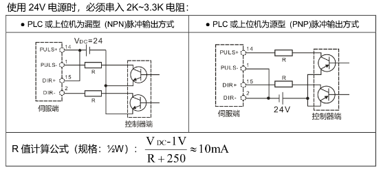

第一步、接线
H224X有两路高速脉冲输出,高电平PNP输出,
第一路(Q0.0脉冲,Q0.2方向)、第二路(Q0.1脉冲,Q0.3方向)
其他型号CPU查阅相关的用户手册,未规定方向点的CPU,自定义一个Q点
A3SX1控制端子脉冲接线如下,按PNP的接法
本例接线H224X的Q0.0串一个(2K-3.3K,建议用伺服自带那个2.7K)电阻接X1端子的14脚
          Q0.1串一个(2K-3.3K,
建议用
伺服自带那个2.7K)
电阻接X1端子的15脚
          伺服X1端子的1脚和2脚都接到0V。
          注:E10和A3S一样的接法。A4S的接线,见附件文档附录一

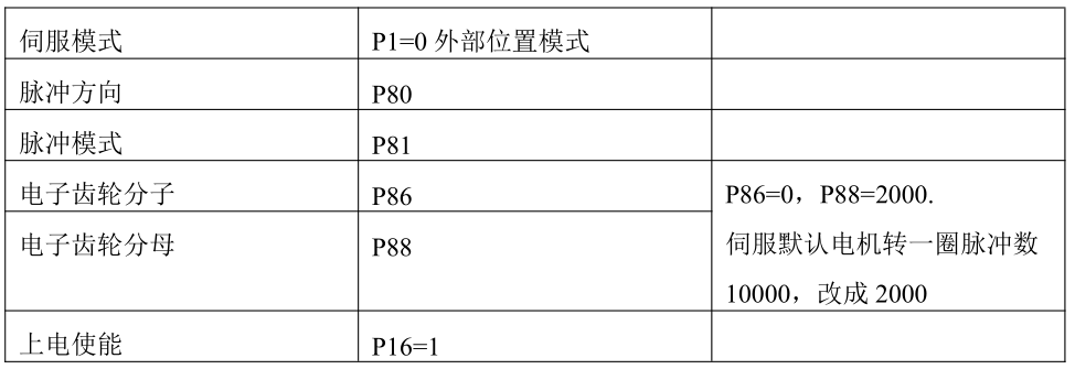

第二步、设置伺服参数,并保存
