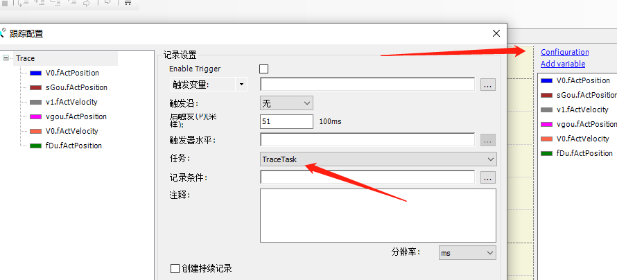

可以采用以下办法,既能保证每个EtherCAT周期都能采到数据,又不会导致EtherCAT_Master任务超时;
1.新建一个任务,命名为“TraceTask”,优先级 设为1,类型为循环,间隔 设为和EtherCAT周期相同
2.再把MainTask等除了EtherCAT_Master任务的优先级设为20 (保证TraceTask为 仅次于EtherCAT_Master的优先级 )
3.在trace-Configuration 中 任务选择 TraceTask;
如此,基本上每个EtherCAT_Master任务周期内都能采到一个点,而且不会影响到EtherCAT_Master周期
