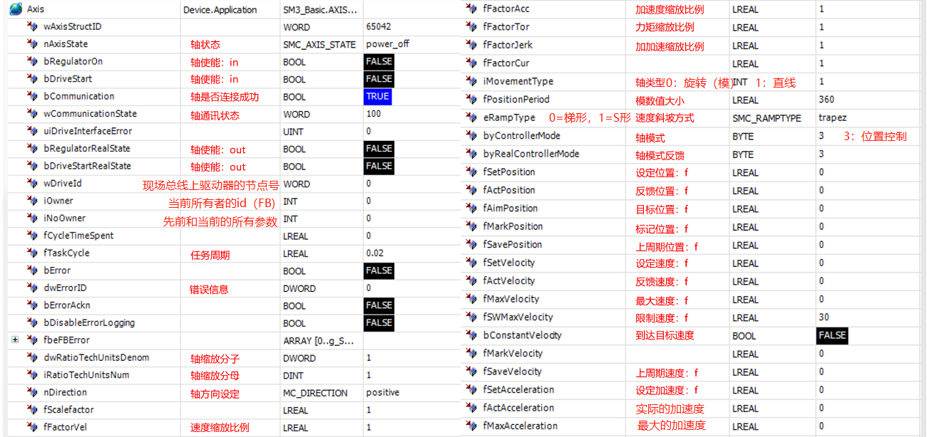

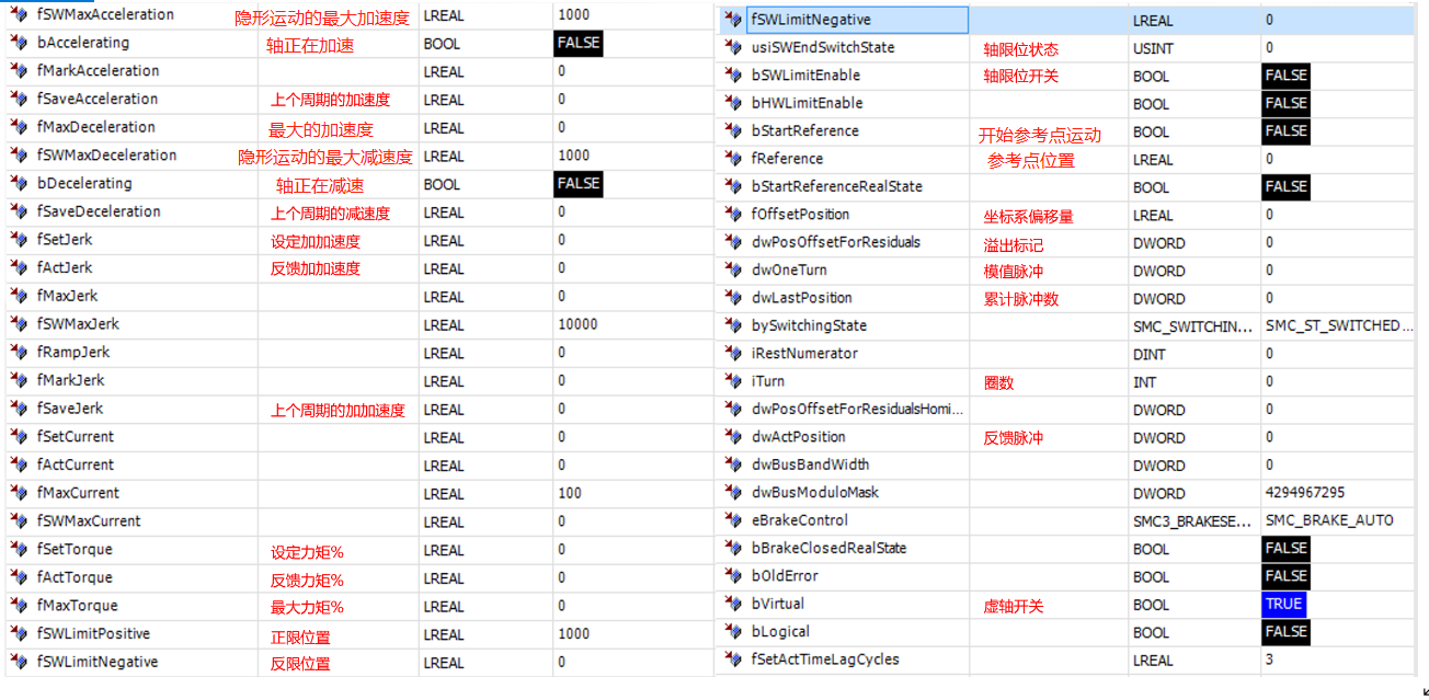

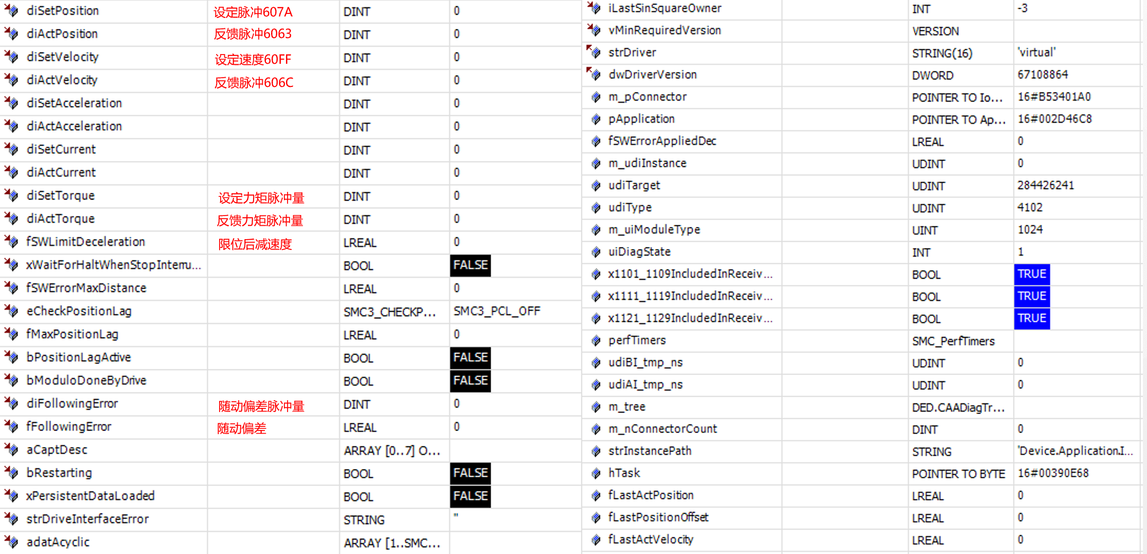

在编译工程时,CoDeSys 会创建一个 AXIS_REF 类型的结构体变量。AXIS_REF 被作为应用程序与驱动器接口的接口。看懂结构体的变量,有助于我们进行设备的调试。
这些变量究竟是什么含义呢,下面对比较常用的一些变量做一些解释。

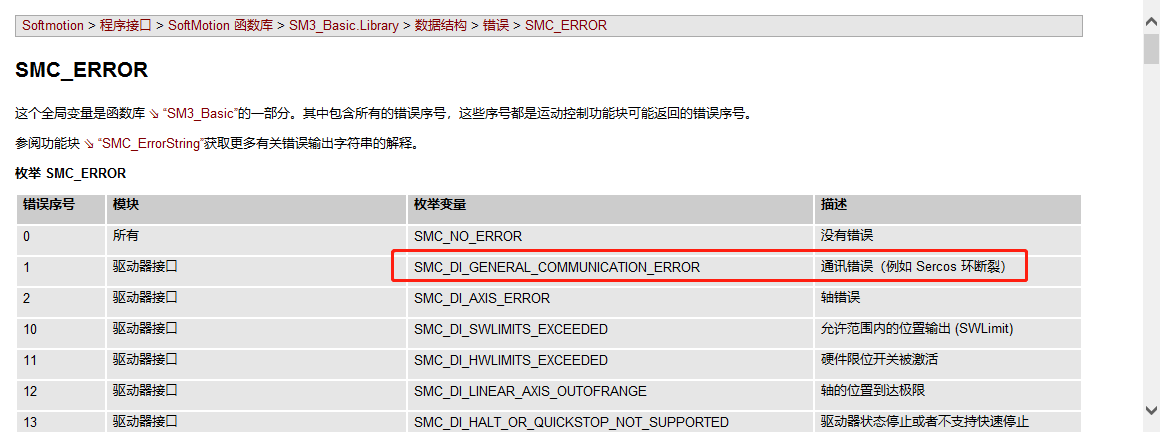

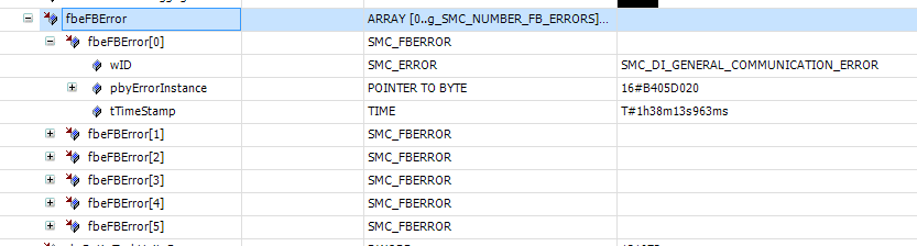

轴功能块错误fbeFBError
参数fbeFBError提供了轴详细错误和发生时间,一共保存最新6组信息,调试程序或重新报警信息都可以从这里获取信息。查明故障信息,然后在帮助文档SMC_Error中查找对应错误信息描述。
例如上述错误为通讯错误。
可以通过MC_Reset清除故障
