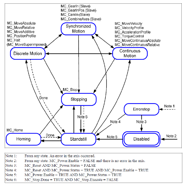

PLCopen中,在运动控制系统中,将轴的运行状态分成若干个逻辑状态,而每个逻辑状态直接的转移,需要特定的条件、或指定的MC 运控指令。这样划分处理的好处是便于轴按运动模式分类控制,轴在一个时候只能处于一种逻辑状态,而逻辑状态的转移需要按规则进行,不会因不同MC 的误触发而带来运行的混乱。
轴数据结构AXIS_REF_SM3中,nAxisState来指示轴的当前运行状态,该变量 Axis.nAxisState 为枚举型变量,共有如下8 种可能状态:
0:Power_off(Disabled):轴未上电使能,或未使能
1:Errorstop;——————- 轴处于错误状态
2:Stopping;——————– 轴被MC_STOP指令锁定在停止模式,不能被其他指令打断
3:Standstill;——————- 轴已停止运行,脱离同步
4:Discrete_Motion;——— 轴处于离散运行状态
5:Continuous_Motion;—– 轴处于连续运行中
6:Synchronized_Motion;— 轴处于同步运行中
7:Homing;———————- 轴处于回零运行中,等待归零操作执行完成
轴状态转移图如下,从一个状态转移到另一个状态,需要运行对应的条件,如运行MC 指令,或外部出现了故障,用户无法对其状态进行强制,编程时一定要按照逻辑要求,运行相关的指令
图中的MC 功能块可以使轴状态转移到指定的状态,由图中可以看到:
◆◆ 在轴Standstill状态(即 Axis.nAxisState=3)可以转移到所有其他的状态;
◆◆ Continuous_Motion、Synchronized_Motion不能直接转移到Standstill,必须通过MC_HALT才能转移到Standstill(即 Axis.nAxisState=3);
◆◆ 若伺服轴出现告警(Errorstop,即 Axis.nAxisState=1),就必需先运行 MC_Reset 指令、MC_Power 指令使轴进入Standstill 状态,才能让轴再次运行;
◆◆ homing状态( Axis.nAxisState=7)不能被其他运动指令打断,只能被MC_STOP打断;
◆◆ 若不按上述转移图方式使用 MC 指令命令轴运动,就不会使轴响应,反而得到 MC 功能块的错误告警信息;
