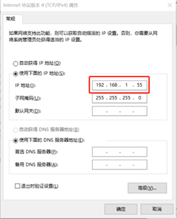

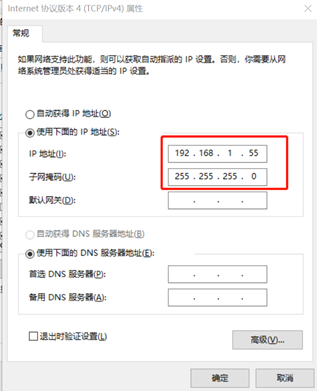

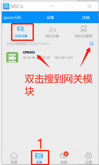

3.将电脑改为.1的网段即192.168.1.XXX,然后在Mico中的“设备”-“本地设备”点搜索即出现网关模块。

以上为如何将网关添加到Mico群组中,所展示的图片顺序为操作顺序,按照图进行操作,过程中需要修改两次IP,第一次修改为192.168.1.XX的网络,是为了搜到连接的网关模块,并为其配置参数;第二次修改,是为了再次搜到网关给网关连上wifi,进入局域网中,从而在群组里的群内设备看到在线的设备。

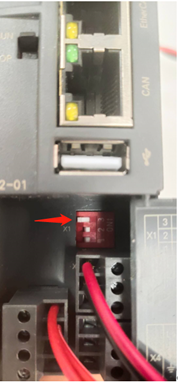

2.配置系统快

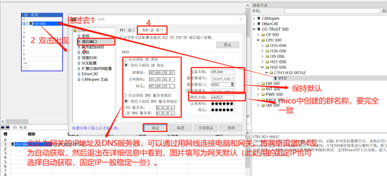

然后在工程中的“硬件组态”中添加一个H32的主站到机架上,双击机架上的H32主站,进入属性,找到“通信端口”-“TCP/IP端口”对其中的参数进行修改,修改完成点确定

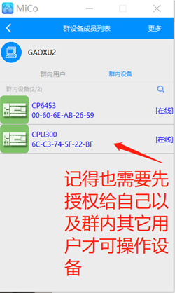

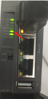

3. 将系统块下载到PLC中并运行,此时PLC的地址更改为126的网段即192.168.126.XXX的网段(需要将PLC更改为126的网段才可以通过网线搜到PLC),此时用网线连接PLC和CP6453模块,会发现PLC的远程灯亮起,同时会在Mico中的“我的设备群”中创建的群组中的“群内设备”出现系统快中设置的设备名称即你手上的PLC设备。要记得将出现的PLC设备授权给自己以及可以操作本设备的其它群内用户。

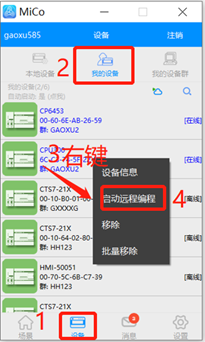

4. 在“设备”-“我的设备”中右键CPU300开启PLC远程编程

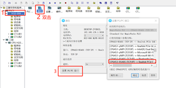

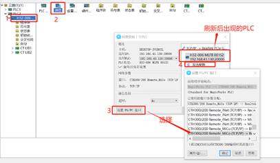

5. 打开需要远程上下载的程序,在通信的“设置PG/PC接口”中选择“CTH300/200 Remote_Mico(TCP/IP)协议”(本次选用的是带自己本地网卡后缀的此协议),双击刷新即可找到设备,从而实现对PLC的远程上下载。

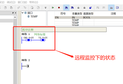

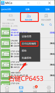

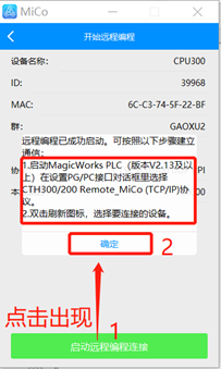

如果现场不方便插网线,此次补充下通过串口来远程上下载以及监控PLC(此步骤顺承上述Ⅰ):

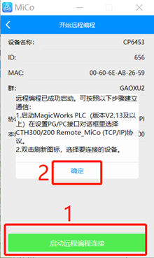

1.首先在Mico软件里的“我都设备”里右键CP6453模块,点“启动远程编程”出现下图第二个图的画面,点“启动远程编程连接”,然后点确定。

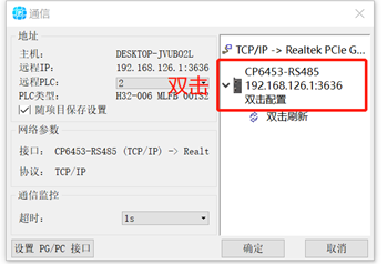

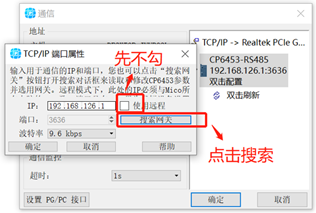

2.打开MagicWorks PLC软件,双击“通信”-“设置PG/PC接口”,然后选择CP6453-RS485(TCP/IP)的协议,此处我选的是带自己后缀网卡的协议。
3.双击CP6453-RS485配置
4.不用勾选“使能远程”,点搜索网关,出现图2画面,点“搜索本地设备”,下图中会发现有两个网关模块,一个是无线网上的,一个本地的(126网段),选择本地网关,点“确定”,回到图1,再点“确定”。

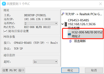

5.双击刷新即可搜到PLC
