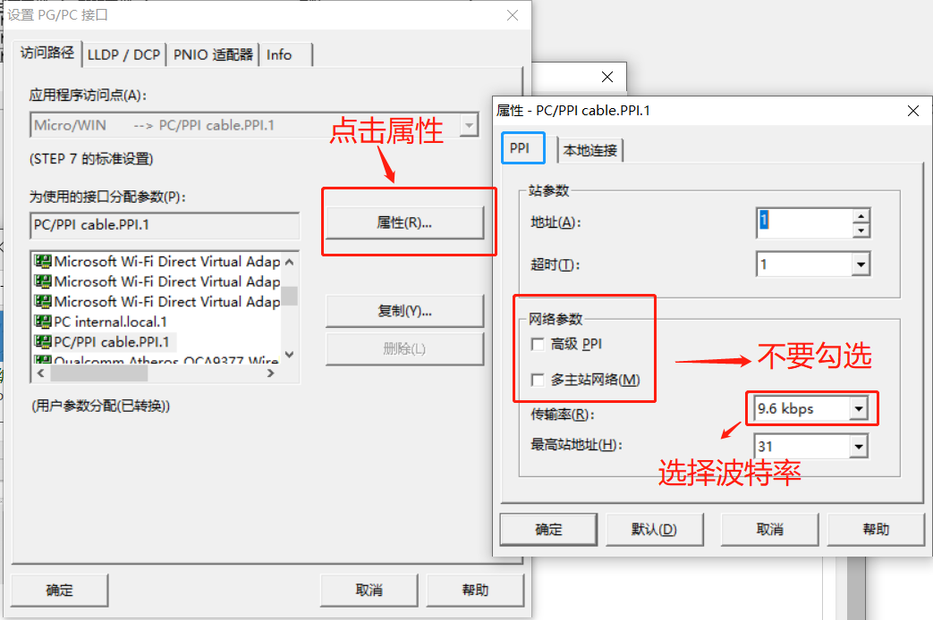

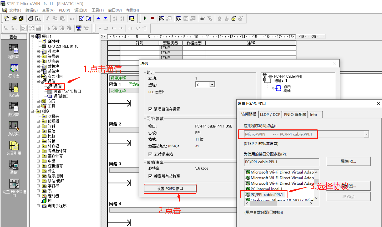

1.点击通信——点击设置PG/PC接口——选择协议(Micro/WIN   -->PC/PPI cable.PPI.1

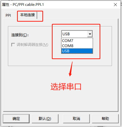

2.点击属性——PPI——分配地址/波特率(注意多主站网络和高级PPI不要勾选上)
点击——本地连接——分配串口
(注意合信的PLC在该软件里面可以用西门子的串口电缆连接)

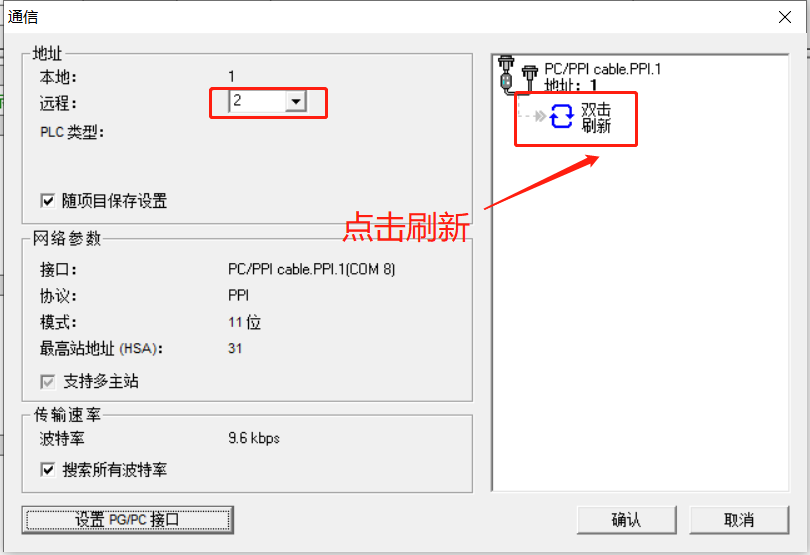

3.在通信界面双击刷新PLC
(注意:因为有些PLC是有两个通信串口的,当更换了串口以后注意远程IP是否更改)
注意是连接不上PLC注意以下几点:
1.多主站网络和高级PPI不要勾选上
2.分配的串口是否正确
3.远程IP是否对应上,本地地址与远程地址注意不能一样
