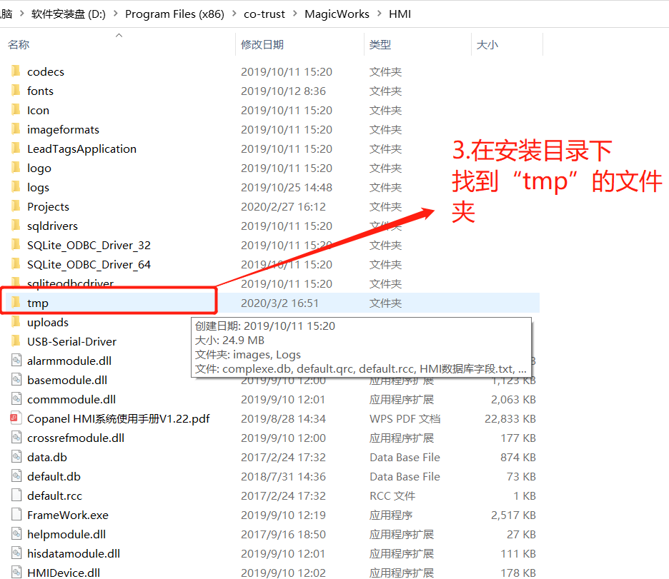

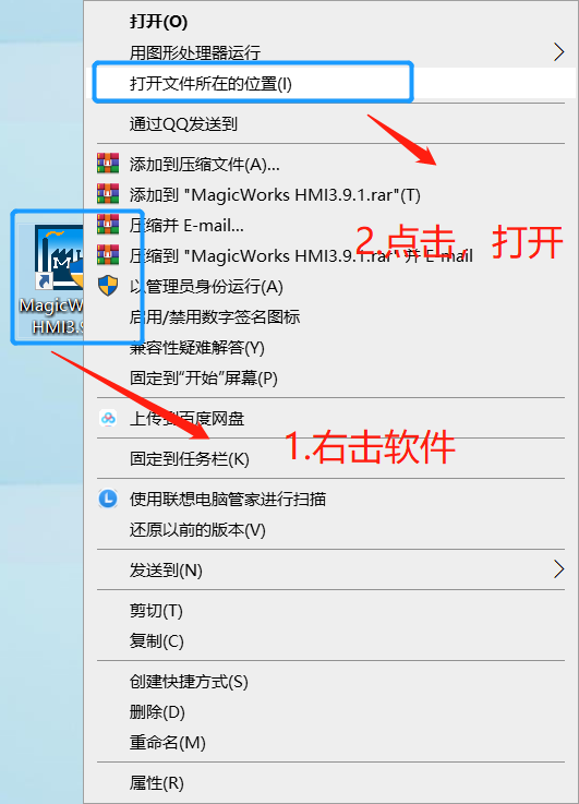

1.点击安装的软件,右击打开-选择文件所在位置。

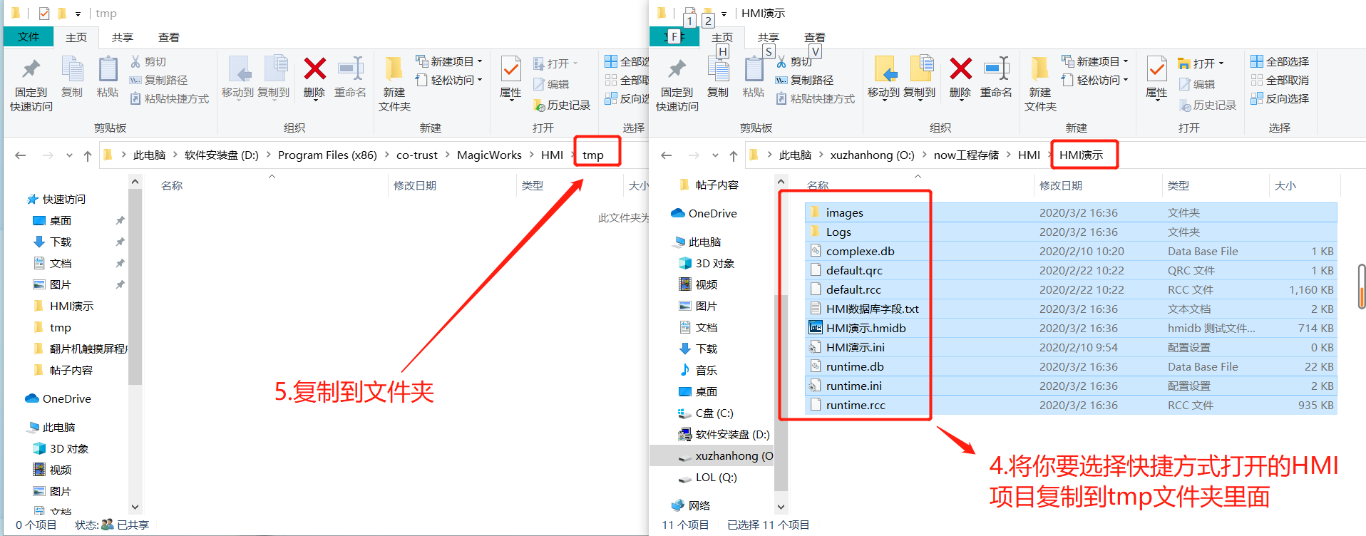

2.找到在安装目录下的tmp文件
3.将要选择SCADA模拟的HMI文件复制到tmp文件夹里面
注意:按下图所示只复制原组成文件
不要有嵌套的文件夹

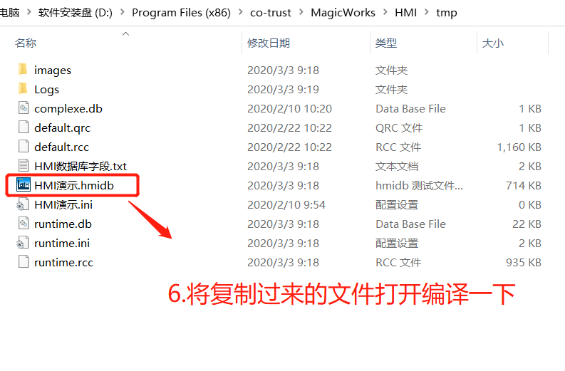

4.将复制过来的HMI项目点击打开,编译运行一下
避免造成错误。
注意:这一操作必须执行。

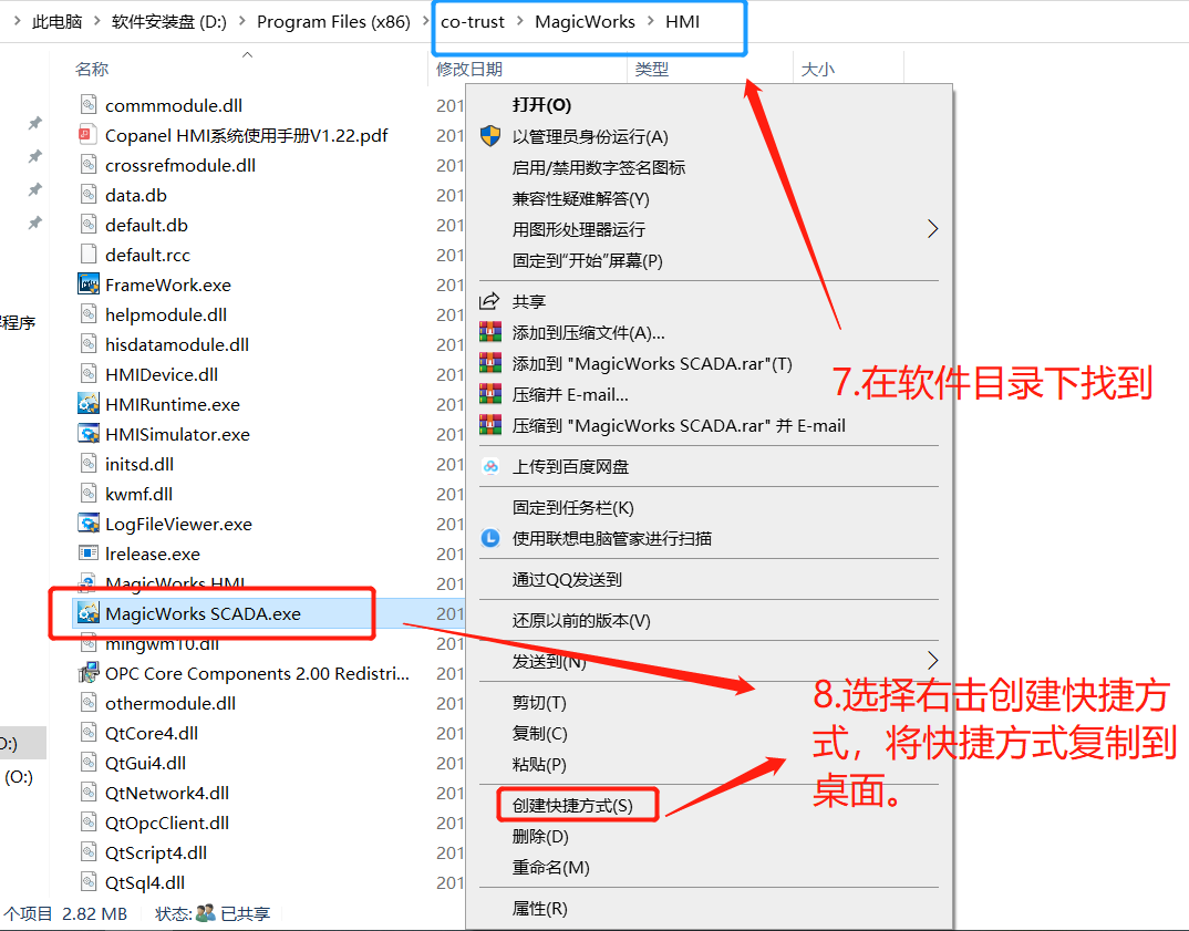

5.在软件安装目录下找到一个(MagicWorks SCADA.exe)的文件右击创建快捷方式,复制快捷方式到桌面。
注意:只能是创建快捷方式,不能是复制,否则出错。
6.在桌面上直接打开,运行

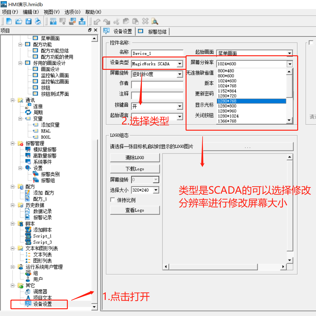

SCADA画面如何放大:
方法:点击设备设置——选择类型为(MagicWorks scada),右边的分辨率可以调整,选择合适的进行放大。
注意:如果你的原工程是小分辨率编写的,放大会出现画面的规划图形改变不美观,建议在上位机上要大图标的客户在编写时就按选择的分辨率编写。

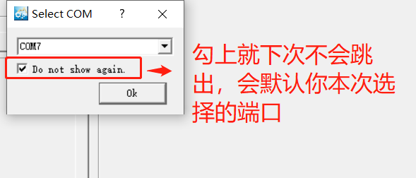

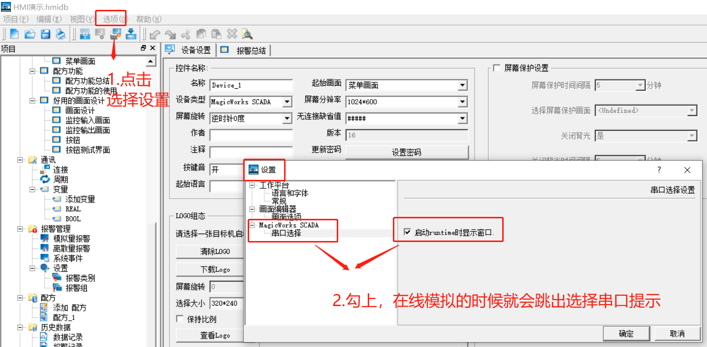

串口选择弹窗怎么点击出来:

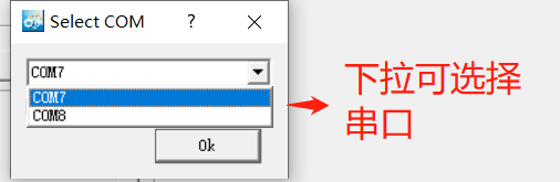

1.在菜单栏选项里面点击选择-设置,点击MagicWorks scada,勾上
下次在在线模拟的时候就会跳出选择了。

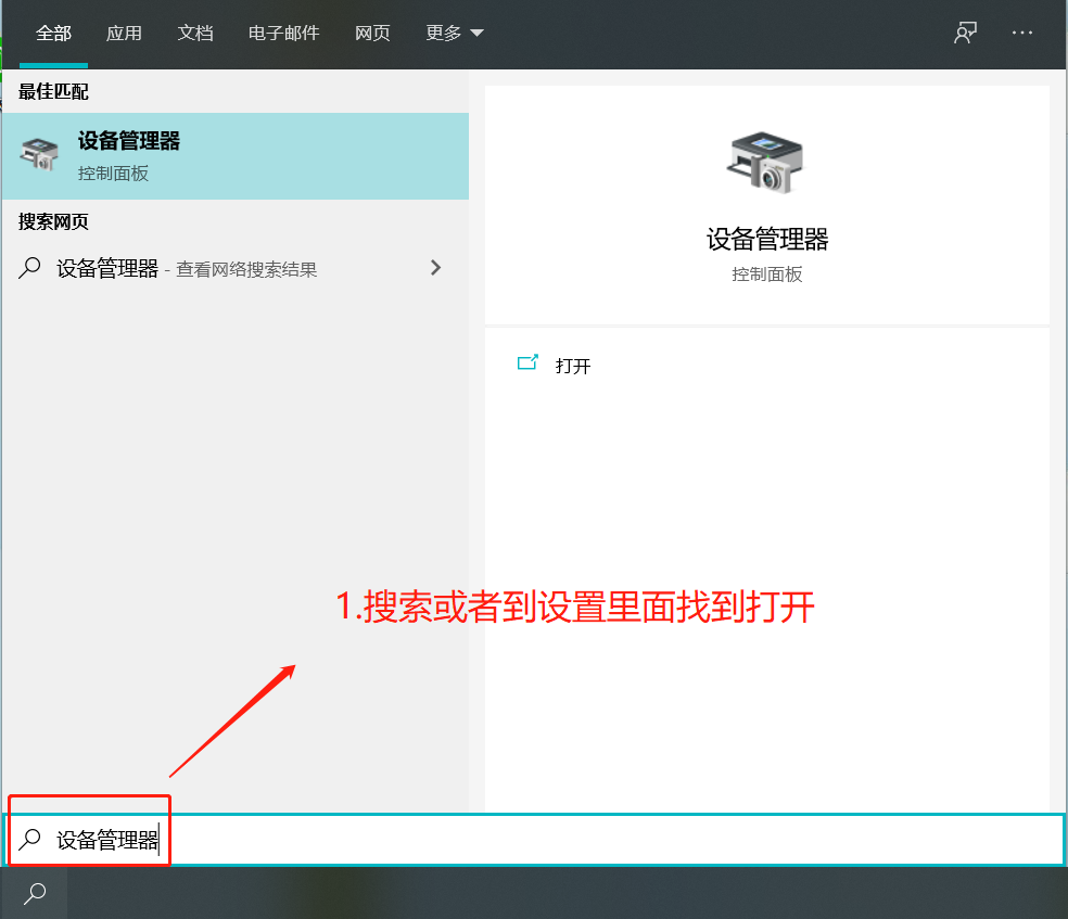

如何识别当前串口:
1.在搜索栏上搜索——(设备管理器)

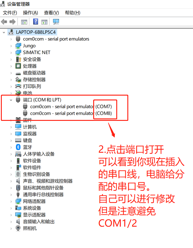

2.点击打开。选择串口,看后面的COM+数字  可以识别当前串口号。
串口号可以修改但是避免COM1/2.

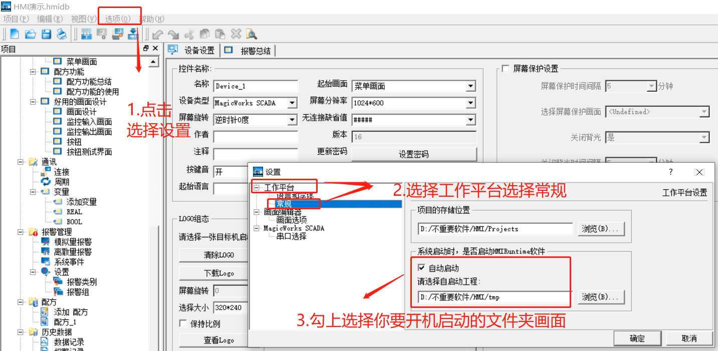

如何设置开机自动运行:
在选项里面点击打开设置。选择工作平台,选择开机自启动文件路径,勾上开机自启动。
