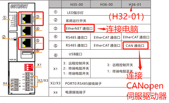

1. 接口图
H32-001S2:
① LED指示灯
② 系统运行开关
③ EtherNET 通信口
连接PC 、HMI等
④ EtherCAT 通信口
连接伺服系统、从站系统等
⑤ CAN 通信口
连接CANopen伺服、 CANopen 从站等
⑥ USB 接口
X1: 1:终端电阻开关
   3:远程控制开关
X2/X3:RS485 接线端子(用于485通信)
X4:电源接线端子

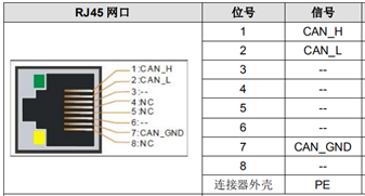

1. 接口定义
③ EtherNET 通信接口(标准以太网接口)
④ EtherCAT 通信接口(标准以太网接口)
⑤CANopen 通信接口

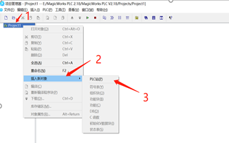

②可以对工程编辑名称并选择存储工程的位置,然后点击 “确定”

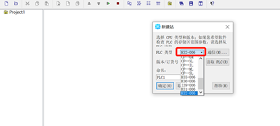

③鼠标右键 “Project1”,选择“插入新对象” 点击 “PLC站”
④选择“H32-006” 然后点击“确定”
⑤双击 “PLC1”然后双击 “H32-006”

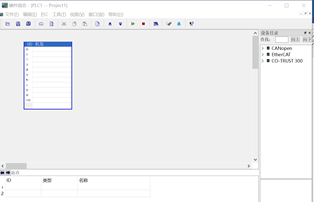

⑥双击“硬件组态” 将会进入如下画面
⑦你需要点击 “工具” 导入第三方 EDS 或者XML 文件。注意:此步骤对于在硬件配置中识别其他制造商的从设备是必要的。
⑧右侧设备目录里点击"v1.0" 然后拖到左边“1”这个位置,如下图所示

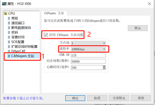

⑨鼠标右键点击“H32-006”, 选择“属性”或者直接双击“H32-006”
⑩选择“启用CANopen主站功能”, 然后选择波特率(默认1000kbps), 然后 “确定”
11你可以在硬件配置接口中看到 can 总线

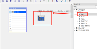

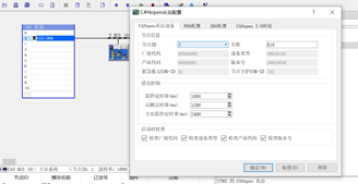

12然后从设备目录中选择一个CANopen 从站设备,如图中“E10” 将它拖拽到左侧CAN BUS 总线上。最多可以拖拽32个从站设备.
E10是我们公司的 canopen 伺服产品,本文以此为例

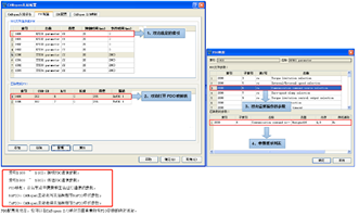

13双击E10伺服图标,可以设置参数开放通信。 该步骤的主要设置是在PLC中映射伺服参数地址和V区域
