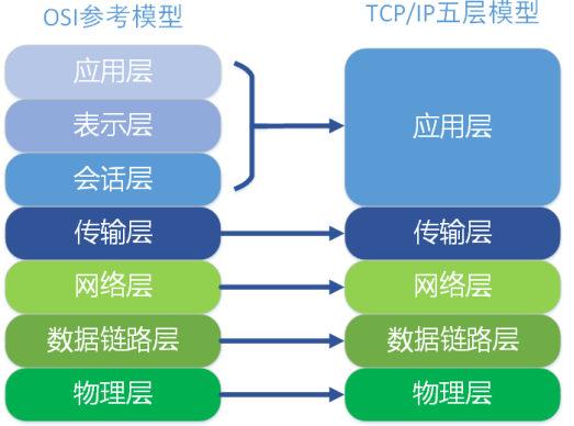

(1)OSI七层网络模型。
A、OSI先有模型,后有协议,先有标准,后进行实践,是一种理想化的网络模型。
B、目的,解决异种网络互联时兼容问题,实现不同主机间的数据传输。

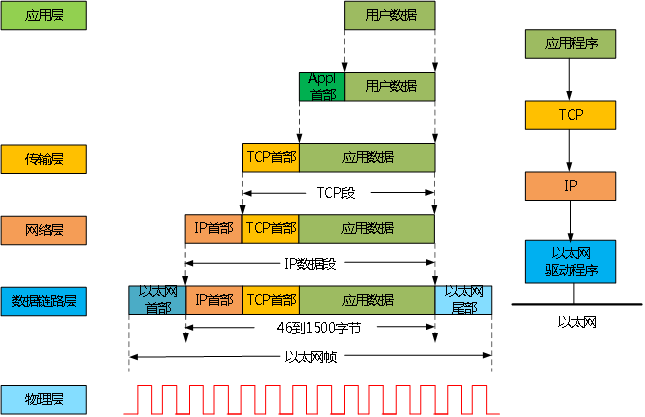

(2)TCP/IP五层模型。
A、TCP/IP五层模型是基于OSI模型演变而来,先有协议和应用再提出了模型,应用广泛,是网络互联事实上的标准。
B、传输层TCP:传输控制协议,客户端/服务器模式,类似于打电话,先建立连接,再传输数据,传完后断开连接。
     传输层UDP:用户数据报协议,订阅模式,类似于寄信,直接将数据发出去,不能保证数据完整及数据准确到达。

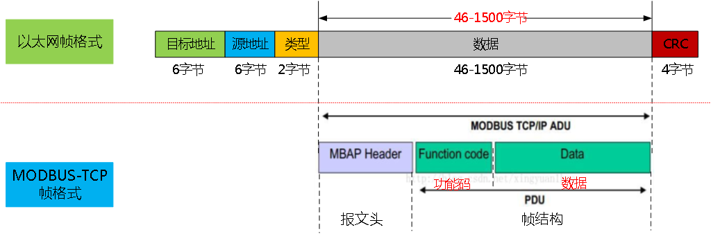

2、MODBUS-TCP网络帧格式。

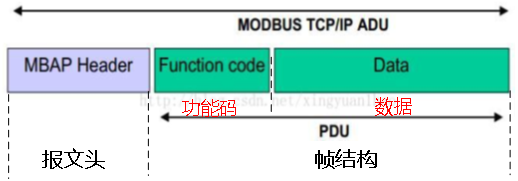

(1)ModbusTCP的数据帧可分为两部分:MBAP+PDU。
(2)PDU由功能码+数据组成。

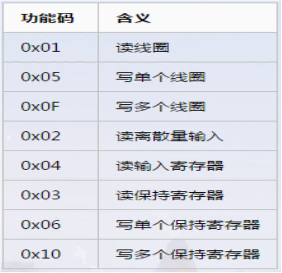

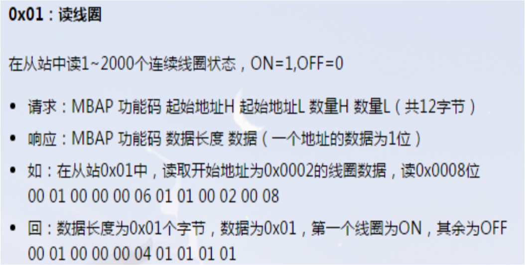

3、MODBUS功能码。

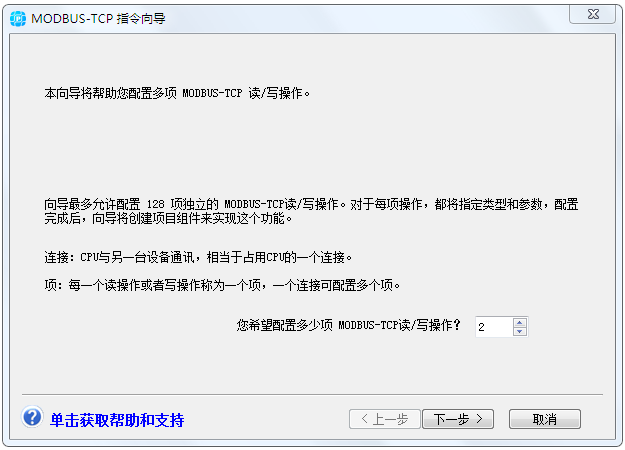

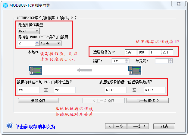

第三章节  MODBUS-TCP应用-合信200PLC建立TCP向导方法:
  (1)在工具——MODBUS_TCP指令向导,建立向导:
  (2)设置要读写的操作,然后下一步:

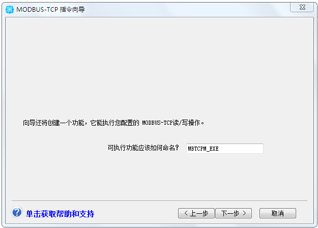

  (2)设置功能块名称,然后下一步:
  (3)设置具体读写项对应的地址,这个步骤是重点,设置类容比较多,
填写的时候一定要仔细。然后下一步:

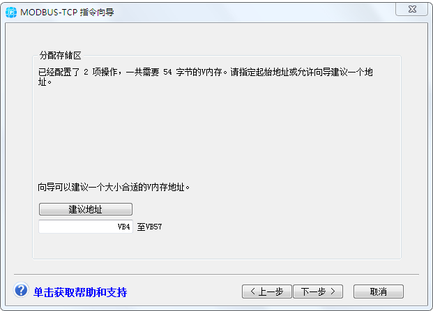

  (4)设置在V区占用的地址,这个地址一定不能当做它用;不然会出错,然后下一步:

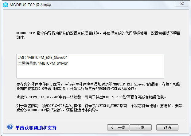

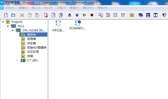

  (5)最后点击完成,一个MODBUS_TCP读写项目就完成了。项目管理器里面就多了个
FC0(MBTCPM_EXE_Slave0)的子程序块。

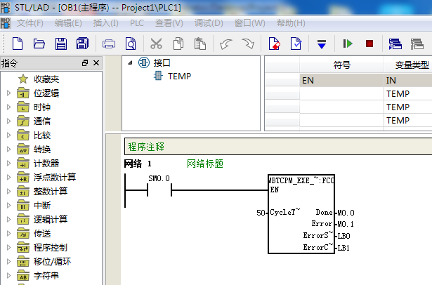

   (6)最后不要忘记在主程序里面调用次程序块。
这样一个MODBUS_TCP就可以直接调出使用了。

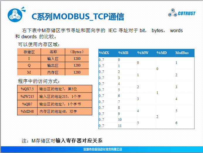

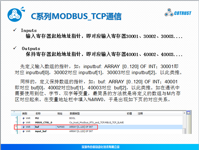

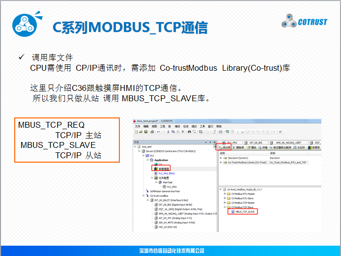

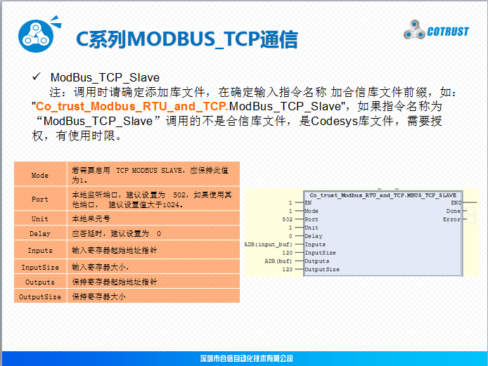

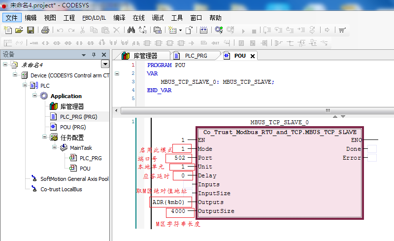

第四章节  MODBUS-TCP应用-合信300PLC  C系列建立TCP方法:
按照上述说明,调用程序块。即可对MODBUS标准40001地址。C系列MODBUS主站用法后续介绍。
