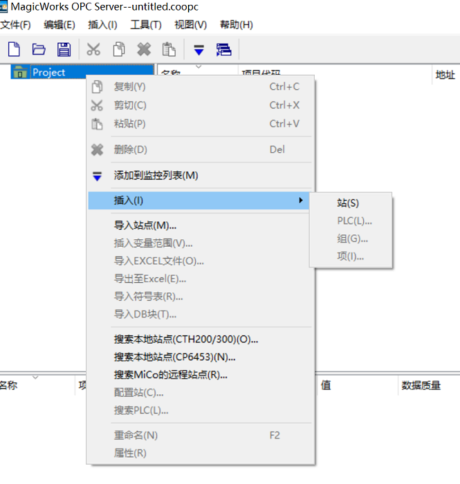

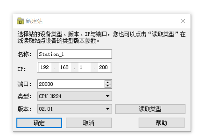

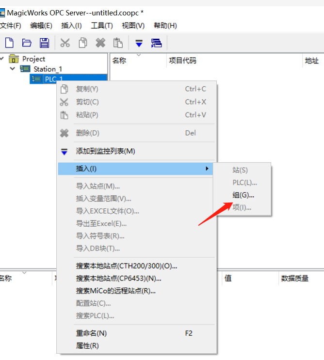

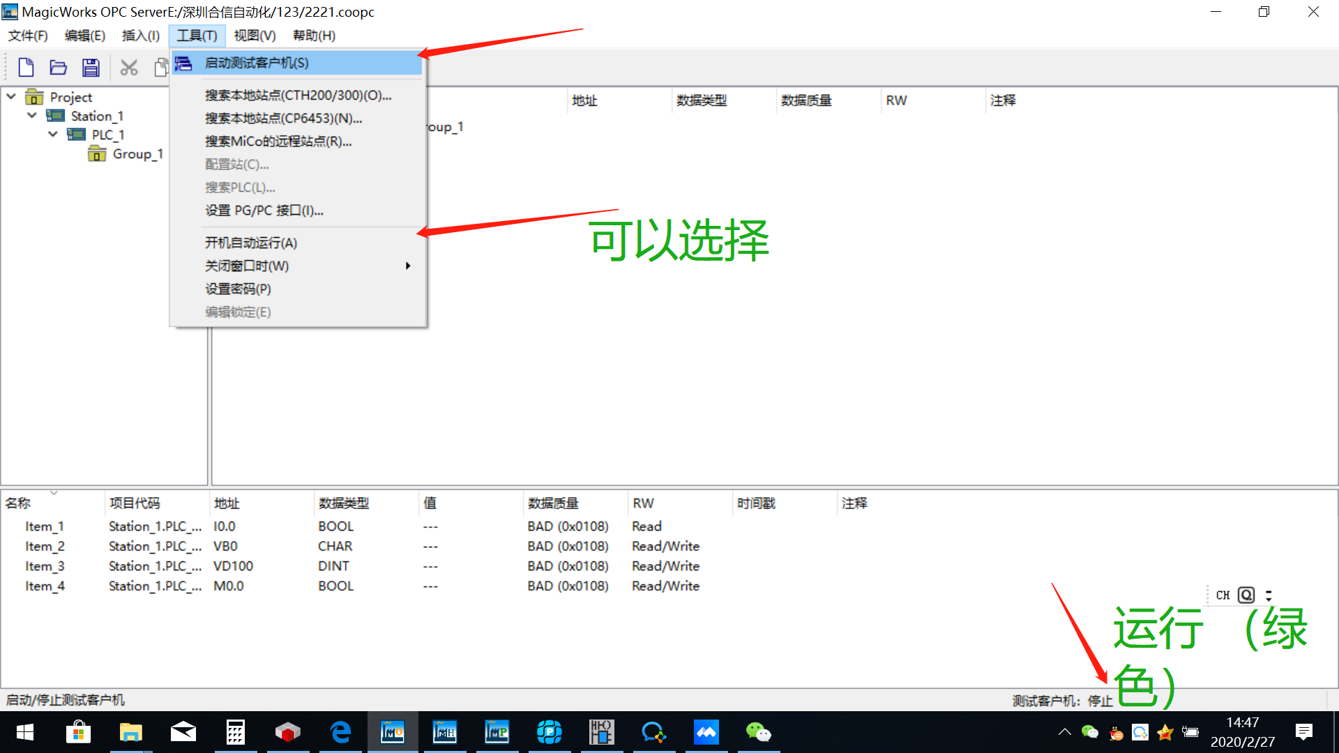

  • 二  新建项目
  •    1   新建
    MagicWorks OPC Server

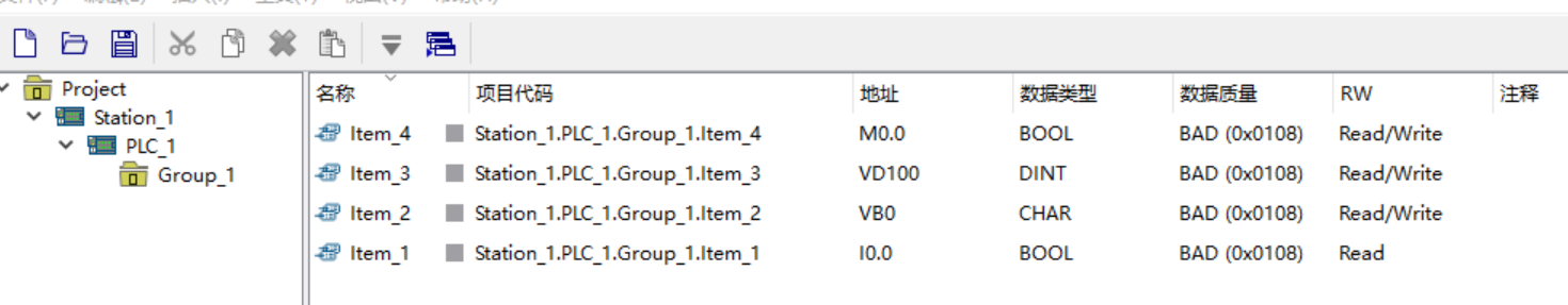

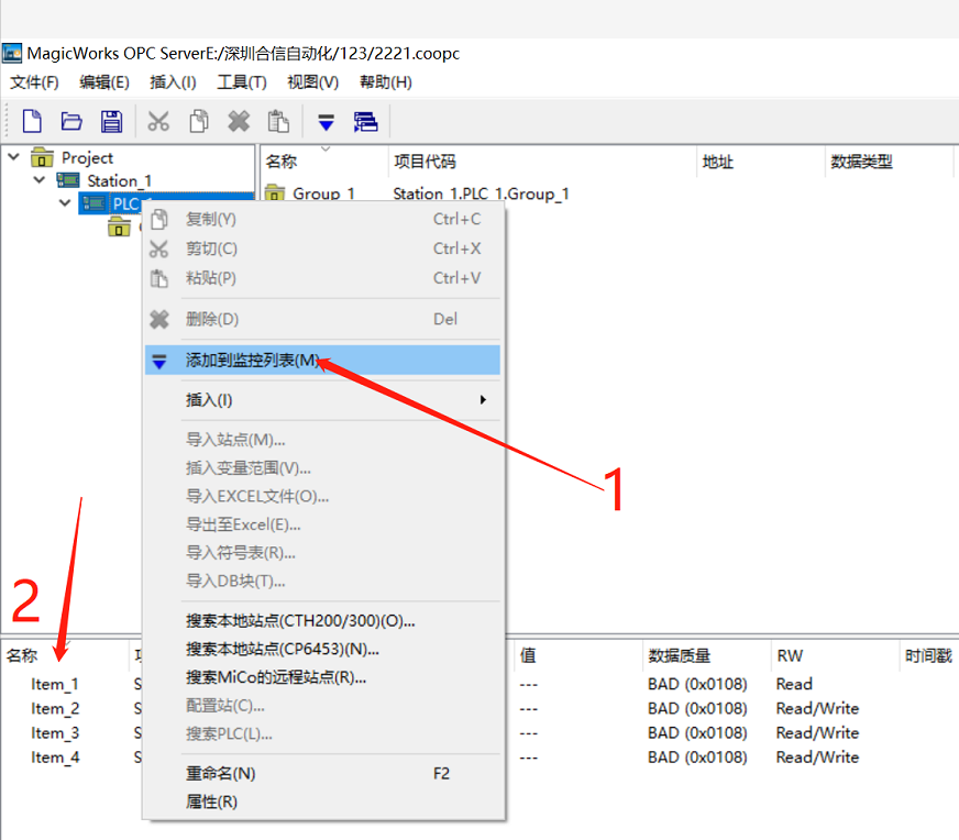

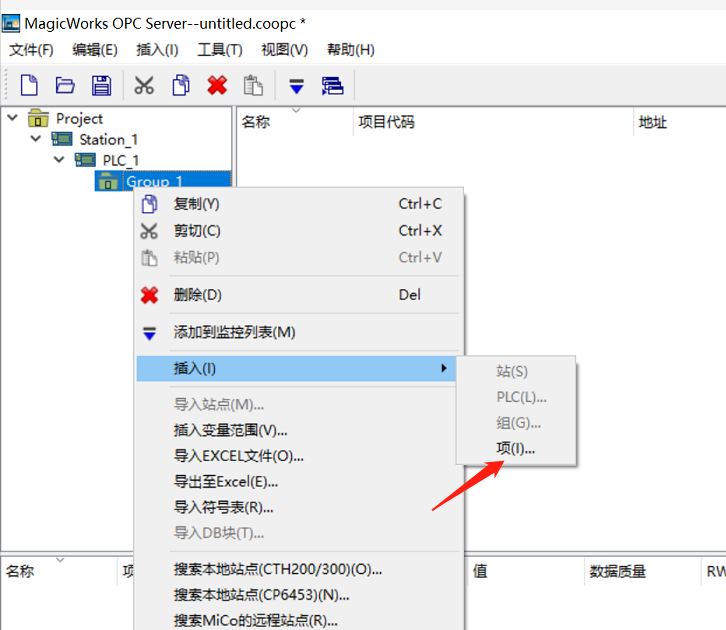

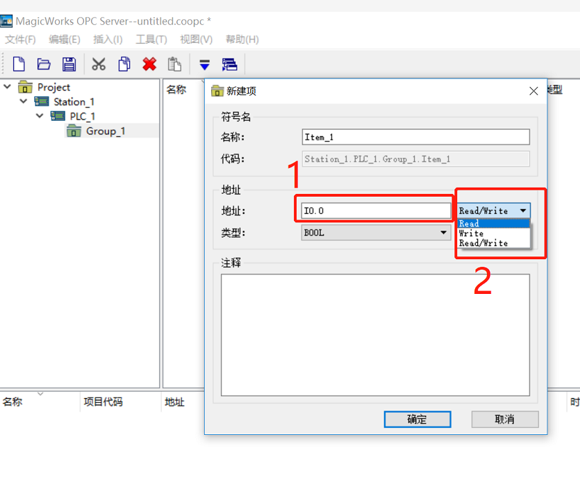

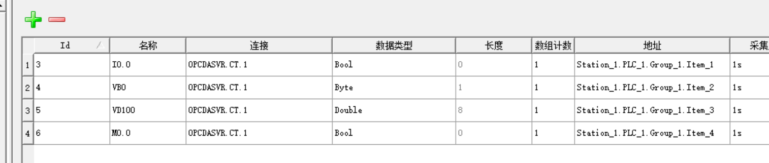

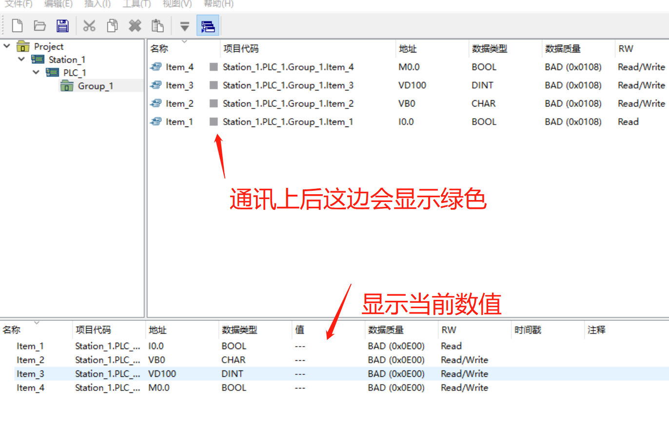

  • 新建的地址项

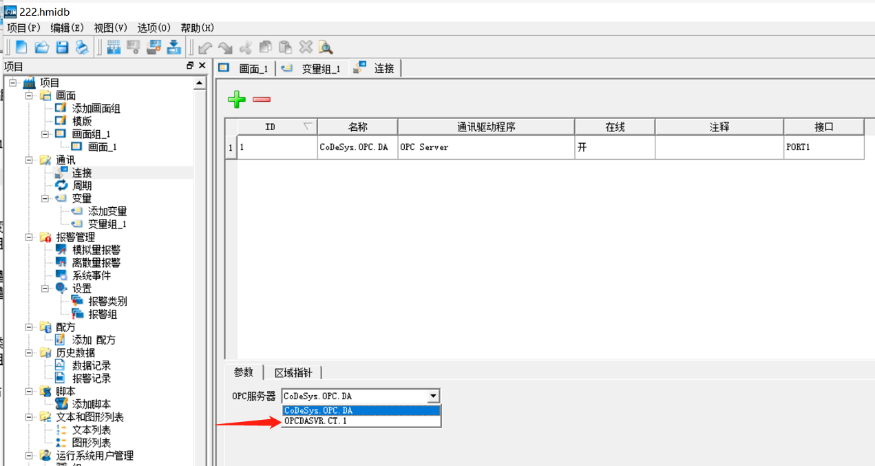

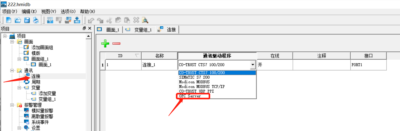

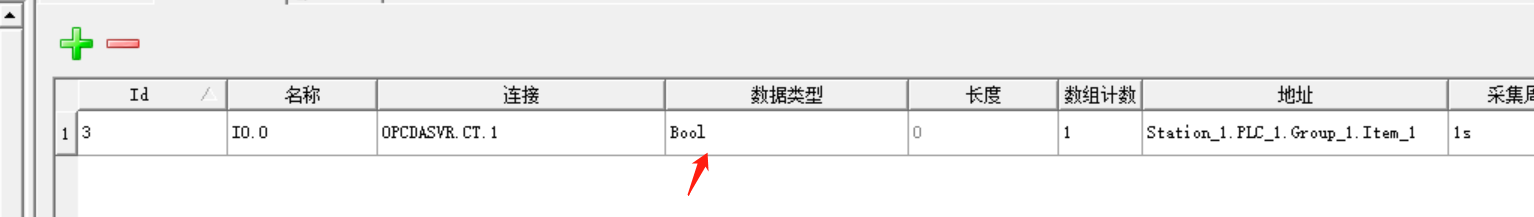

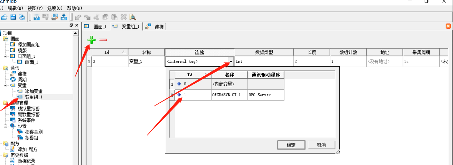

2 新建
Magicworks SCADA

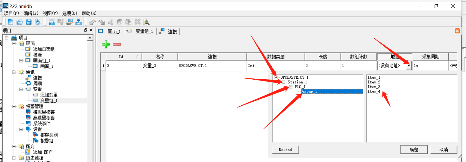

3 变量地址对应视图
组态软件关联上地址后就可以对这些数据,组态画面等一些操作。
