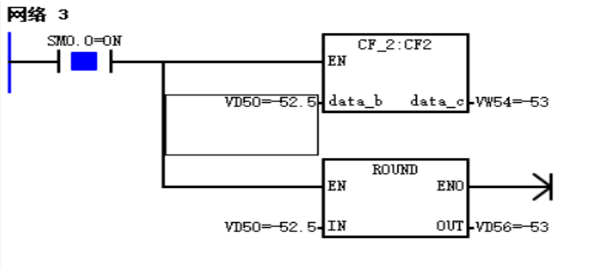

五、强制类型转换:
       将指定表达式的值转换为指定类型.形式:(类型名)(表达式)
例如:(S16)(a+b)
说明:
       1)表达式应用括号括起。 例如:(S16)(x+y);   (S16)(x)+y;
        2)在强制类型转换时,得到一个所需类型的中间变量,
原来变量类型未发生变化。 例如: FP32 x=8.6; int y; y=(S16)(x);
右侧为将一个32位浮点数取整转换成16位整数,执行结果会把浮点数
小数点后的值丢弃转换成整数。如果要四舍五入,if(b>0)  c=(S16)(b+0.5)
   else c=(S16)(b-0.5)即可以得到。
voidCF_2(FP32 data_b, S16 *data_c )
  S16 temp;
  if(data_b>0)
    temp=(S16)(data_b+0.5);
  else
         temp=(S16)(data_b-0.5);
  setS16(data_c,temp);

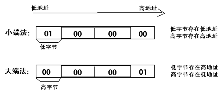

六、大小端转换问题:
        由于STL系统的数据使用的是大端模式,而C语言系列使用的是小端模式,因此直接操
指针赋值会有字节序混乱的问题,因此我们通过提供了一组通过指针从STL取值和将值写回
STL的函数,函数的具体形式在MagicWork安装目录\ccompile\include\plc300.h里头。
      大端模式,是指数据的高字节保存在内存的低地址中,而数据的低字节保存在内存的高地址
中,这样的存储模式有点儿类似于把数据当作字符串顺序处理:地址由小向大增加,而数据从
高位往低位放;这和我们的阅读习惯一致。
      小端模式,是指数据的高字节保存在内存的高地址中,而数据的低字节保存在内存的低地址
中,这种存储模式将地址的高低和数据位权有效地结合起来,高地址部分权值高,低地址部分权值低。

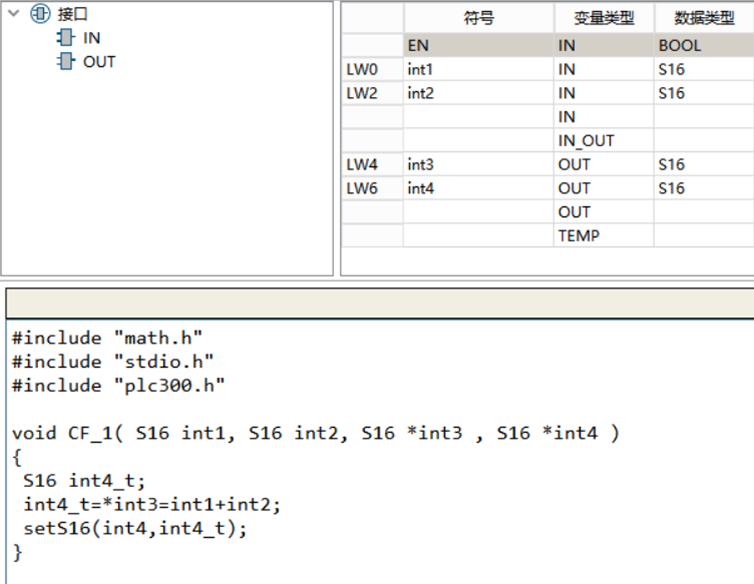

   举例:参数通过指针在C系列和STL进行传递时, 由于C系统使用的是小端模式,而STL系统使用是
的大端模式,所以需要调用大小端转换接口。
voidCF_1( S16 int1, S16 int2, S16 *int3 , S16 *int4 )
  S16 int4_t;
  int4_t=*int3=int1+int2;
  setS16(int4,int4_t);
在状态表中查看执行结果,显示成16进制,VW104没有进行大小端转换,其结果是不正确的,执行完才正常。
