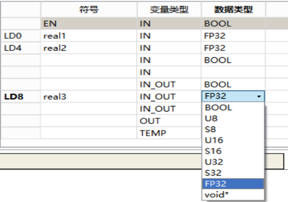

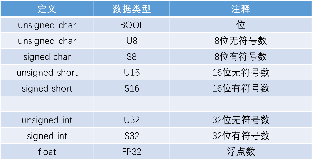

二、CF块的基本数据类型:
    注:void*可以指向任何类型的数据。所有提供指针均使用void*型,
让用户在C代码中进行强制转换,返回值为空,返回结果可通过指针传递。

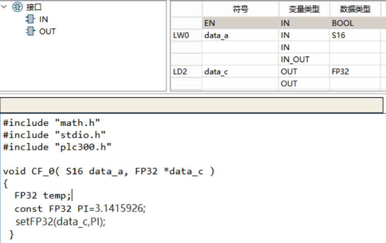

变量定义的一般形式:
              变量类型        变量名
例如:      FP32             real1;            //定义32位浮点数
                 S16               int2;            //定义16位有符号整型
    const    FP32   PI=3.1415926;      //定义32位浮点数常量PI
注意: 》 局部变量窗口定的参数值,执行“初始化C程序块”
      程序编程窗口中会自动将参数定义到子程序中;
           》一个变量名只能定义一次,变量一般都定义在程序
      头上,不能定义在程序中间或者后面。
           》变量必须先定义,后使用。
           》一些较简单的字符变量名容易跟一些原有的计算器
      混淆,例如C表示计数器,C1就不允许使用。
           》变量定义不允许使用中文变量,且严格区分大小写。
