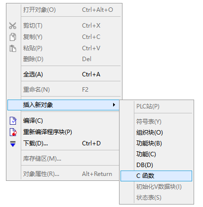

1、右击空白,再点击插入新对象
如图:

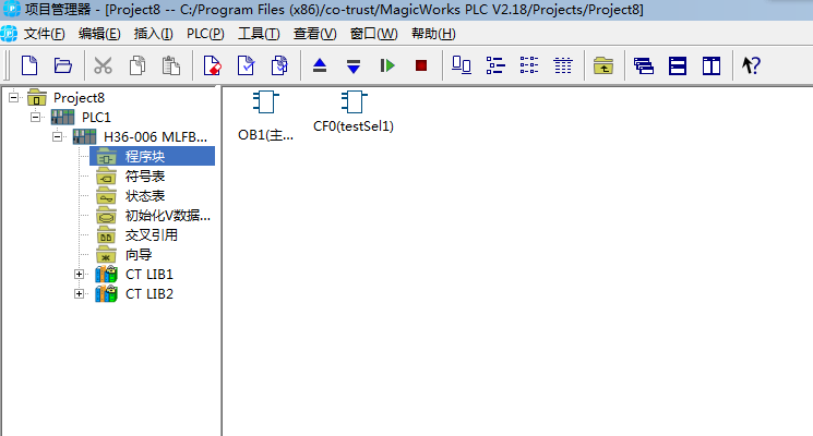

2、点击C函数后出现的画面
3、C函数创建成功

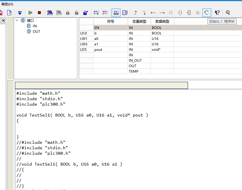

4、双击CF0
从参数符号表定义参数, 参数实际变量类型只能取IN, 个数支持16个,C函数无返回值,返回值只能通过指针传回。
函数名和参数形式,需要用户自己保证是一致的,不然可能会导致出错。
参数定义好后, 点初始化C语言键,重新生成函数模板。
参数通过指针在C系列和STL进行传递时, 由于C系统使用的是小端模式,而STL系统使用是的大端模式,所以需要调用大小端转换接口。

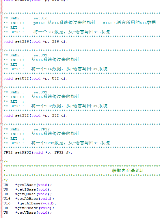

用户可以在C语言中使用,自己的全局变量,也可以使用自己的函数。
全局变量在下载程序和上电时会被初始化。
用户可以使用编译器自带的标准库函数,比如数学函数。
PLC提供有一个我们自己开发的库libplc300.a,以使用户能够调用底层函数和STL PLC系列进行交互。
