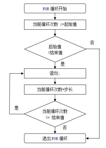

END_FOR
④FOR语句执行逻辑图:
提示:
{}可省略,省略默认步长为每部递增或递减1;
②FOR语句应用于循环次数有限的循环;
③FOR循环次数过大会增加程序扫描时间
④{语句;}只有一条语句时,{}可省略

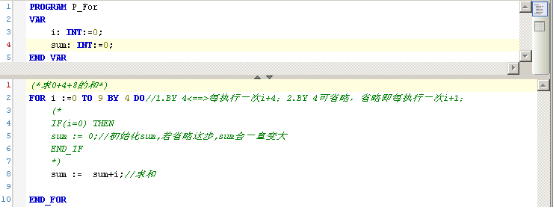

FOR使用实例

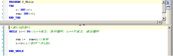

2. WHILE语句
①关键字WHILE
②WHILE 循环,可以编写处理重复逻辑。
③语法表达
WHILE 真假逻辑表达式DO
语句;
END_WHILE;

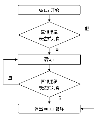

④WHILE语句执行逻辑图:
提示:
WHILE语句应用于循环次数不确定的循环;
②判断条件可用任意真假逻辑表达式
③真假逻辑表达式一直为真,会进入死循环,
  编程时应避免死循环
WHILE使用实例

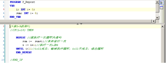

3. REPEAT语句
关键字REPEAT,REPEAT 循环条件是在循环指令执行后才检查的,即不管循环条件取值如何,循环至少执行一次;
①关键字REPEAT
②通过REPEAT循环,可以编写处理重复逻辑。
③语法表达
REPEAT
语句;
UNTIL 真假逻辑表达式
END_REPEAT;
④REPEAT语句执行逻辑图:
提示:
①REPEAT语句应用于循环次数不确定的循环;
②循环至少会执行一次
③判断条件可用任意真假逻辑表达式
④真假逻辑表达式一直为真,会进入死循环,
  编程时应避免死循环
REPEAT使用实例
