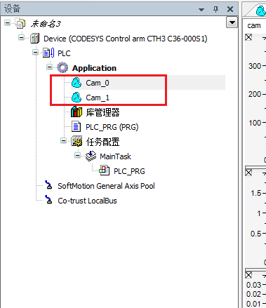

(1)先准备两个凸轮表

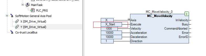

(2)给主轴一个速度,让它动起来

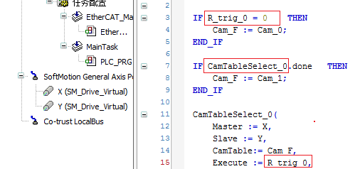

(3)凸轮表选择,程序写法在下图
开始的时候给fbCamTableSeLect输入表一,然后在这个指令执行完成的时候,把他切换成表2

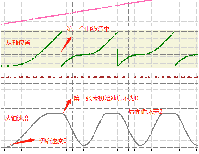

(4)得到的结果就是凸轮在执行完表一后紧接着执行表二,仿真曲线入下图(得出这是两个不同的凸轮曲线)
