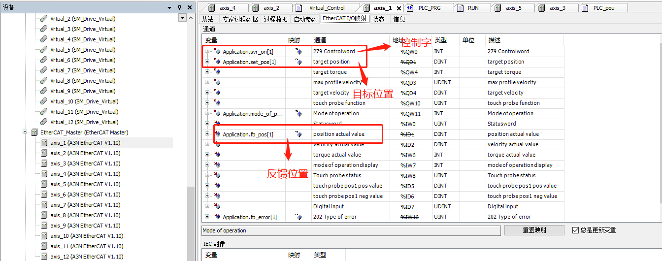

(1)添加从站,给驱动器EtherCAT IO分配变量名称,便于编写程序;
(2)跟轴控制有关只需关联控制字、607Ah位置给定和位置反馈6064h三个参数;

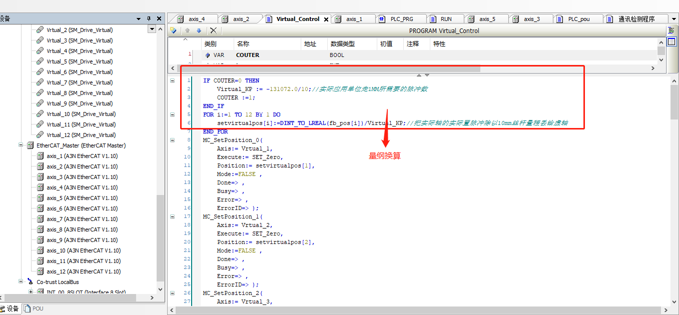

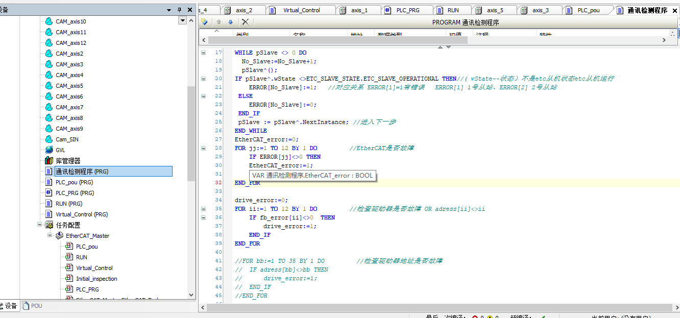

(4)增加通信检测子程序,检测通信成功后再执行设定坐标和给定位置的动作;

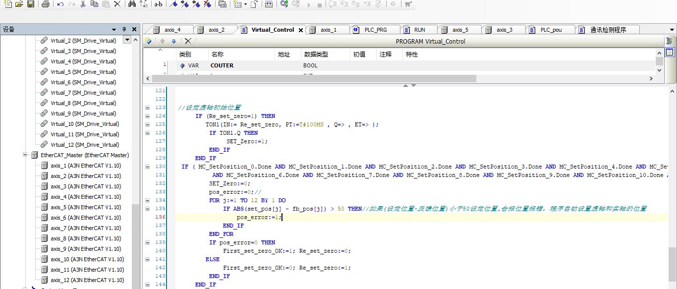

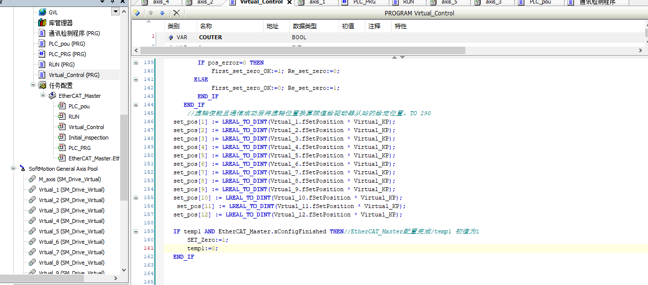

(5)给定应用单位与伺服反馈位置的比例换算关系;
(6)通信成功后,将伺服坐标经换算后的位置,经MC_setpostion指令赋于虚轴位置;
(7)设定完成,虚轴使能且通信成功后将虚轴位置换算赋值给驱动器从站的给定位置。
