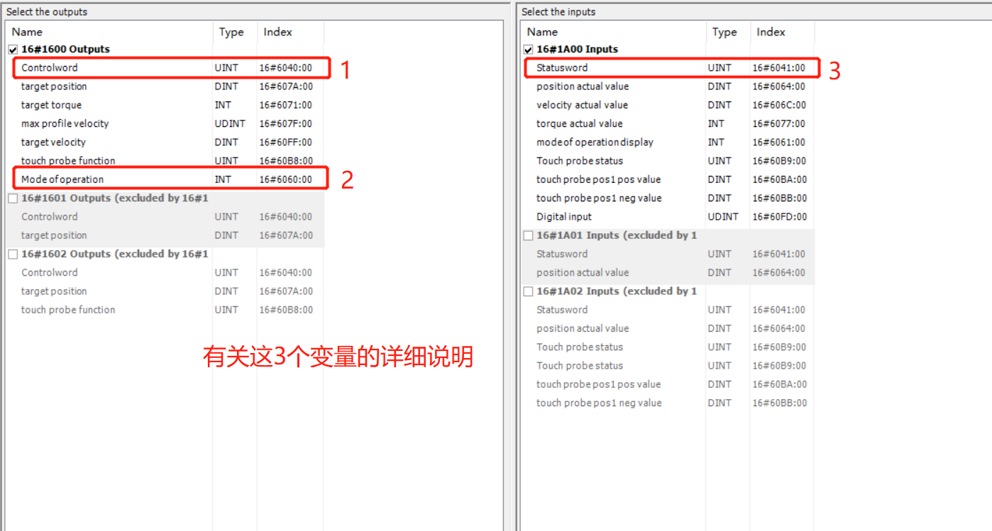

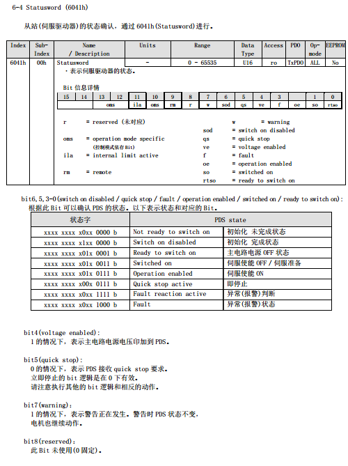

请问PDO数据中,这几个变量的详细说明
PDO
PDO
80
86
983
983
发表于 2019-12-13 08:55:39 | 显示全部楼层
这个建议找一个标准的DSP402总线协议的有关详细资料看看

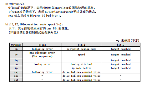

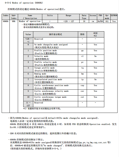

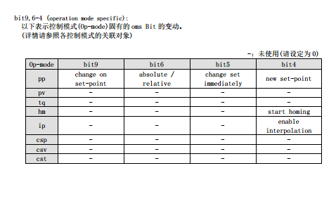

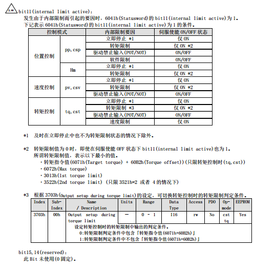

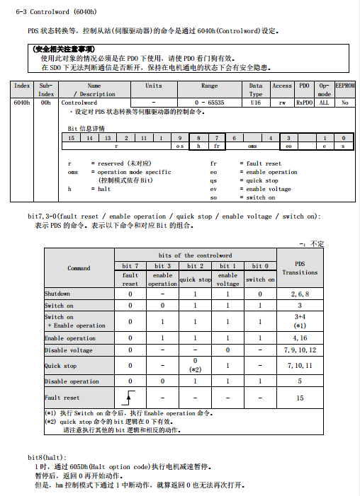

这个是402轴的一些控制参数,可以看这边的一个解释,你如果不用402轴的话就直接删除就行:
