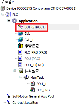

一种利用结构体变量使HMI通过modbus协议访问C系列CPU不同类型数据的方法
(1)建立一个结构体
方法:右击codesys设备界面的“application”,选择“添加对象”中的“DUT”,类型选择“结构”打开,就成功建立一个结构体,如下图:
