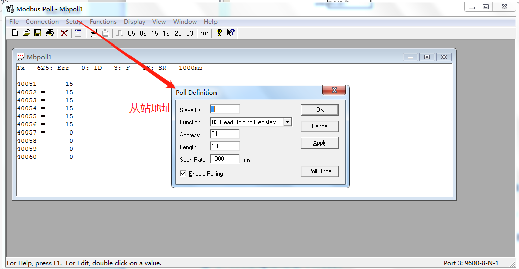

2、Modbus Poll软件设置:“Setup”---“Poll Definition”设置从站地址3,如下图所示:

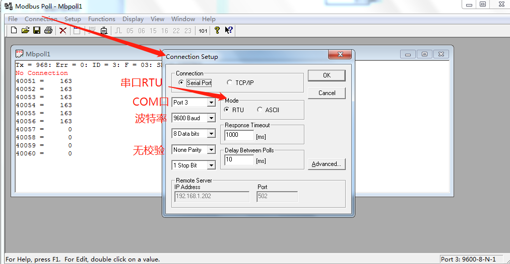

3、Modbus Poll软件设置:“Connection”---“Connection F3”设置通讯方式:RTU、波特率9600、电脑COM口等参数,点击OK确定。

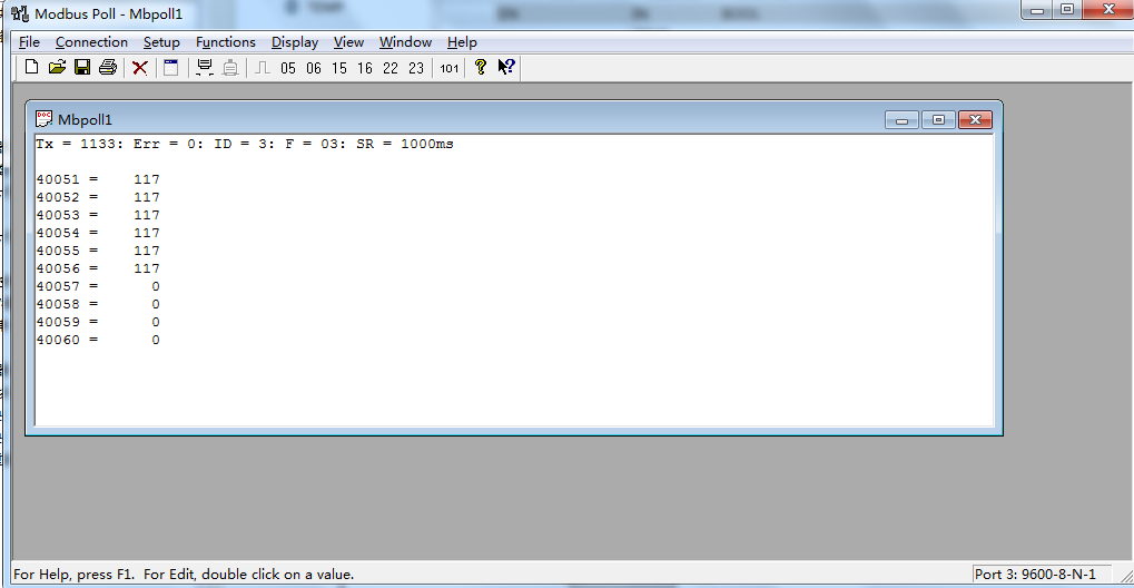

4、地址40051即VW100数据在变化证明通讯成功,如下图。

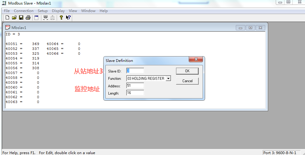

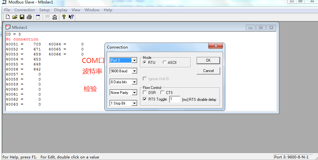

2、Modbus Slave软件设置:“Setup”---“Poll Definition”设置从站地址3,如下图所示:
