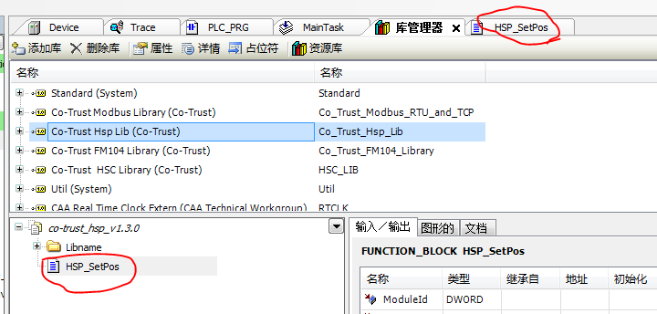

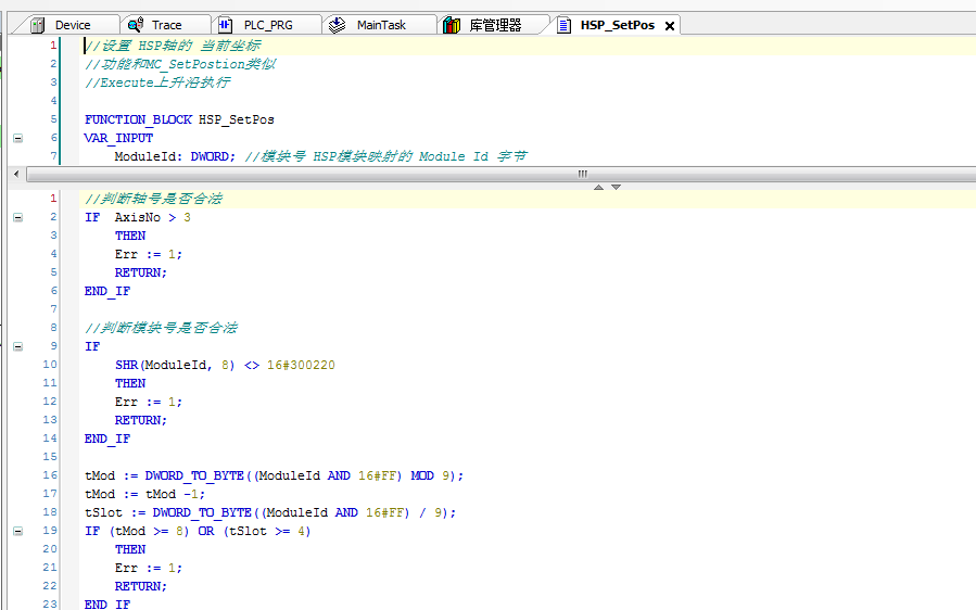

一、问题描述:在使用中发现之前我们使用的对库文件加密的方法不够严谨。那就是我们如果将库文件添加到库管理器之后,那我们就可以看到库文件里面的代码(如下所示),不安全。因此这种方法可以作为加密方法的一个补充。

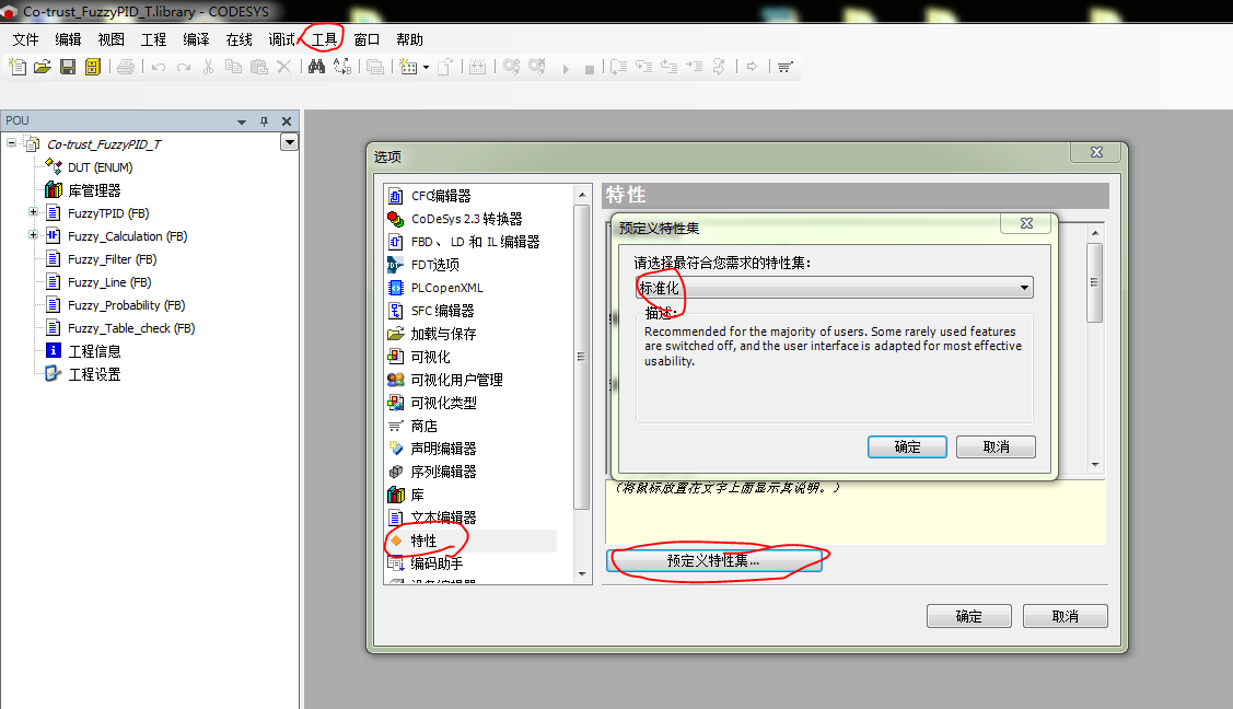

2、点击菜单栏:工具-选项--特性-预定义特性集 将标准化切换成个性化;

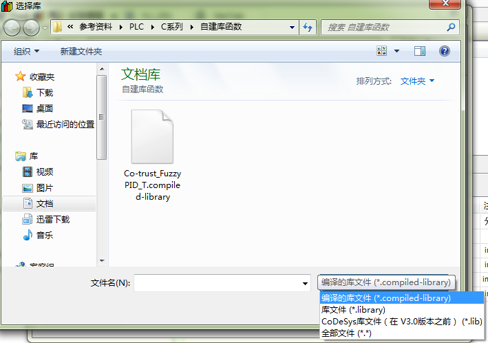

3、点击菜单栏:文件-将工程保存为编译库,保存后将会出现一个以.compiled-library为后缀名的文件;
4、添加库文件时将类型选为编译的库文件,添加即可;

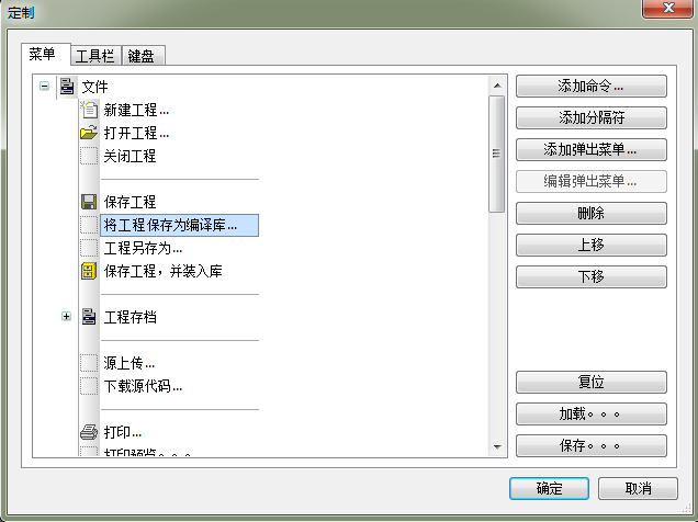

补充说明:
如果菜单栏中找不到“将工程保存为编译库”这一选项,那么请查看自定义菜单栏是否添加了该命令。自定义菜单栏方法:菜单栏-工具-自定义。
