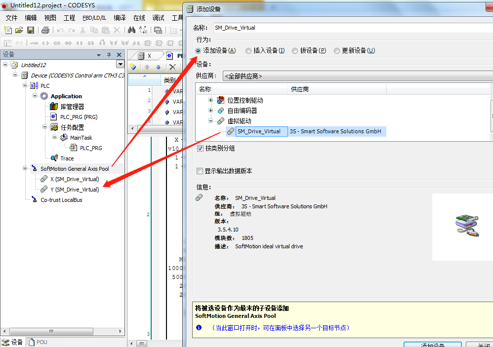

基于CODESYS运控基本指令练习,要求如下:
1. 建立X,Y虚轴
2. 虚轴XY实现使能,速度控制,相对位置控制,绝对位置控制,停止和故障复位功能
3. 同步功能练习
MC_GEARIN   MC_GEAROUT

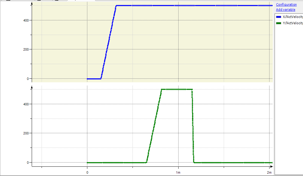

Y轴按照X轴速度11同步,运行一段时间后解除同步,并且X轴保持运行,Y轴停止,如下图;
程序及说明见附件

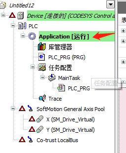

添加虚轴:

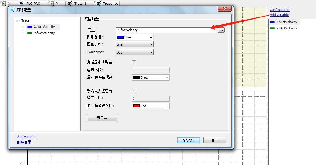

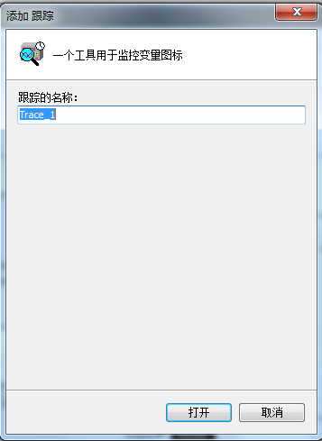

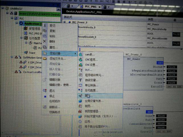

添加曲线表:“Application运行”---“添加对象”---“跟踪”添加一个Trace表,

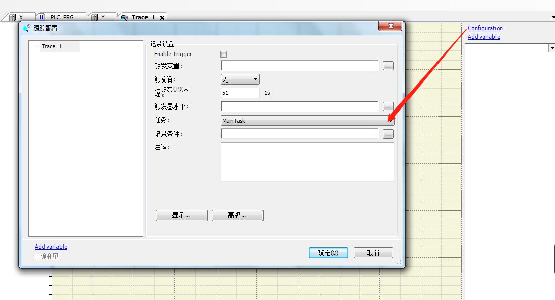

添加X轴“X.fActvelocity”、Y轴“X.fActvelocity”真实速度曲线,操作步骤如下图所示:
速度跟随曲线如下图所示:
