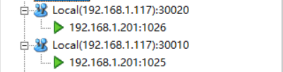

6.连接成功上位机这边显示有一个绿色的三角形。如图:

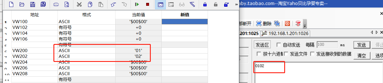

7.监控发送数据用ASCLL的格式
