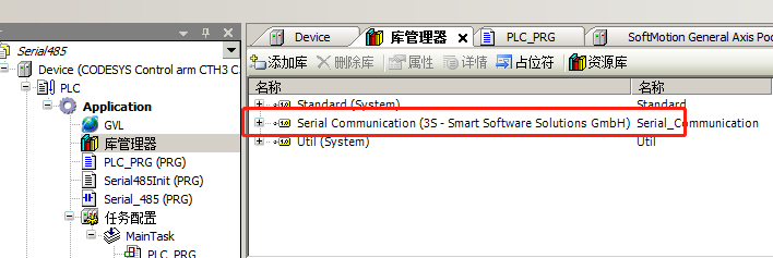

运行上述程序即完成串口初始化,因为涉及到codesys串口库,所以在工程中添加Serial_Communication库。

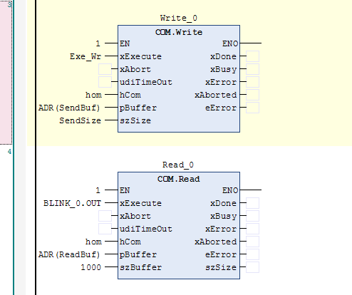

如下是串口读写的操作指令,COM.Open和COM.Write
建立发送数组和接收缓存数组,将地址指针赋值到读和写的输入端,即可完成读写操作。

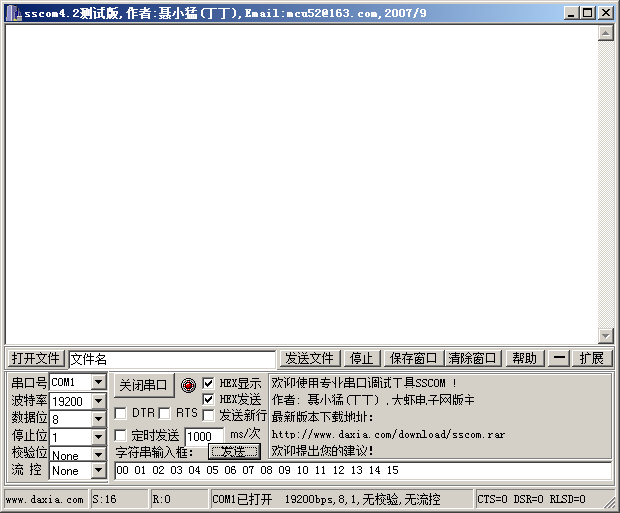

如下是与串口工具的调试过程截屏:

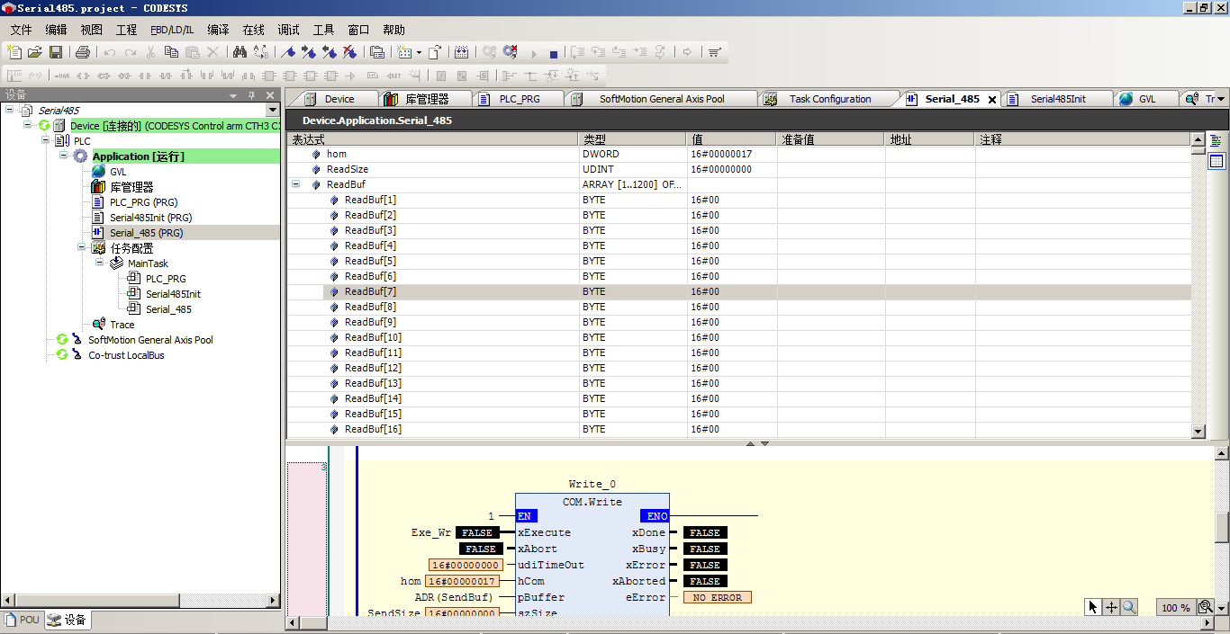

接收缓存区全是0
串中工具发送数据。

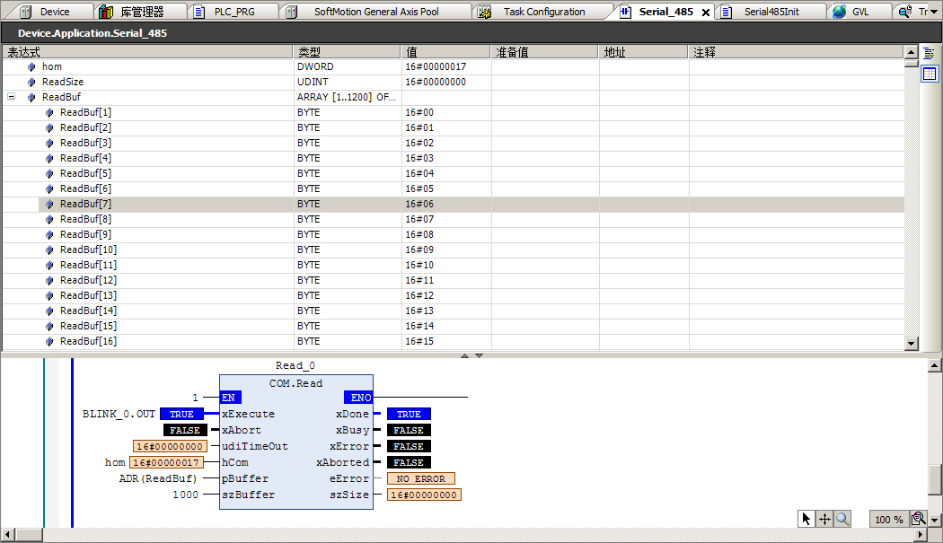

每隔1秒去读缓存区,读到报文后读的库会显示收到的报文字节长度。

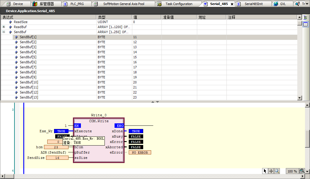

这是写的数组,里边存了发送的值。

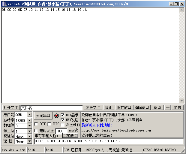

以上是串口工具接收到PLC发的报文。
