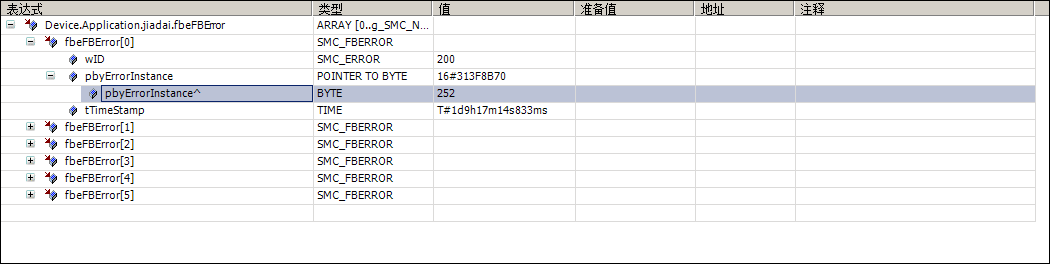

另外,轴功能块错误历史记录可以通过fbeFBError来查询。
这个参数提供了轴详细错误和发生的时间,一共保存最新6组信息,也可以用SMC_ReadFBError指令读取错误,调试程序或重新报警信息都可以从这里获取信息。查明故障信息,然后在帮助文档SMC_Error中找到对应的错误信息原因。
